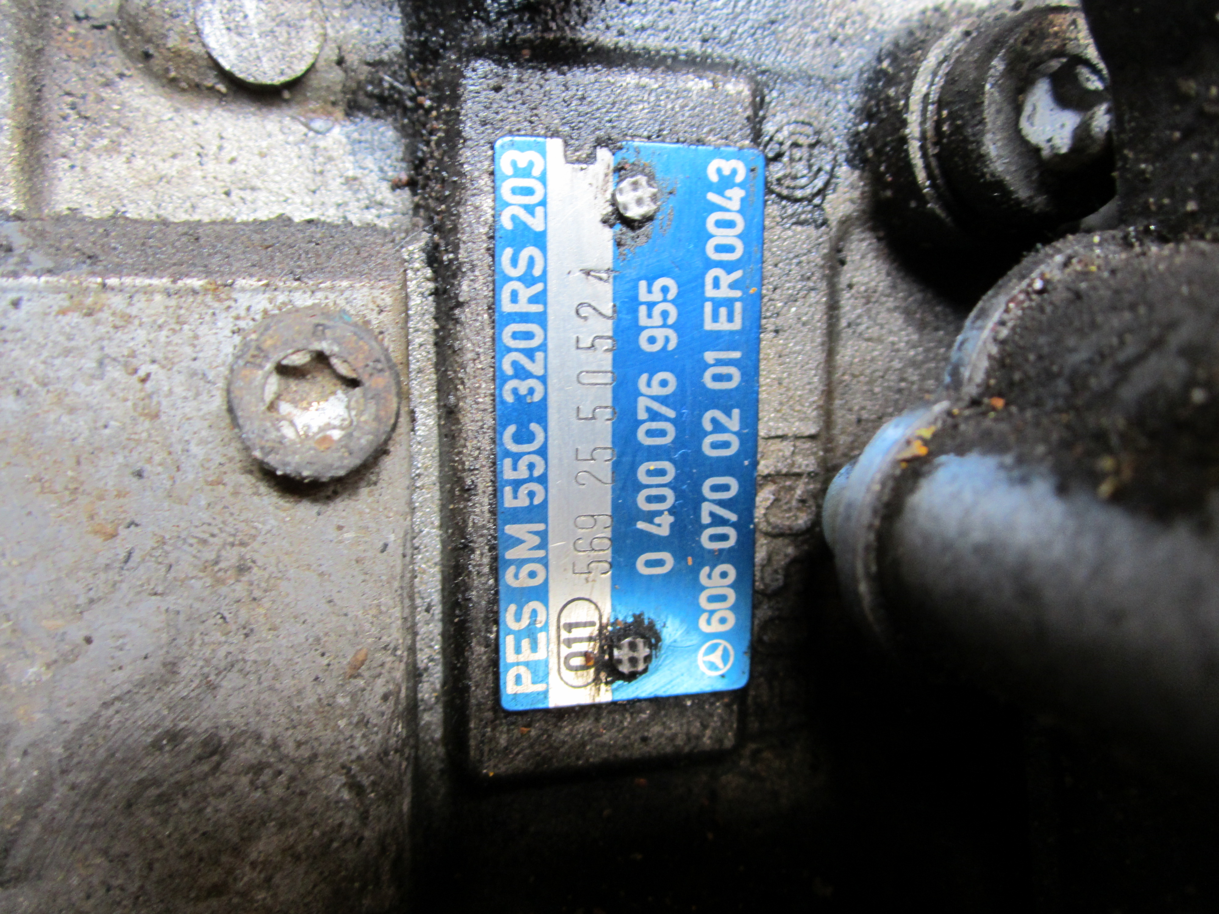

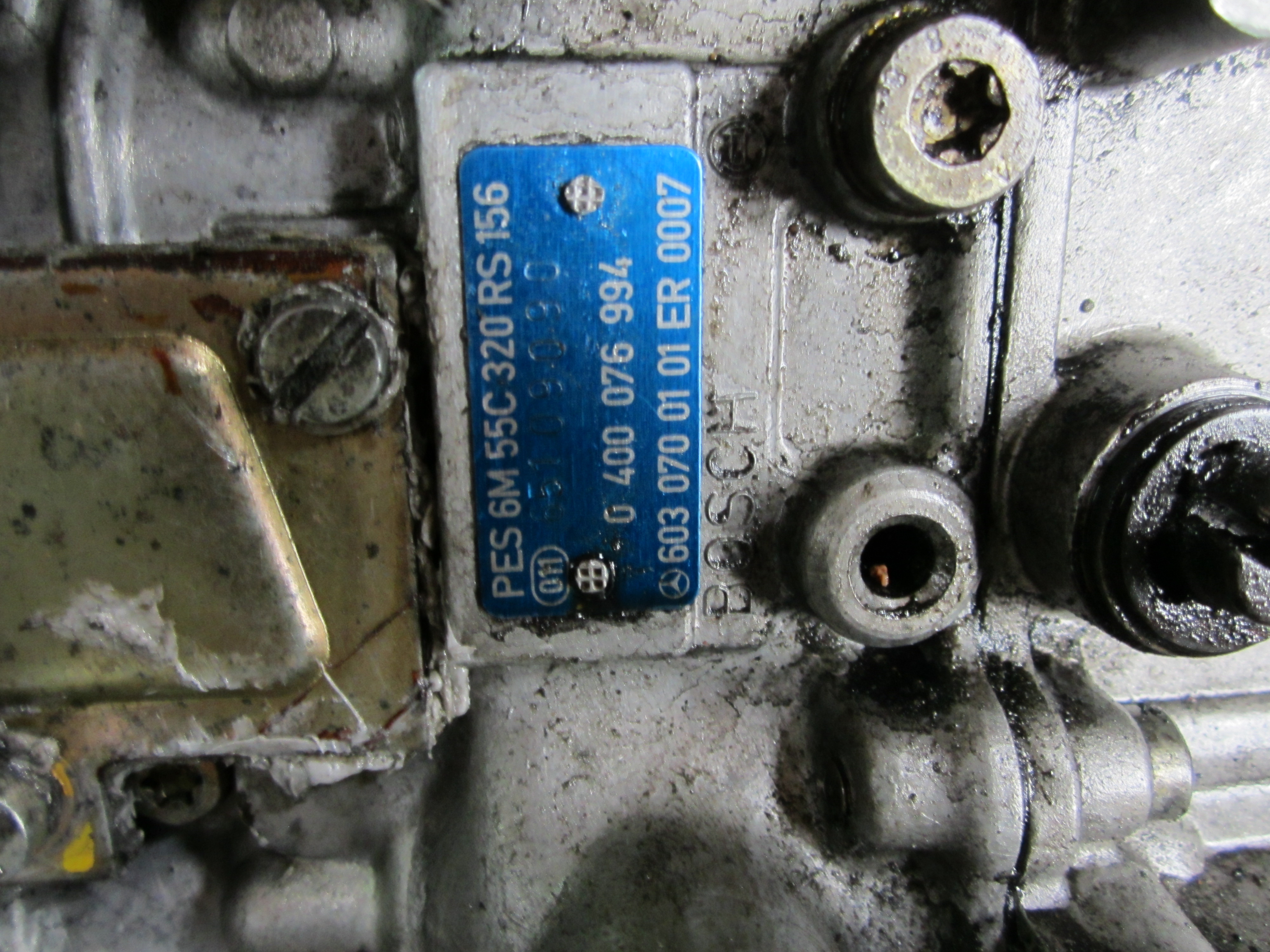

Помогите разобраться: можно ли заменить ТНВДIMG_0180.JPG вместе с головкой и форсунками вместо старогоIMG_0187.JPG

Повело родную головку блока 603 016 16 01, купил такую 603 016 10 01 , затем форсунки и тнвд сказали это с одного двигателя. Теперь интересуюсь, что лучше оставить свой тнвд или поставить который в комплекте

Ну, если вы приобрели ТНВД с аналогичного двигателя - проверьте его на стенде сначала. И свой родной тоже. Что будет иметь лучшие показатели, тот и поставьте, а второй на чёрный день сохраните. Форсунки, если родные корпусы целые, зря приобрели - меняете распылители, отстраиваете под ТНВД, который будет стоять, и всё.

Kарел спасибо за оперативный ответ. Мне было важно узнать взаимозаменяемы ли эти тнвд. А на форсунках резьба в разных местах. На родных приблизительно посередине на покупных в самом начале и при вкручивании встают под другим углом. поэтому их не затянуть(выбрасывает соляру).
