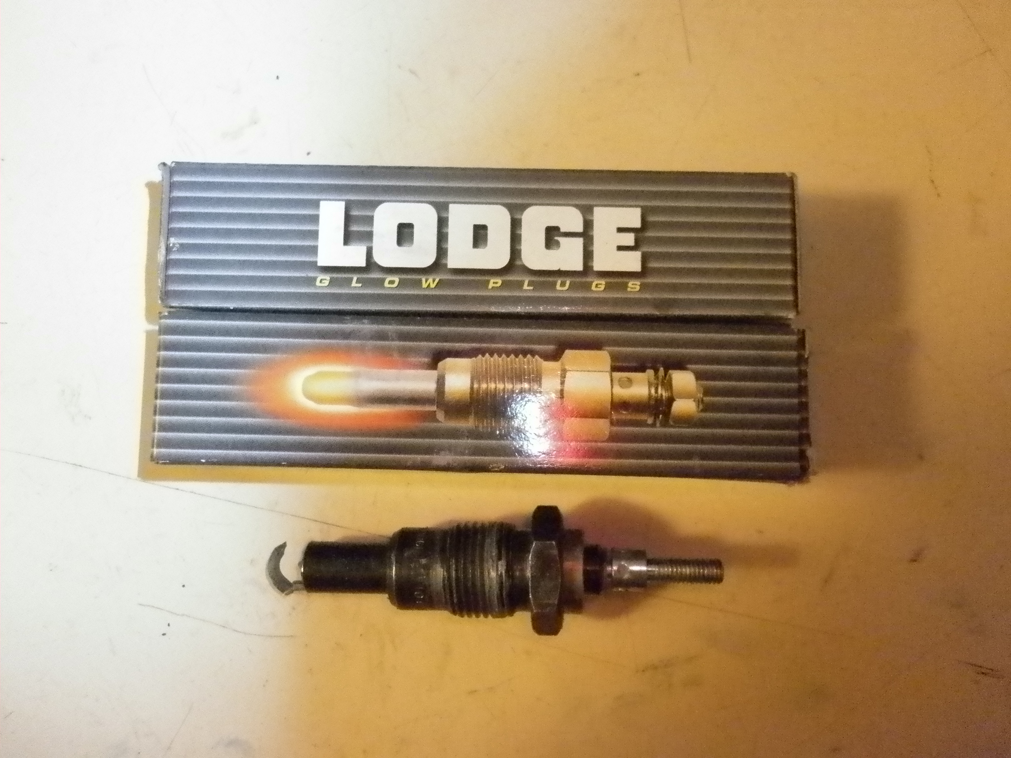

Купил новые свечи - поставил.
Свечи одноразовые.
Одна сгорела сразу. Выкрутил остальные проверил - еще у одной короткое замыкание от спирали на корпус (если поставить сразу сгорит).
Свои свечи посмотрел - проверил греют правильно. Поставил на место. Заводится с 3 раза. Буду думать над форсунками-распылителями.
А кто делал эти свечи надо расстреливать и желательно медленно.
На фото результат первого включения .
