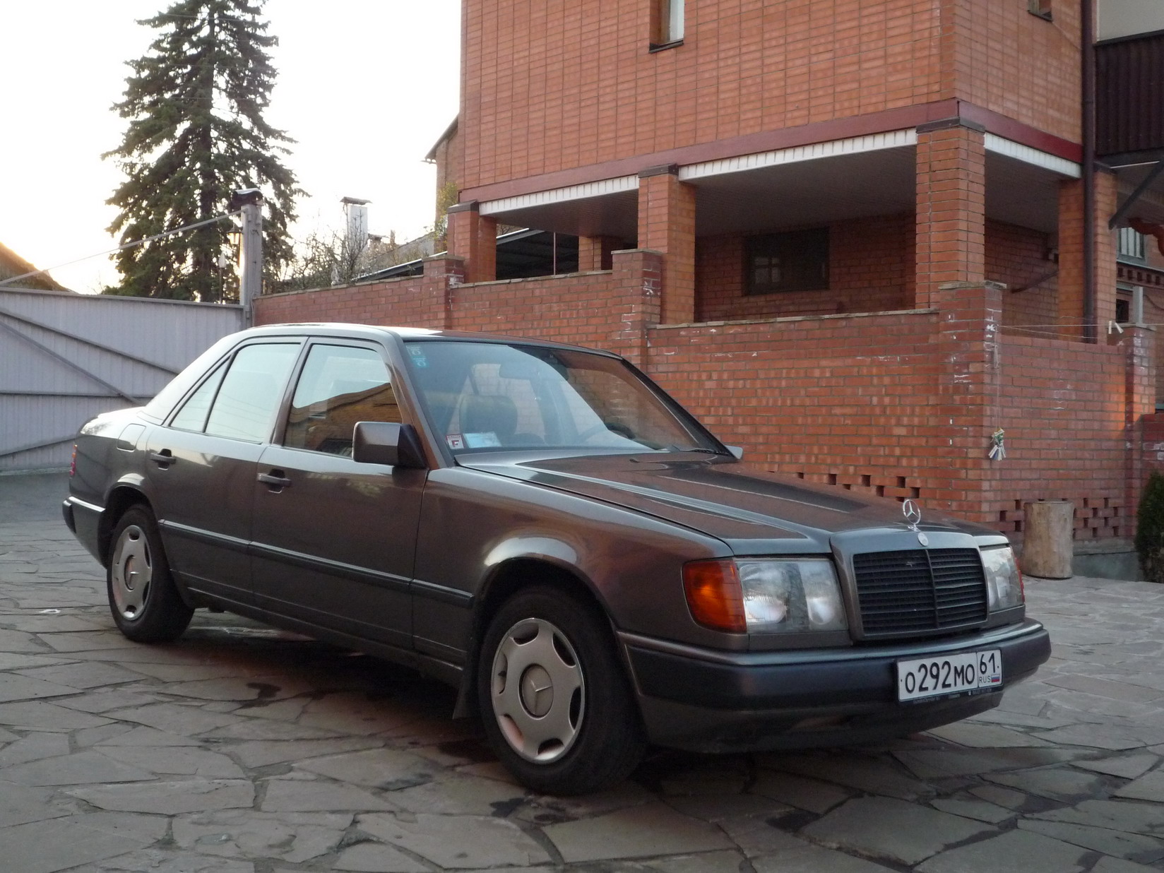

Уже 14 лет езжу на W124, машина просто супер, мягкая, быстрая,
надёжная, в обслуживании и нечастых ремонтах простая.
Не буду повторять ещё раз все те комплименты, что уже тысячи раз говорили 124-му.
Вот он красавчик.
Последний год всё чаще задумывался о 210-м.

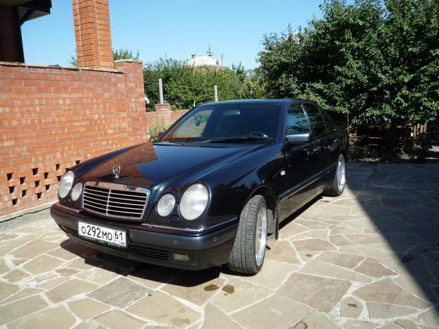

И вот он, глазастик, у меня дома.
По ощущениям - настоящий 100 % мерседес.
Плавность хода, динамика, тишина в салоне.
Рулится и управляется очень хорошо. В пыльный поворот на полном газу - как по рельсам.
Добротность чувствуется в каждой детали.
Навороты - почти все, кроме пневмоподвески и вебасты.
Аудио делает громче с ростом скорости, яркость индикации на панели добавляется, когда выезжаешь из тени на солнце.
Правое зеркало опускается при включении R, салонное - с автозатемнением.
Климатическая установка - вообще просто класс, множество регулировок позволяют настроить её кому как угодно, я легко получил от неё мягкую прохладу без простуды.
Дизайн салона и качество материалов класс, - такое, как и ожидал я от мерседеса.
(Кстати, 211 в салоне мне по ощущениям чем-то не понравился, может просто сперва, но всё-же)
124-й своими внешними формами мне очень нравится, и чем больше я смотрю на нового глазастика,
тем больше думаю, что он ничуть не менее симпатичен.
