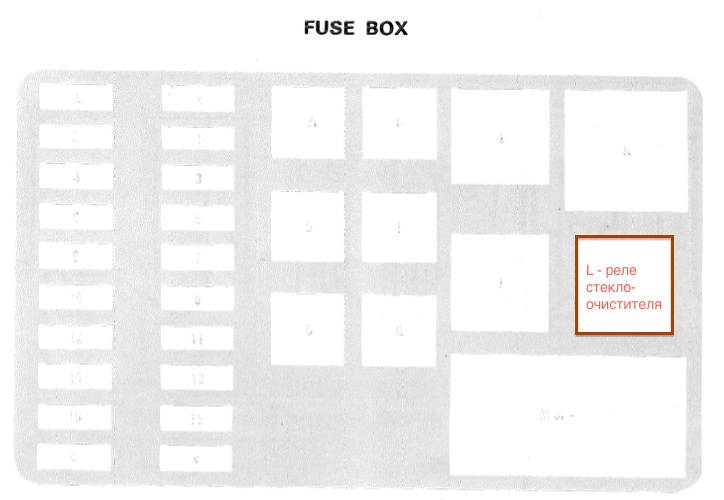

Всем привет!
Подскажите где на 126 дорестайл находится реле стеклоочистителя и что в нем нужно пропаять?
История такая: в движении самопроизвольно включился стеклоочиститель на 2 скорость.
Смог остановить только после переключения в положение 3 и потом выкл.
До этого режим омывания стекла только один взмах и все.

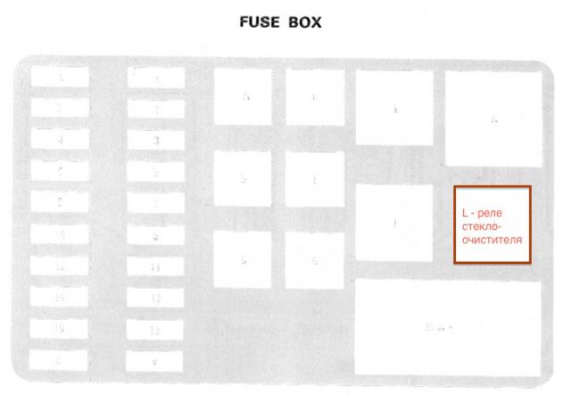

Всем привет!
Реле находится в блоке предохранителей (см.рисунок):
Глючить может и подрулевой переключатель. Попробуй заменить реле. Не поможет переключатель.

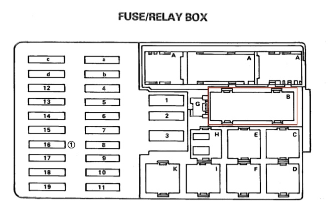

Всем приве.уменя дворники работают только в3положении.вопросик где реле дворников стоит в 126 рестаил?
Комбинированное реле позиция B - повороты, аварийка и стеклоочистители.
