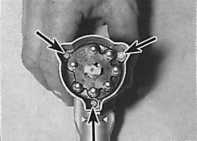

#6 ОФФЛАЙН   Denwer
Denwer
    s4astliw4ik на белом мерсе:)
  • Cообщений: 3192
  • Город:Казахстан,Кокшетау
Отправлено 07 September 2011 - 14:30
нет я имею виду электрическую часть куда разьем одеваеться от которого коса к предам идёт=)

Коробка не автомат? Я когда купил своего дизеля, из под руля торчала два оголенных провода - продаван сказал, что в сильный мороз стартер отказывался крутить с ключа. Как оказалось, отказывался он крутить ни сто ни с сего и в лютую жару. Эти, красный и белый провод, торчавший из под руля, ни как не смотрелись с чёрным кожаным салоном, а тем более в Mercedesе. Поэтому я первым делом поменял личинку(думал проблема в ней) и вытащил провода, о чём горько пожалел, когда пошел сильный ливень, а машина отказалась заводиться (пришлось по градом лезть под капот и заводить на прямую). Потом с большим трудом(с завода до меня этого ни кто не делал) снял контактную группу, разобрал, почистил контакты, собрал поставил. Результат - как и было. Поворачиваешь ключ в положение старт и тишина, если покрутить ключ в этом положении, может и с трудом, но завестись. А может и нет, тогда бегу, провод от втягивающего на прямую к + аккумулятора - есть старт. Следующей по очереди была лягушка на АКПП. Снять её на не снятой коробке не так уж и тяжело, но вот поставить!!! Разобрал - контакты в идеале, только крышка замята (поэтому постоянно горели сигналы заднего хода, вернее горели бы, если продаван заботливо не выкрутил бы лампы из фонарей) Выправил крышку поставил. Думаю ну все, сразу две проблемы решены. Фиг вам! Опять снимаю контактную группу и ставлю другую б/у, но на другой машине она работала чётко. Собираю - результат 0! Решил пойти на крайние меры - вколхозить в систему старта релюху от жигуля. Конечно это жестко!!! Но, сука работает. Сейчас достаточно только "дотронуться до ключа" и раздается "радостное дизельное" тарахтение.
