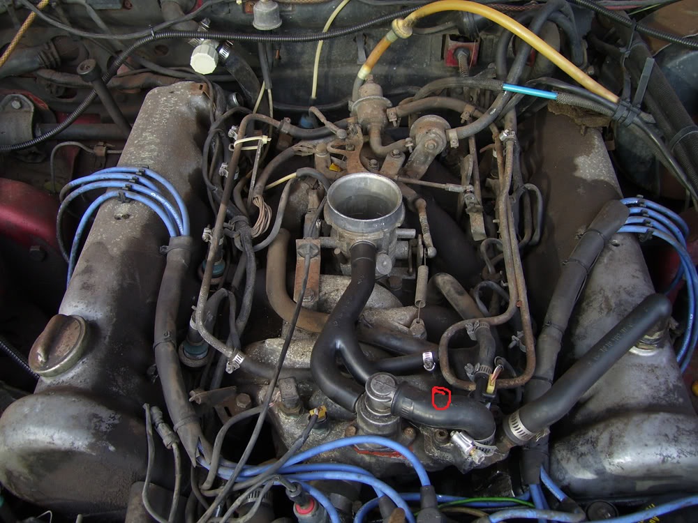

у меня он расположен так
У меня точно такого нет.
