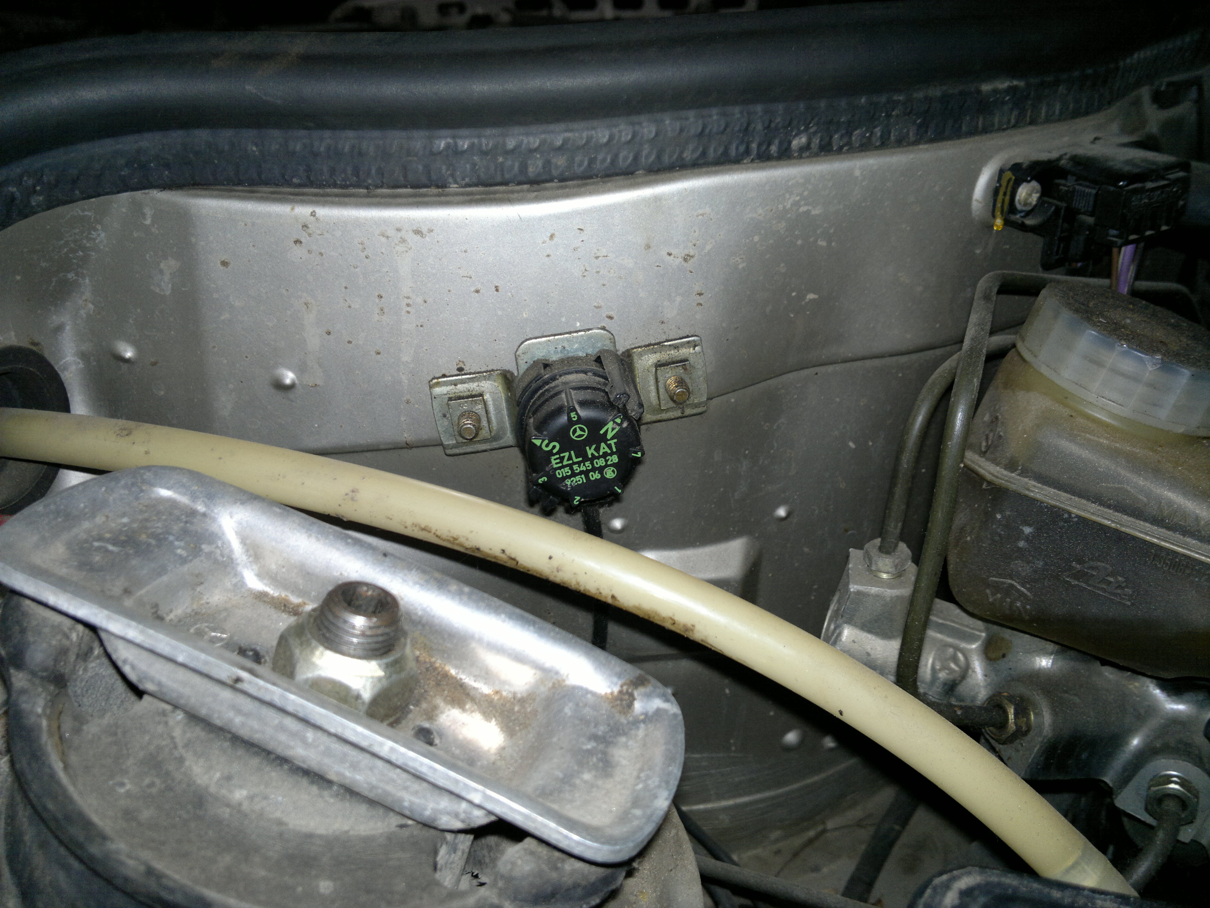

Здравствуйте! Не могу разобраться в каком положении должен быть октанкорректор для 95 бензина. Везде пишут что положение S и N соответствуют положениям 1 и 3 а у меня 4 и 6.

Момент зажигания может смещаться в соответствии с октановым числом топлива компенсационным разъемом. Разъем имеет 2 положения: "S" для супербензина (95 и 98), "N" для обычного бензина (92).
Компенсационный разъем EZL находится на арке левого колеса рядом с коммутатором EZL.
На автомобилях БЕЗ катализатора положение "2" служит для корректировки момента зажигания на 3град. в направлении позднего зажигания при заправке супербензином низкого качества.
На автомобилях С катализатором положение "5" служит для корректировки момента зажигания на 3 град. в направлении позднего зажигания при заправке неэтилированным супербензином низкого качества, положение "7" служит для корректировки момента зажигания на 3 град. в направлении позднего зажигания при заправке неэтилированным обычным бензином низкого качества.
ВНИМАНИЕ: на двигателе 102.983 момент зажигания может изменяться только на 2 град. При наличии АКПП установка в положение "7" не допускается, так как этот сигнал используется для защитного включения коробки.
