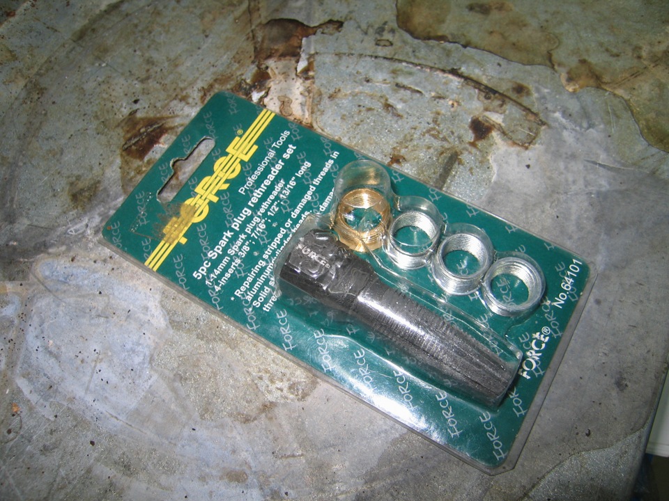

Была такая же история, машина срочно нужна, а в сервисе заломили не реальную цену. Оказывается продаётся набор ввёртышей и в нём сразу метчик, я ещё купил высокотемпературный фиксатор резьбы америкосовский. Намазал метчик циатимом, опустил поршень, прошел отверстие, стружка практически вся осталась на метчике, на всякий случай крутнул стартером. Потом обезжирил резьбу, подобрал ввёртыш по свече и всё, 10 мунут, завёл машину и поехал.
