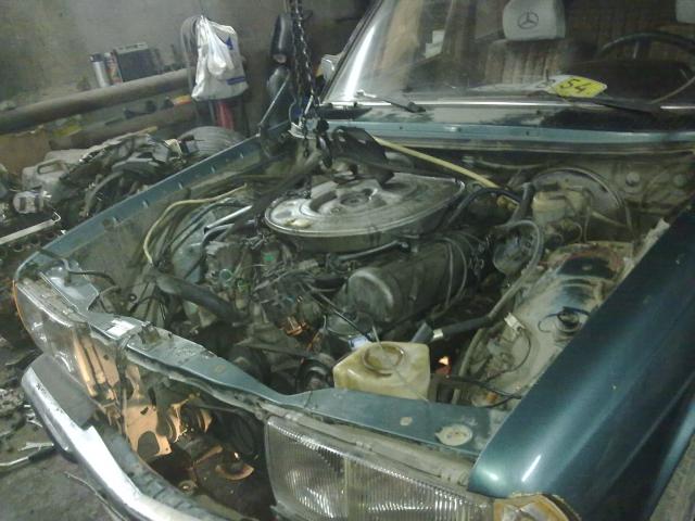

а мотор без лап стоять не может? я поставил от 119 лапы подушки родные мне интересно кто что как делал коллектор упирается везде где можно и нельзя а в к кино инструкции не даются

Фото мест, где упираются коллектора позволили бы дать какие-то рекомендации, и, видимо, надо моторчик на подушках еще приподнимать.

От какого мотора выпускные коллектора стоят?

117.963 5.0 83г

117.963 5.0 83г
Без переделок лапы встали???
А с коллекторами вопрос решил???, об рулевой редуктор задевают.
Ты движку уже впитюхал вместе с коробкой или только пока сам мотор поставил???

Коллектор от праворукого.
25 мм слева и 12 мм справа и на 18-20 мм вперед.

только хрен его найдешь....
имхо проще его на заказ сделать...раз уж такой свап грядет.

а есть фото снизу лапы встали без переделок коллектор буду мерить позже

чем отличается коллектор праворукого от нормального

мотор уже с коробкой стоит вчера уже заводил
Тем что он сверху над рулевым редуктором проходит.
Можно взять колектор от катового у которого кат однотрубный.
