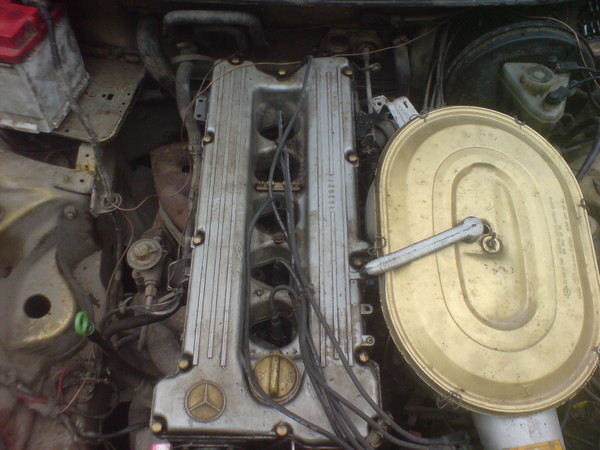

после замены масла резко упало давление на 0, на очень высоких маленько появляется, новый масл. филтьр не закручивается что делать не знаю...

Какой там секрет? Маленькой дырочкой надеваешь на болт, большая дырочка вверх.
Не забыть пружинку под картридж поставить!

так и делал. ну он как будто больше хотя такой же как и старый...
Керя))

а пружинку куда , снизу или сверху?

Прикрепленный файл  _______110.bmp   556.01К   293 скачиваний
#13 ОФФЛАЙН   Keril
Keril
  • Cообщений: 63
  • Город:Березники
Отправлено 15 September 2011 - 11:08
вот это мне и надо было))) спасибо огромное. вечером наверно пойду ставить...
