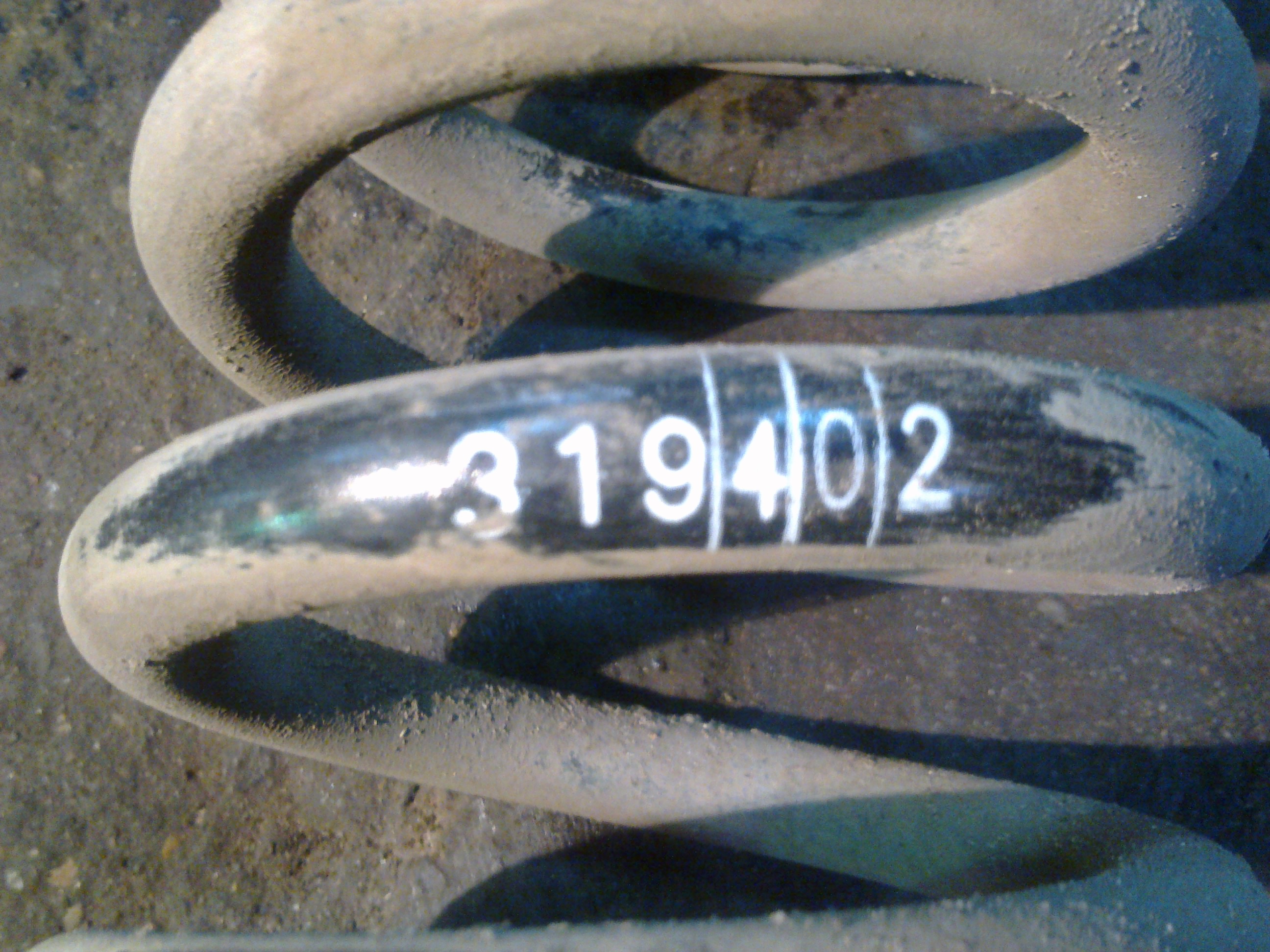

Сразу уточню. Ниче не отгнило, не вырвало, не сломало.
Ну я значит человек типа опытный, сколько я шишек с пружинами набил :mrgreen: знаю, что можно на фуфел нарваться, или на пузо- или в небо.
Глянул я и увидел что проставки стоят 23мм, 4 пупырика, план мой, по внедрению проставки потолще.... рухнул, ёперный театр. Глянул( кое как нашел) номер на пружине 319402 меж цифер 3 вертикальных белых черты.
вычитал, что это K+F, чему я не особо обрадовался. Что за пружины?
Короче щас вот у меня не простая дилема... чё делать???? Аморты трупы. Это точно. Мерс прям весь качается на неровной дороге после 120, начала при проезде неровностей( ямок) загораться Треугольник, тобишь ASD, думал глючит. Оказалось, что и при проезде луж, треугольник вспыхивает. Вывод..... амортик колесо не держит. А тут у знакомого на складе завалялись амортики Boge 36-11Bперед, 36-1201 зад, ну я их и прикупил.
Так вот, сижу и думаю, а может у меня с просевшей правой передней стороны газ из аморта вышел... вот и просел. Пружины менять ой как не хочу, опять хрен угадаешь. А эти у меня мягкие..... 1й рукой качаю машинку.
Если все таки менять... тогда какие??? Kilen 17100, что за пружины??? кто нить ставил?, или они же но 17110... или вот Bilstein 36-129386,
Короче, есть у кого мысли???

пружины, резинки слева справа одинаковые? если да, меняй аморты и не взрывай себе мозг
до взрыва мозга далеко пока, так... размышления. Я вот тоже думаю, аморты махнуть, а потом видно будет
Заменил амортики, причем все (задние до кучи). Теперь все гуд. Все ровно. Теперь спереди от колеса до крыла 7см. Пружины не менял
