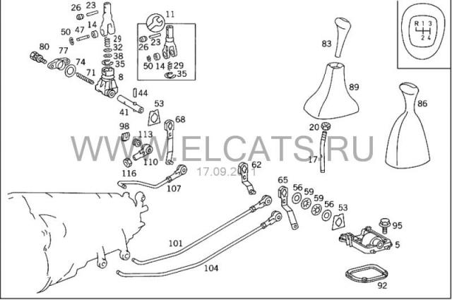

На ходу разорвало муфту переднюю на кардане, одну кулису вырвало, две другие просто погнуло. С коробки с вала (ну куда кардан крепился) закапало. Подушку коробки тоже чуть чуть пожевало...

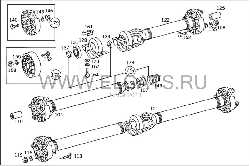

2) Вроде в муфте какая-то втулочка стояла - ее тоже купить новую?

4) На одной кулисе крепление, то которое на резьбе регулировалось (толи алюмин, толи силумин) - тоже купить можно?

демпфер стоял?
если закапало или сальник зацепил, или корпус пробил
хвостовик на кпп живой?
подушка A 124 240 06 18, по лемфу 10849 01 (до 1000р)
1. новую с болтами
2. скорей всего в кардане втулка
3. в элкатсе, см. рис ниже
4. A 115 260 03 53, заменители (100 - 150 р) сваг -99 90 8670, феби -08670

можно назад кулисы выгнуть?

можно назад кулисы выгнуть. --можно

такой вопрос возник. втулка (110) она как крепится к кардану? Вставляется или надевается? Вопрос вот откуда: я эту втулку целую не видел. сейчас между лапками крепления кардана к муфте есть втулочка погнутая - вот я и думаю это та самая 110-ая или это часть кардана, а втулку потерял???
w124 200D 88г. 4МКПП
#18 ОФФЛАЙН   AnTer
AnTer
  • Cообщений: 885
Отправлено 19 September 2011 - 09:57
Ну видимо это она и есть, торчит из кардана сантиметра на 3, сидит внутри примерно на столько же.
Она запресовывается в кардан("вставляется"), в его торец(их две одна в передней части в сторону коробки, вторая в задней части в сторону редуктора).
Называется центрирующая втулка. Покупал на днях за 1,2к. Тоже была замята поэтому пришлось.
Старая была выбита таким образом: саму её зажимали в тиски, били по кардану со стороны муфты по лапкам ближе к центру чтоб не погнуть ничего, потихоньку слетела. Перед этим есть смысл по кругу её немного поплющить.
Новая забивалась через деревяшку, кардан держим на весу.
Делать осторожно ибо она теоретически может улететь в кардан и её от туда уже не вынешь, единственное что она довольно туго идёт.
спасибо за совет - буду экспериментировать сегодня или завтра
