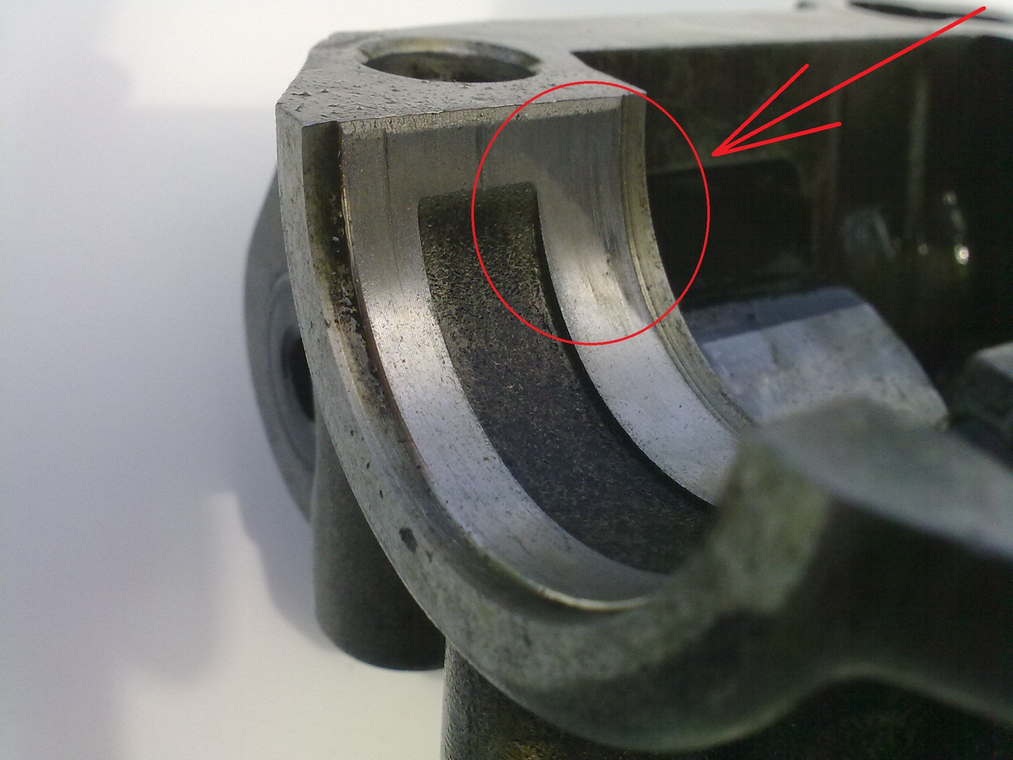

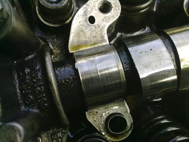

Помогите с проблемой. Поставил себе на машину электронный впрыск. Машина здорово заработала вначале. Позже начался стук клапана в третьем цилиндре. Цилиндр перестал работать, затроило. Разобрал двигатель. Снял крышу головы, снял третью крышку на распредвале и обнаружил вот такой износ.
Первое фото это распредвал а второе внутренняя рабочая поверхность крышки. Может это быть причиной того что цилиндр не работает? Я проверил свечи, искру, форсунки. Все работает. Гидрики менял весной этого года. После ремонта машина заглохла, не заводилась и стояла до середины июля из-за неисправности в КЕ.

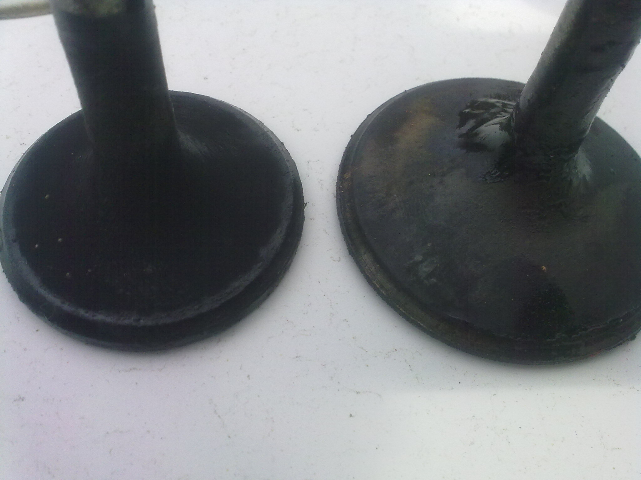

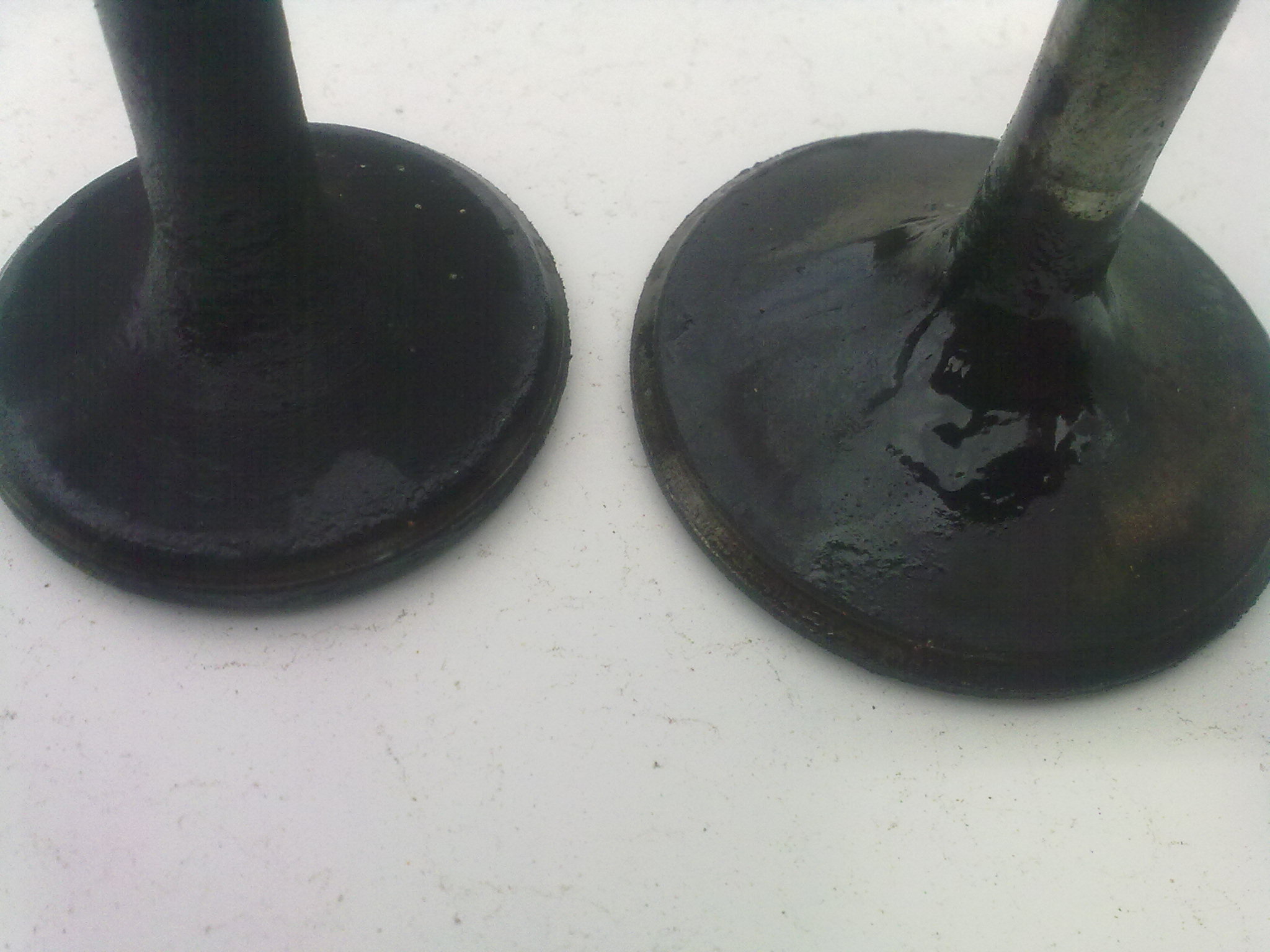

Отправлено 23 September 2011 - 12:44
Вот клапана. В таком состоянии они были в тот момент когда я их снял. Скорее всего дело в клапанах?
Фото с одной стороны и с другой

#19 ОФФЛАЙН   алексей124
алексей124
    фанат мерседес
  • Cообщений: 1415
  • Город:павловская слобода
    w124. 300e24.
Отправлено 23 September 2011 - 13:22
они похоже седел почти не касались, смотри наличие раковин, если их нет притирай клапана.
