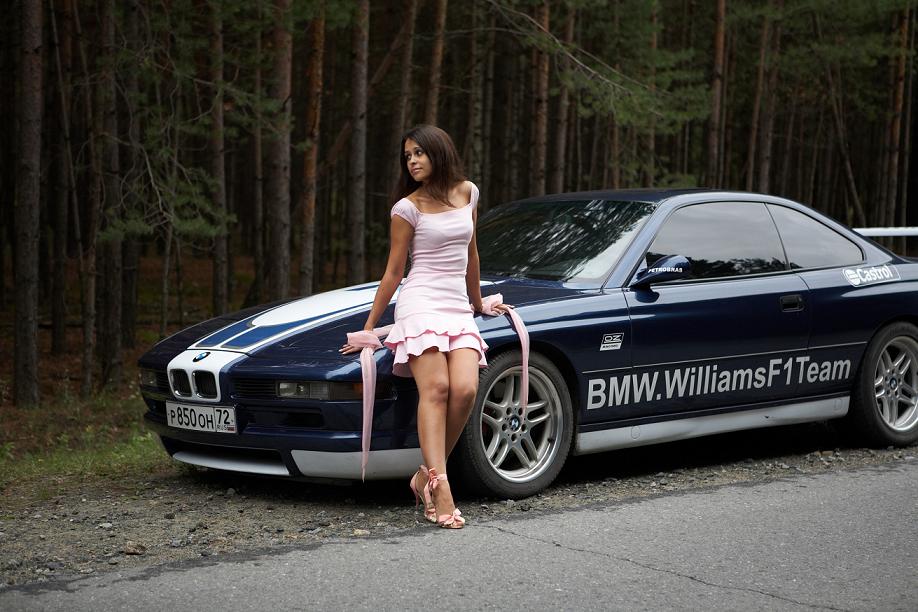

По поводу 850 - машина синяя. сейчас фото найду... Продал т.к. уезжал из РФ и складывал в бизнес за рубежем.

Нашел 850-ю

Я ж говорил - губа не дура, и фотка это подтвердила. :smoke: И много у вас там таких? Прямо, хоть подрывайся - и прямиком к вам... и хрен бы с ними, с железяками! :gigi:
Вот что забыл написать - бэха без аммортов рулится хуже, а 123й - никак. Вообще, двойная переставка на нём - сразу после бэхи, это - тот ещё адреналин... :lol:
Но пароход, сам по себе - классный.

PS: Да, кстати...
Нашел 850-ю
- это по счёту? :redface:

Нашел 850-ю
У нас катается одна такая , в вишневом цвете.
Аппарат в реале вообще :slobber:

Нашел 850-ю
Классный пепелац. Када увидел у нас в городе - слюнями изошел. Их тока начали производить. Одна форма чего стоит. Не говоря про начинку.

e31 если есть еще фото - покажи, не часто встречается.
Кстати, сколько у вас в регионе налог на нее? А то у нас за 850i - 48000 руб. в год
