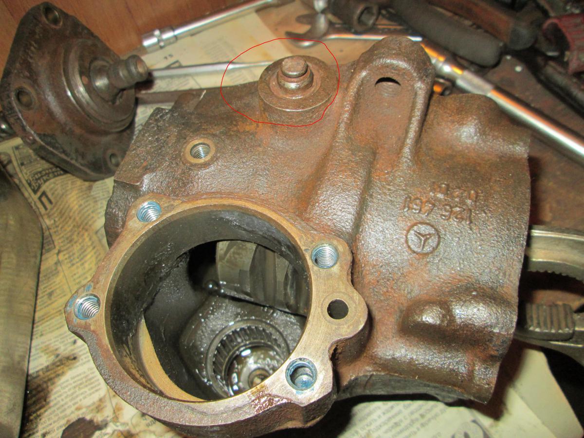

Вопрос опять по 126 редуктору нарисовался. Решил я заменить комплект винт-шариковая гайка-сектор. Извлёк комплект из донорского редуктора 123 и предполагал установить данные внутренности в 126 корпус. С разборкой 123 редуктора всё прошло отлично, а из 126 корпуса я не смог извлечь сборку поршень-гайка. Упирается во что-то. Применять силу не стал. Вопрос: что я мог упустить?
Влияет ли на извлечение поршня вот это штука, обведённая на фото красным? Стопорное кольцо снял, сдвинуть сей штырь никуда не получилось.
Фото прилагаю:

То что ты не можешь извлечь - это пробка, под ней подпружиненный клапан.. Вроде как он увеличивает момент при среднем положении руля. Он не даёт выйти поршню.
Отмачивай эту заглушку и выдирай её.
Спасибо огромное!

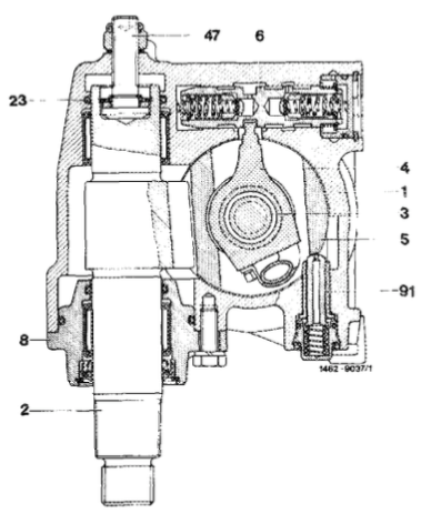

Отправлено 27 November 2016 - 19:37
на рисунке номер 91
я на Drive2.ru

Спасибо, пробку отмачиваю.

Отправлено 10 October 2017 - 17:01
на рисунке номер 91
Вопрос! #47 на рисунке выкручивается ли полностью из редуктора или придётся ресьбу чистить наместе чтобы подтянуть люфт?

Отправлено 26 October 2017 - 00:37
Нет, регулировочный болт не извлекается без разборки редуктора.
Люфт в паре поршень-сектор устраняется выкручиванием данного болта, при этом усердствовать ни в коем случае нельзя, после регулировки обязательно надо проверить на свободное вращение рулевого вала, например рукой за муфту при отсоединенных рулевых тягах. Заедания недопустимы.
