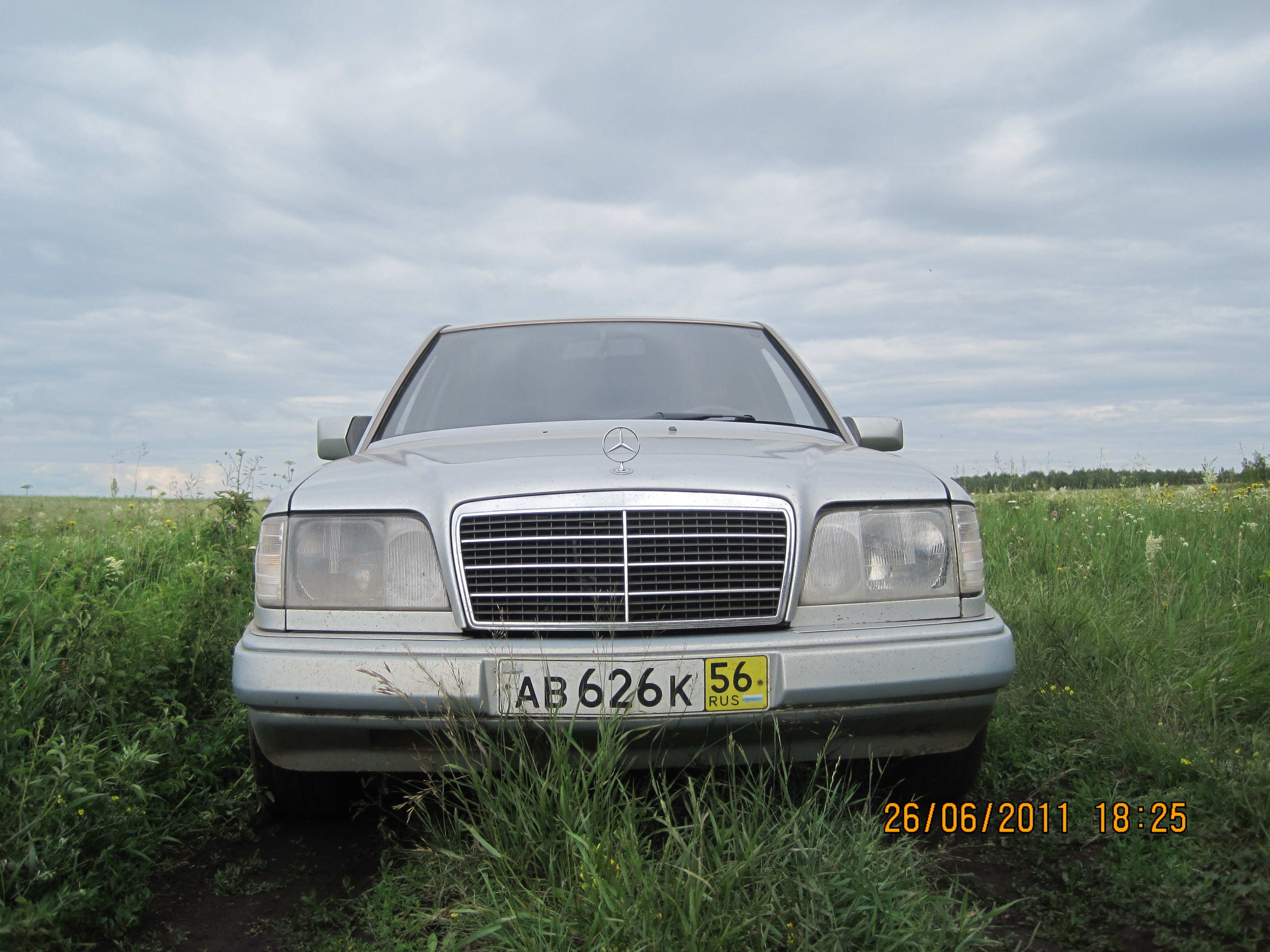

ПРивет всем, может такая тема была, но ненашёл.
Нужно менять срочно стёкла фар, на экзисте ничё заказать неполучается, так как там картинка стекла везде одинаковая до 93года, а мне надо рестаил.
вот собственно такие стёлка надо, сожет скажите кто какие заказывал и отзывы как они?
и сразу спрошу по лампочкам, дальний-ближний H4 55Вт и h3 противотуманки, такие заказывать? ато у меня хрен знает что стоит щас, светят синим светом, но так тускло без противотуманок ехать ну никак просто, и чё удивился дальний свет оч малую площадь охватывает, гдето полторы полосы всего, никакого намёка на освещение обочин нету, только у меня так?

минимум настроить ... максимум новые фары покупать - отражателям хана - по этому и не светят

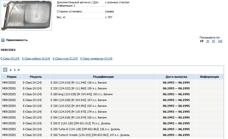

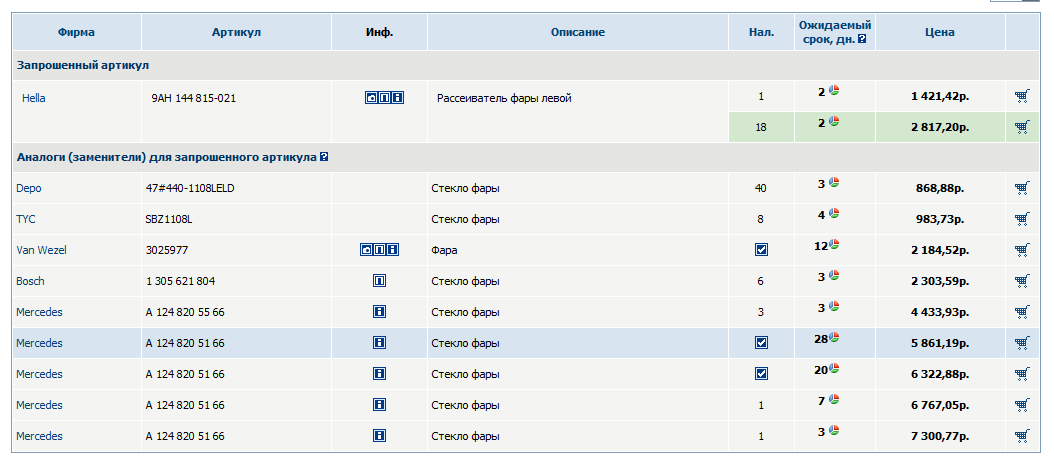

стекла для правостороннего движения
рестайл лево хелла: 9AH 144 815-021
рестайл право хелла: 9AH 144 816-021
в екзисте из каталога выбери авто: легковой, рынок основной, после 93г например 124.104
раздел: 82/180/8
и там все поймешь (райт райт трафик - правое для правостороннего движения, лефт райт трафик - левое для правостороннего движения)
а отражатели можно попробывать помыть, если просто грязные, а не облезли
ну и отрегулировать соответственно
лампочки обычные Н4 (ближний, дальний) и Н3 (с проводком - туманки)

Отправлено 21 September 2011 - 15:10
ну так забивай в экзисте номера что тебе дали и смотри заменители-депо 863 упля за стёклышко, так что ...........

и вообще как стекло фары снять? оно там у меня на герметике, или там как то креиться должно по иному? и вообще как фару вытащить? ато сломаю нахрен ещё
стекла снимаются вместе с рамкой (4-ре защелки, по 2-е сверху и снизу)
хелловские идут с рамкой
их можно поставить и на бошевскую фару , светораспределение не меняется (у меня одна фара так собрана, корпус бош стекло хелла)
цена на стекло екзист мне выдает см. рисунок
