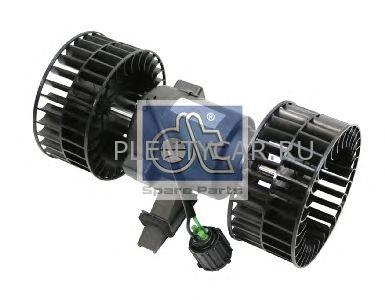

Добрый вечер! Скажите пожалуйста при движении а особенно при прогреве машины из печки издается периодический свист или даже скрежет, Что это? у меня 124 200
MB w124 200 102922 4МКПП коричневый цвет 1987год без кондиционера

Моторчик печки умирает!

Это такой серый из двух цилинров который состоит?

Не совсем понятно про серый из двух цилиндров....А моторчик печки стоит под механизмом стеклоочистителя(нада капот открывать и разбирать все пластмасски под лобоваым).

Как то так...

у меня свистел зимой потихоньку, летом решил заменить салонный фильтр, промыть радиатор печки и кондея (балончик пены купил спец.-) и там моторчик печки снял. На форуме фотоотчет есть, где что откручивать, ну я распечатал фотки на обычноч ч/б принтере и по ним снимал в гараже.
В моторчик печки - на вал закапал немного масла моторного, с обоих сторон, подключил, и снова закапал, и так несколько раз. Запенил радитор кондея и печки несколько раз дал поработать по инструкции, хотя он был чистый, поставил моторчик и поменял фильтр. Все собрал так уже год езжу не свестит.
Может пригодиться.

Там разбивает меднографитовый шарик,я от наших подбирал.Работы часа на 2.Съемник только купить надо ,чтоб крыльчатку снять

если слышен скрежет, то может пошел перекос якоря,который съедает магнит статора. Прошлой весной я разсверливал втулки и запресовывал от стартера. Самое сложное снять крыльчатку-одну сломал , благо была в запасе

Если искать шарик, то по-мойму от газели подходит

Просто со временем разбило втулку. У самого такая фигня была. Ставил от Нивы - с виду очень похожа, но внутренний диаметр 8,2 мм., а надо 8,0. Выточил на токарном станочке, поставил и ..... тишина - работает, как новенький.
