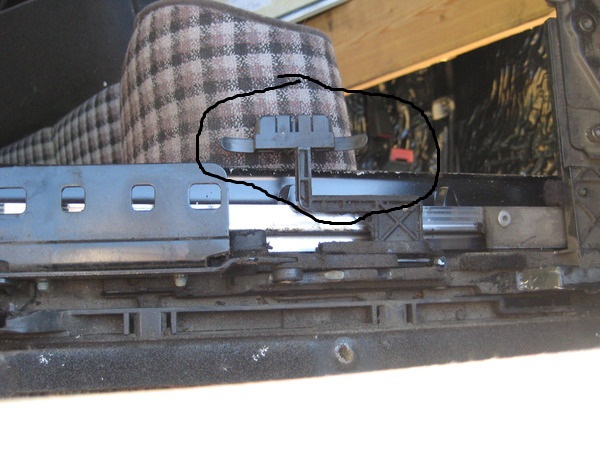

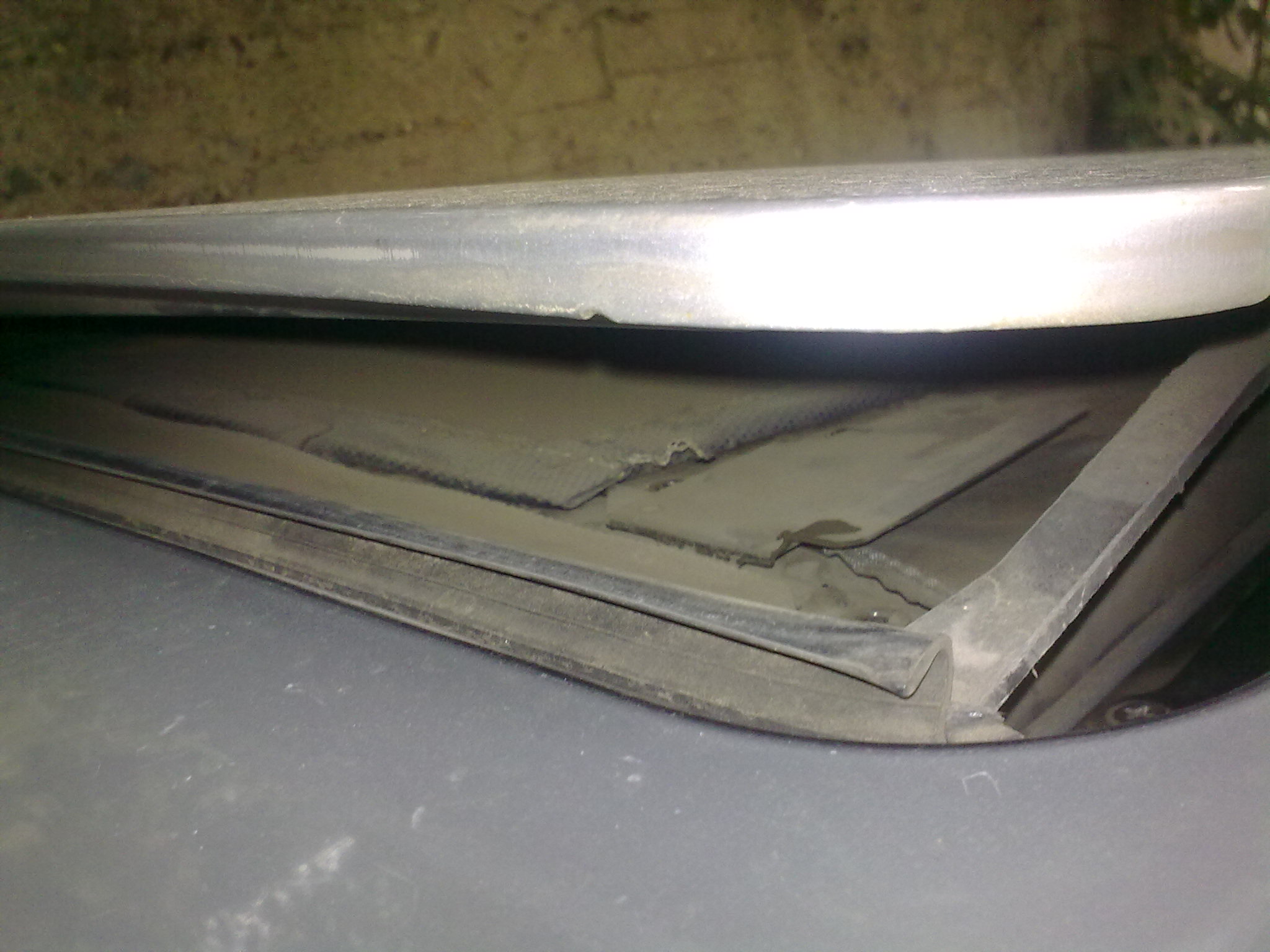

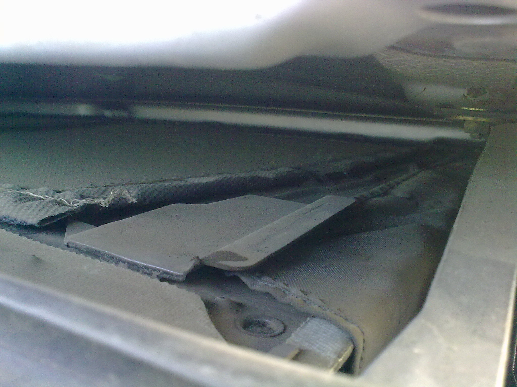

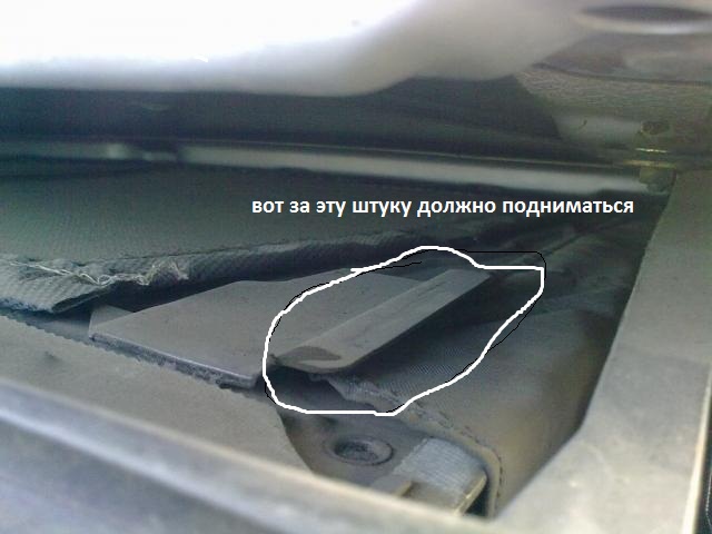

Соклубники помогайте, короче вот такая фигня
как и куда его клепать?
с одной стороны поднимается абшивка а с другой нет

не хватает частей

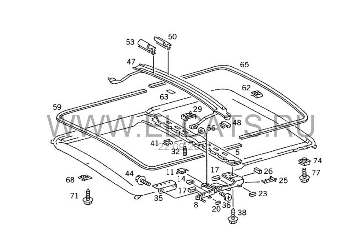

проще купить люк б/у (3-5 т.р.) в целом виде
новые направляющие (ломаются обычно они) стоят негуманно, хотя karmanov отдельно направляйки б/у продовал
номеров под рукой нет
вот почитай
http://www.w201club.....php?sh...?????
сломано вот это

по каталогу
раздел 78/060 (люк)
цена одной 6 т.р. :moderator:
