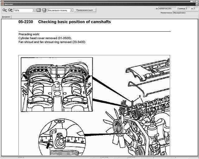

Вот этот:

Касательно одного из валов при разговоре о 111/104 моторах - обычно при перетяжке цепи отламывается хвостовик с шестерней у выпускного вала.
Так что для успокоения души иной раз стоит всё проверить и перепроверить!
Для наших моторов, я считаю, ситуация из ряда вон при условии, что мотор обслуживался своевременно, согласно регламенту, и грамотно!
И вот еще что. На фотографии успокоитель между звездами валов снят? Дело в том, что, по крайней мере, на 111 моторах этот успокоитель ограничивает ход цепи к крышке, а здесь такого не наблюдается.

Фото не лично моего мотора, отрыл на просторах тырнета чтобы показать какой вал не стоит по метке, по идее успокоитель должен там быть.. Рассказ занимательный, есть о чём подумать) Конечно не могу сказать с уверенностью что мотор обслуживался своемременно, по регламенту и грамотно ранее, поэтому буду всё проверять и перепроверять.

шоза хвостовик? и еще, на 104 между звезд нету успокоителя, если это имеется ввиду наверху между звездами
#14 ОФФЛАЙН   sheremet
  • Cообщений: 24784
Отправлено 23 September 2011 - 20:53
Собственно суть проблеммы в заголовке темы. Подробнее - после переборки гены перестал заводиться лишь схватывал и детонировал в выхлопе. Неделю простоял, наконец нашёлся сервис где не отмахнулись от машинки. Ошибок не нашли, свечи в бензе и решено было проверить цепь. Снятие клапанной крышки вявило что положение одного из распредвалов смещено, т.е. положение метки на одном из валов не сходится при установке поршня первого цилиндра в ВМТ. Как могло провернуть вал? Виноват натяжитель или что-то ещё может быть причиной? :confused:
странно, что никто из предыдущих ораторов не сказал, что при ВМТ НИ ОДИН ВАЛ НЕ ПОПАДАЕТ В МЕТКИ!!!
20* после ВМТ и отверстия в шестернях совпадают с отверстиями на первых крышках валов!!!

чейто вдруг? впускной надо на запаздывание поставить, выпускной ровно совпдает в дырке
#16 ОФФЛАЙН   sheremet
  • Cообщений: 24784
Отправлено 24 September 2011 - 19:18
оба вала строго попадают в метки при установке к\вала на 20* после ВМТ.
но каждый делает так как хочет...
просто почему то не все, кто лезет чинить двигатель, имеют хотя бы элементарное представление о нём...
Это про 111 мотор а у 104 метки стоят в ВМТ
