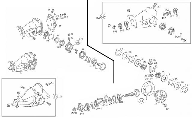

К разговору, да и так, может кому пригодится, редуктор:
113 позиция только с ASD.

У меня редуктор с ASD, воет только под нагрузкой от 60 до 70 км/ч. По поводу б.у. сомнения брать или нет. если делать, то из ресунка какие позиции запчастей приобретать? Под номером 113 вроде на подшипник похоже и почему именно для ASD, диски там какие нибудь есть кто диф. блокирует?
Спасибо большое! :applause: очень пригодилось
