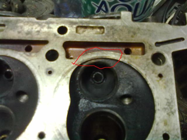

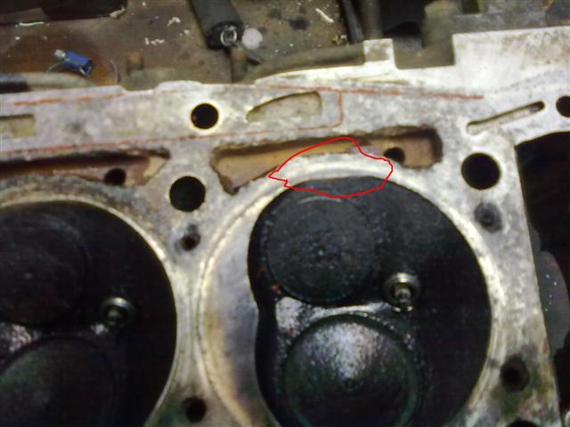

мотор 102 2.3, есть две ГБЦ от 2.3 и от 2.0, от 2.3 вшатаная, хочу поставить от 2.0, принципиальной разницы между ними не нашёл кроме разных объёмов камер сгораций, но не настолько существенных.................
вопрос в том, практиковал кто нить что то подобное и были ли подводные камни данной конфигурации?
на фото отмечен наплыв камеры сгорания, так сказать принципиальная разница
на первом фото от 2.0, с выраженным наплывом, камера чуть меньше нежели на втором фото(2.3)

У меня сейчас на моторе 2.3 литра стоит 2х литровая голова. Разницу я нашел только в меньших размерах (на 2 мм) тарелках впускных клапанов.

Когда я ремонтировал 2х литровый после задира цилиндра поршневым пальцем - обнаружил что поршни волговские на 92.5, а расточить пришлось на 93 мм. так вот прокладка от 2х литрового не подходила (89мм диаметр цилиндра) - поэтому ставил от 2.3 литрового прокладку. Предварительно приложил прокладки друг к другу - они ничем кроме диаметра цилиндров не отличались! Т.е. плоскость прилегания ГБЦ одинаковые!
А сейчас на блоке 2.3 литра (расточенного до 96,5 мм) ездит голова от 2х литрового двигателя, ездит на 92 бензине и не чихает. Есть нюансы о которых я писал (самое главное если мотор впрысковый нужно заглушить канал охлаждения между 2 и 3 впускным каналом). Так что господа теоретики - сначала проверьте на практике потом рассуждайте о высоких материях!
ПС тарелки впускных клапанов на 2х литровой ГБЦ меньше! - я мерил. Поэтому наполнение ухудшится.
ППС если найдешь нормальную мастерскую - то можно заменить седла и поставить впускные клапана от 2.3.

господа практики! если даже нифига не понимать в устройстве машины, то те 300 кубиков рабочего объёма явно должны насторожить! на 2-х литровой голове камера сгорания меньше на целую пропасть! при исправном моторе это будет означать дикую детонацию не то что на 92-м бензине, но и даже на 98-м!
а это в свою очередь приведёт к разрушению поршней, задиру цилиндров и замене мотора!
есть конечно одно "но"! если у вас мотор труп, и при родной голове давил компрессию очков 8-9, то это классный вариант дешёвого ремонта на продажу!
