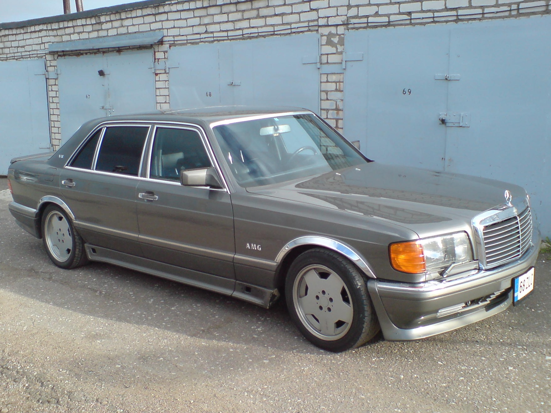

Перед 225/50/R17
Зад 255/40R17
Задняя резина протерлась почти до корда. Занялся поиском резины. Какой размер посоветуете назад? Тот же что и стоит или другие варианты? Мало что понимаю в размерах. Смущает разница по высоте 50 и 40

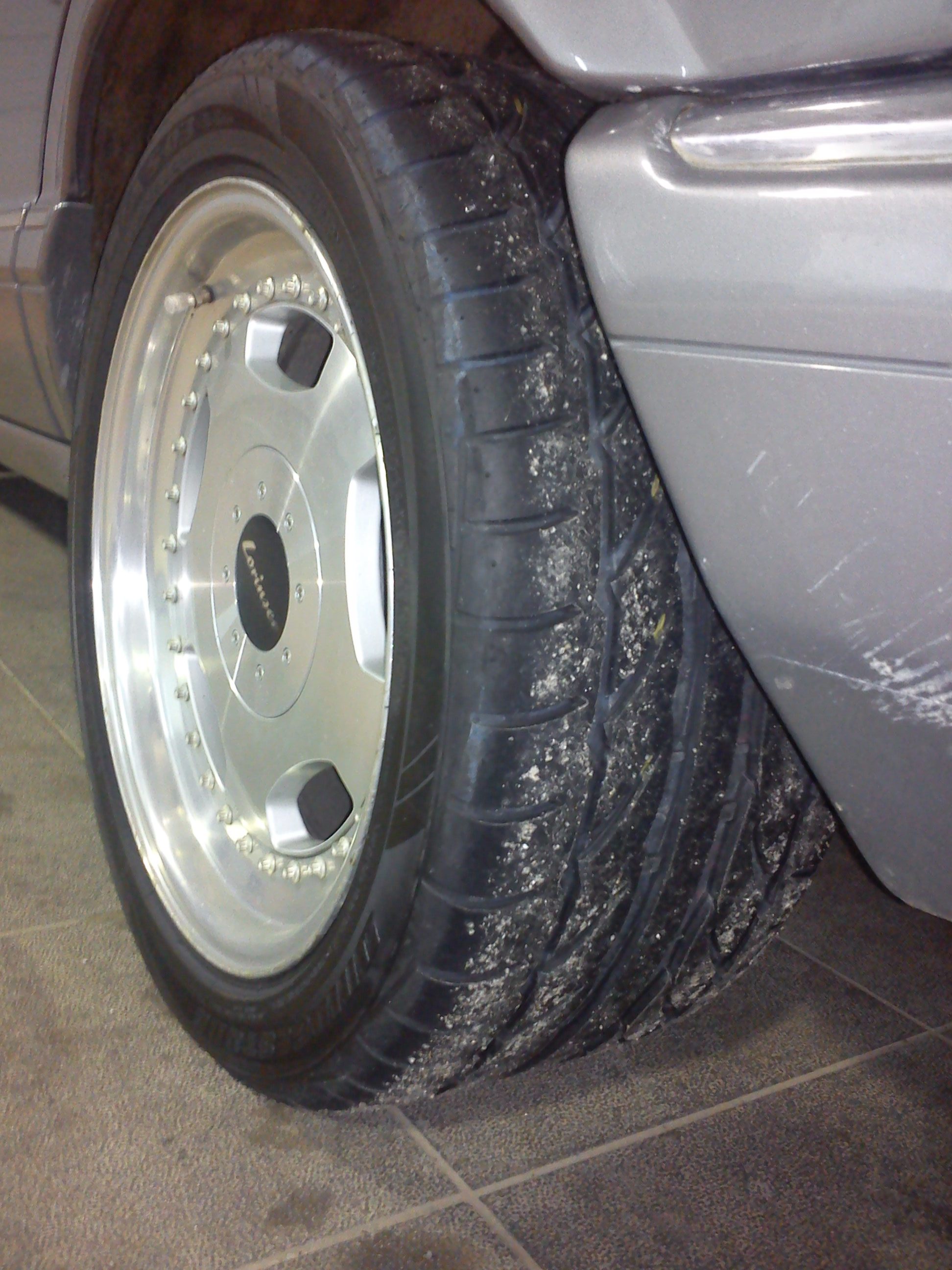

Вторая цифра это не высота, а ее процентное соотношение к ширине, так что умножением ширины на этот процент дает тебе
Перед 225/50 - 112.5мм
Зад 255/40 - 102мм
Итого зад у тебя сейчас на 2 см ниже чем перед, что совсем не кашерно, и так на этом вылете заднее колесо в арки теряется, а тут оно еще и меньше. Так что если меняешь только перед, то сзади ставь 255/45. Если весь комплект, то смотри калькуляторы соотношений на шинных сайтах на 8 ширину дисков. Я на такие поставил 255.50 по кругу, и очень доволен - резина слегка шире обода, ровно столько что бы не царапать полированные полочки о бордюр. До этого был это же марка резины, но на других дисках и 245.45 перед и 275.40 зад, стало ощутимо комфортнее, и в цепкости вроде хуже не стало.
