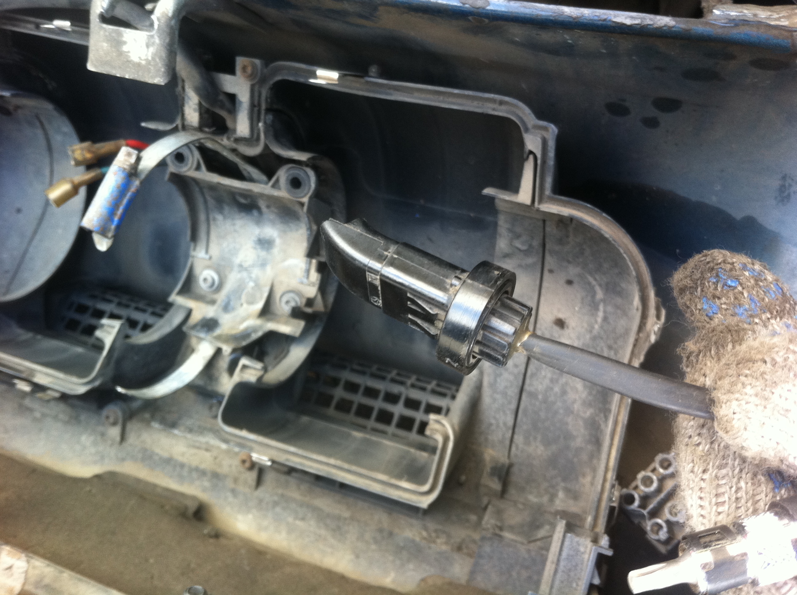

Подскажите в чем может быть проблема. Сдох мотор печки, поменял на новый. При старте машины печка начинает дуть нормально, но постепенно начинает замедляться вплоть до остановки. Режимы регулировки вращения мотора печки не работают. Может какой блок или реле управления надо проверить?
VIN: WDBEA34E2RC015829
W124, М119 E420

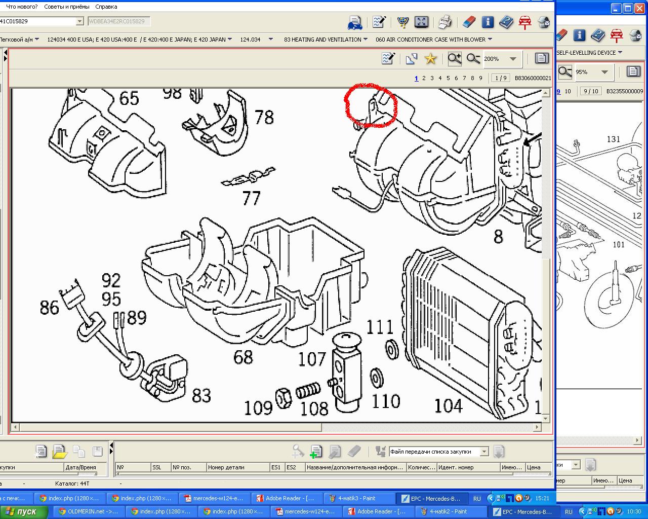

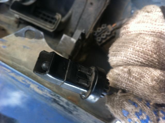

А еще подскажите что это такое? Болтается просто так, а откуда отвалилась так и не нашел

датчик температуры входящего воздуха .12 предохранитель на всякий случай смотрите - может контакт плохой .у вас кнопки насколько понимаю .блок
управления вентилятором говорят иногда летит и дорогой очень .сначала все контакты посмотрите

Да, у меня кнопки. Спасибо, попробую посмотреть, но до того момента как умер старый мотор вроде все работало. Предохранители все целые. А вот датчик так и болтается в свободном полете, это может как то влиять?

он влияет на температуру включения кондиционера .скорость только кнопки и салонный датчик сверху - и то он для режима авто мин и макс ручные .желательно чтобы не гадать правильно ли работает климат контроль это почитать его ошибки сканером

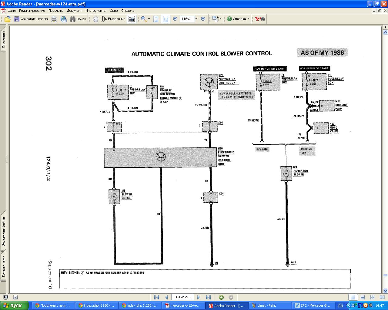

на схеме компонент номер 83 рядом с мотором.я бы проверял как .вывел три конца один плюс к регулятору второй плюс после него (мотор) и минус соответственно .раз неисправность плавающая то смотреть режимы .если уменьшается питалово на моторе а на входе в регулятор все нормально - значит остается проверить управляющий сигнал к нему если он не изменен допустим при максимуме оборотов - то обрыв регулятора .
электросхема старая но смысл тот же - при наличии тестера думаю разберетесь
