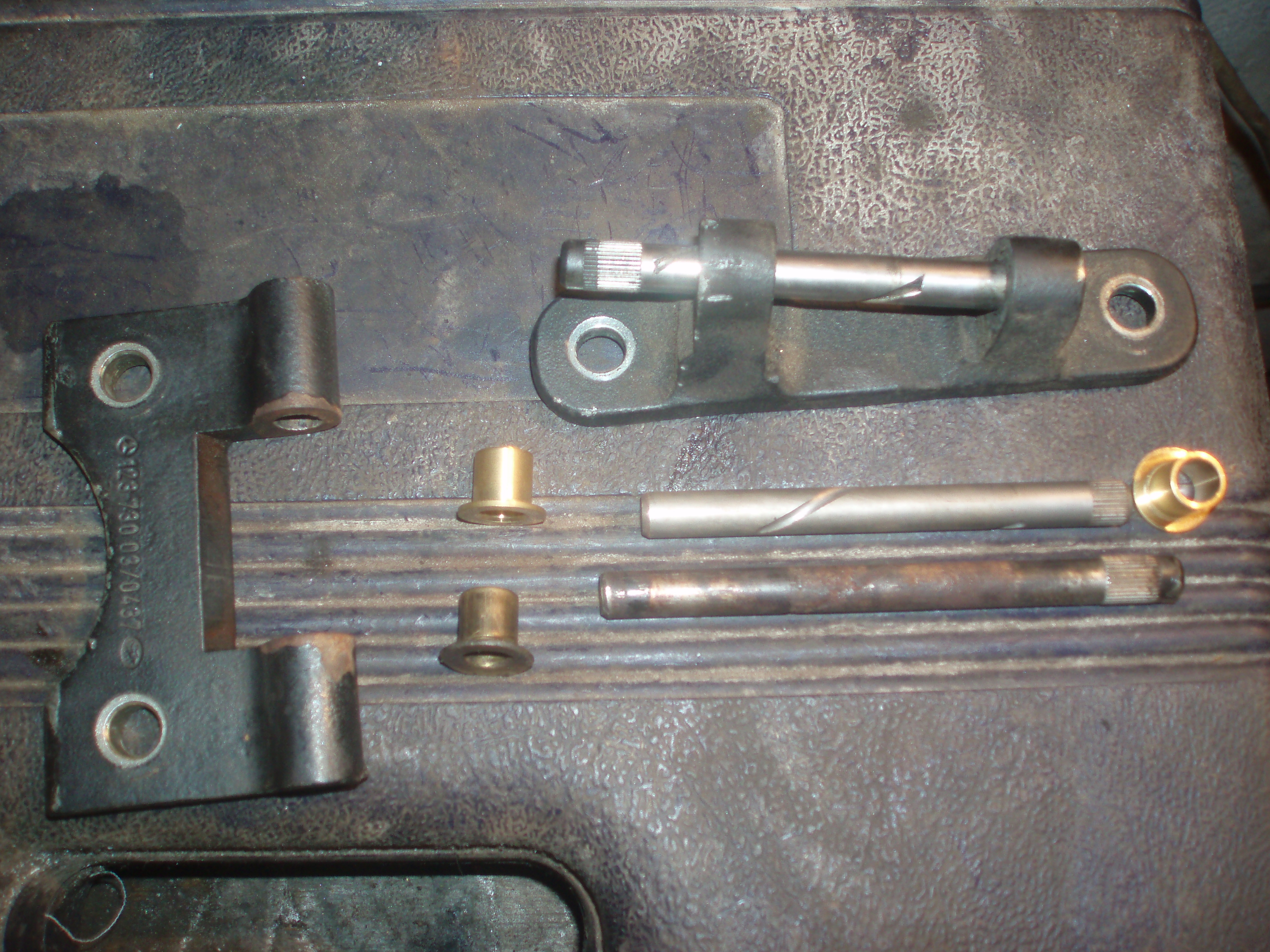

Про петли уверен?обычно дело в них....вот так перебирал?
если нет,то врятли они не люфтят- столько лет!

а как задний петли-переваривать? :mrgreen: да и передний,после прочистке все люфтят....
