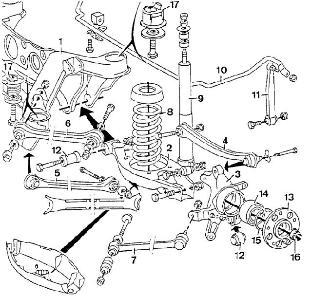

убилась шаровая опора! нужно ли при замене делать сход развал??! номер 7 на картинке

это задний сход\развальный рычаг соответственно после замены нужно регулировать
есть нюанс- как правило попутно изношено что то еще из соседних рычагов и по одной эти детали менять смысла нет
так что глубокая диагностика в том числе и передней подвески
иначе регулировка это выброшенные деньги
меняется к-т №№ 4\5\6\7\12\12
