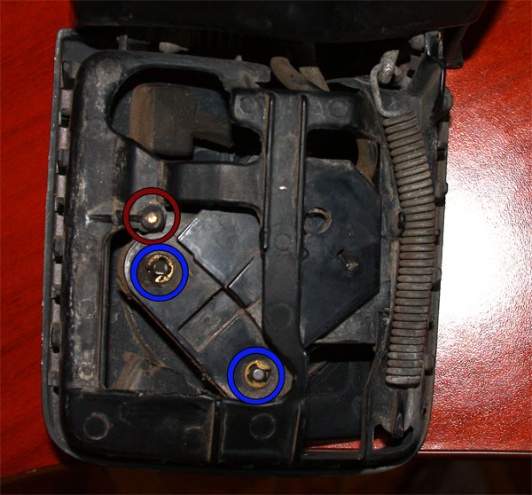

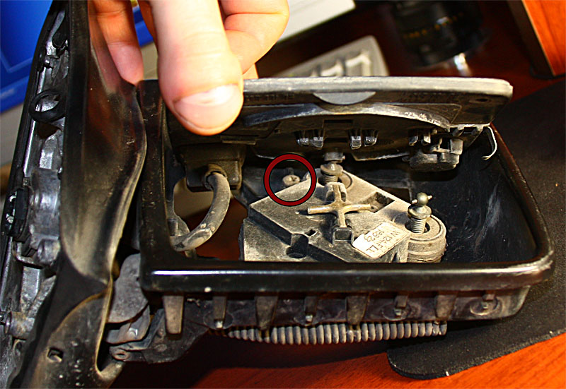

tolstun66, спасибо за помощь. Разобрал и вот что увидел.
Как дальше поступить?

Что нужно получить в конечном итоге? Если снять электропривод, то нужно открутить болтик под+. Провод привода нужно прокрутить на 90* и вытащить. В какую сторону прокрутить надо смотреть по месту. Он в одну сторону прокручивается, в другую нет. С зеркального элемента штекер, просто стягивается

нужно в итоге получить рабочее зеркало. Оно у меня регулировалось вверх-виз, а по сторонам не регулировалось. Как я понимаю надо закрепить зеркало на электроприводе

Проверьте сначала работает ли привод во всех направлениях. На зеркальном элементе с тыльной стороны видно куда и что должно входить. Крепится зеркало надавливанием на него, но без фанатизма. По очереди каждое крепление, в итоге должен быть слышен легкий щелчек каждого крепления. Для того чтобы легче входило и потом легче поворачивалось, надо смазать.

Проверил, всё работает. Зеркало закрепил теперь во все стороны двигается.
А как быть с крестообразным креплением? помоему оно не защелкнулось

Нужно посмотреть, по какой причине не защелкивается. Либо нужно чуть сильнее придавить, но осторожно. Либо сами защелки нагреть зажигалкой, только тоже, очень осторожно и слегка подогнуть. Или может не попадать, там приходится повыделываться. Но не спеша, все должно получиться.
