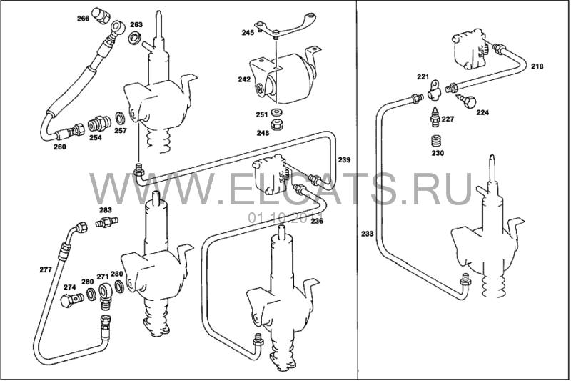

Не шланги, а трубки. Я про металические трубки. Интересует номер 239

Похоже что можно. Трубки тормозной системы легко держат 250 атм. Если не подойдут по штуцерам то перевальцовывать, а если по диаметру то в магазине запчастей для сельхозтехники и тракторов наверняка подобрать можно.

вообще штуцера похожи. и там и там на 11. попробовать, по крайней мере, можно.

Трубки действительно подошли. Хочу восстановить дохлую гидроподкачку и потихоньку мне это удается. После заменты трубок и крана на новые и замены масла система стала подавать признаки жизни. Теперь вопросы:
