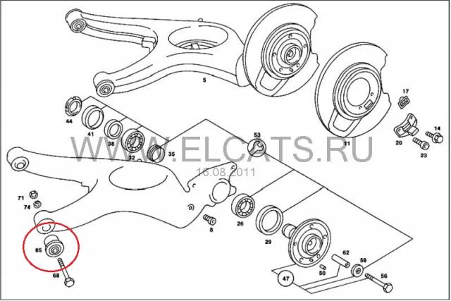

Вот он тот сайлентблок о котром я говорил. № 5(ремкомплект вместе с сайлентом, но можно и отдельно сайлентблок купить).Скажите еще такой вопрос кто-то что-то слышал про амортизаторы фирмы Magnum Technology?дело в том что предлагают по хорошей цене
страна производитель Польша.
Chek7392 спасибо большое завтра на выходных посмотрю сайленблоки.
Скажу заранее - между деталью №17 и сайлентблоком должно быть "некоторое"расстояние, т.е. сайлентблок не должен прикасаться краями к этой детали. Если зазора нет то сайлентблоку вафли.
По аммотризаторам могу сказать от себя - у нас в городе, да и не только у нас, а и в Симферополе и в Севастополе в автомагах такой фирмы не видел и о ней не слышал вообще.
"Хорошая цена" - это сколько???
http://www.elcats.ru...e1-d52fa452f884
