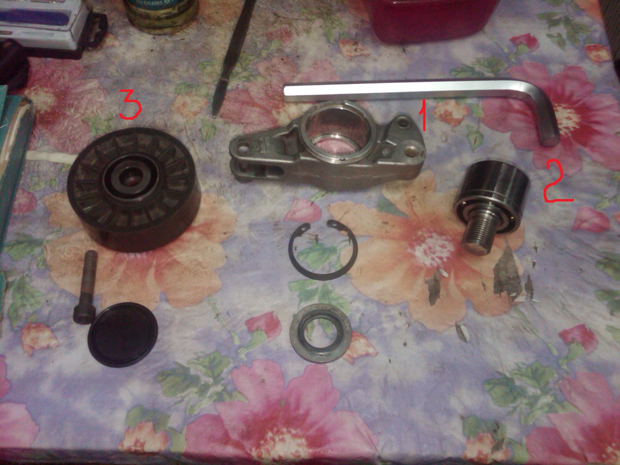

Доброй ночи! Чтоб не плодить тем, решил написать тут.

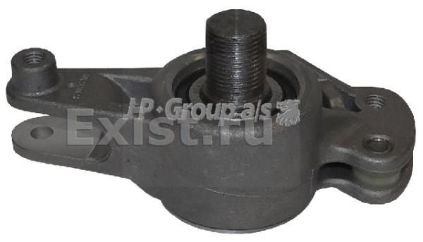

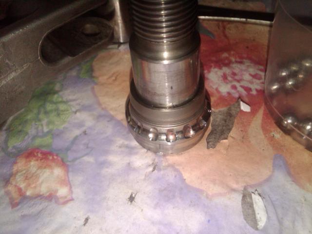

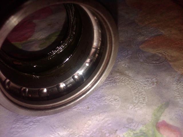

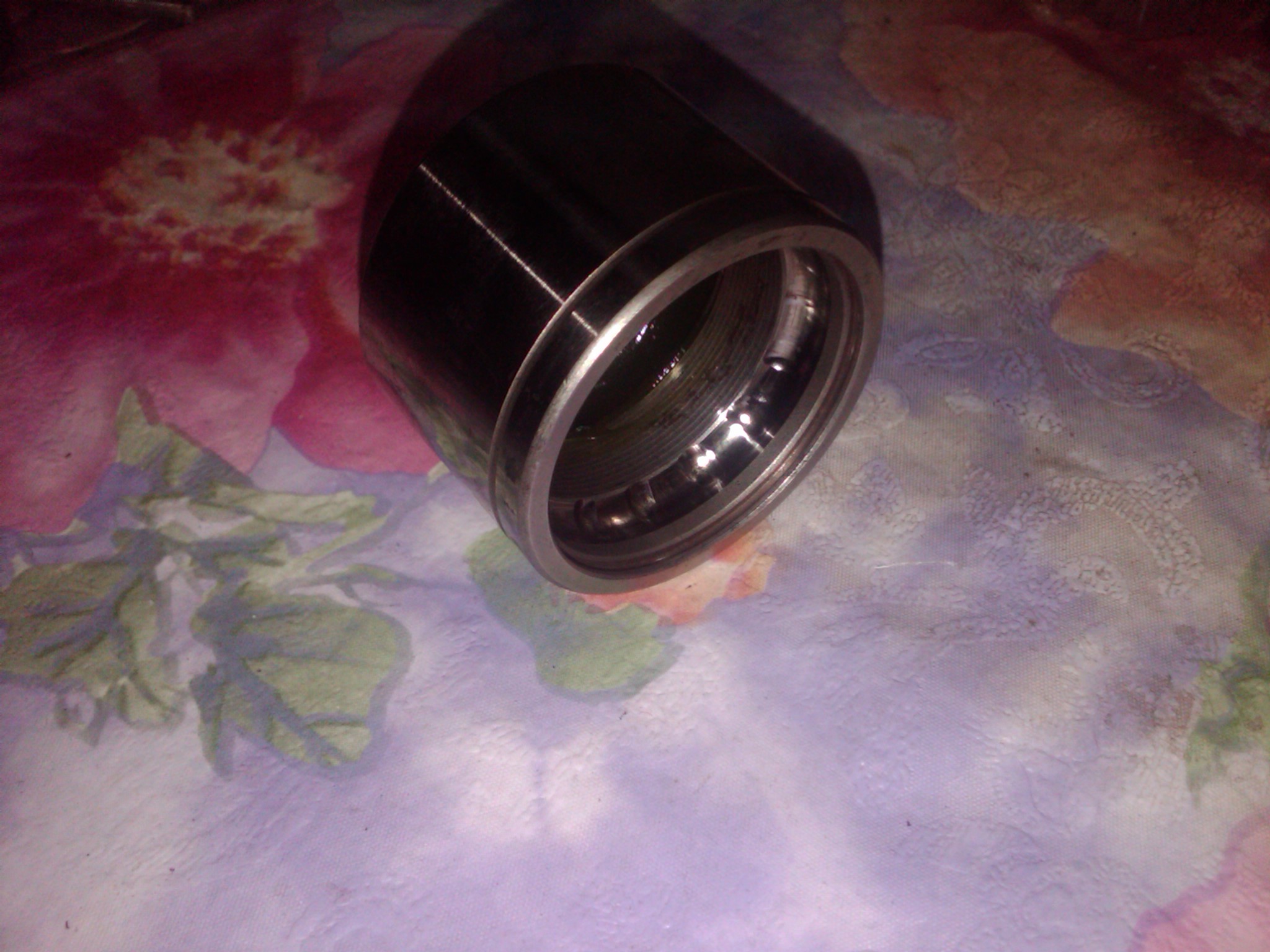

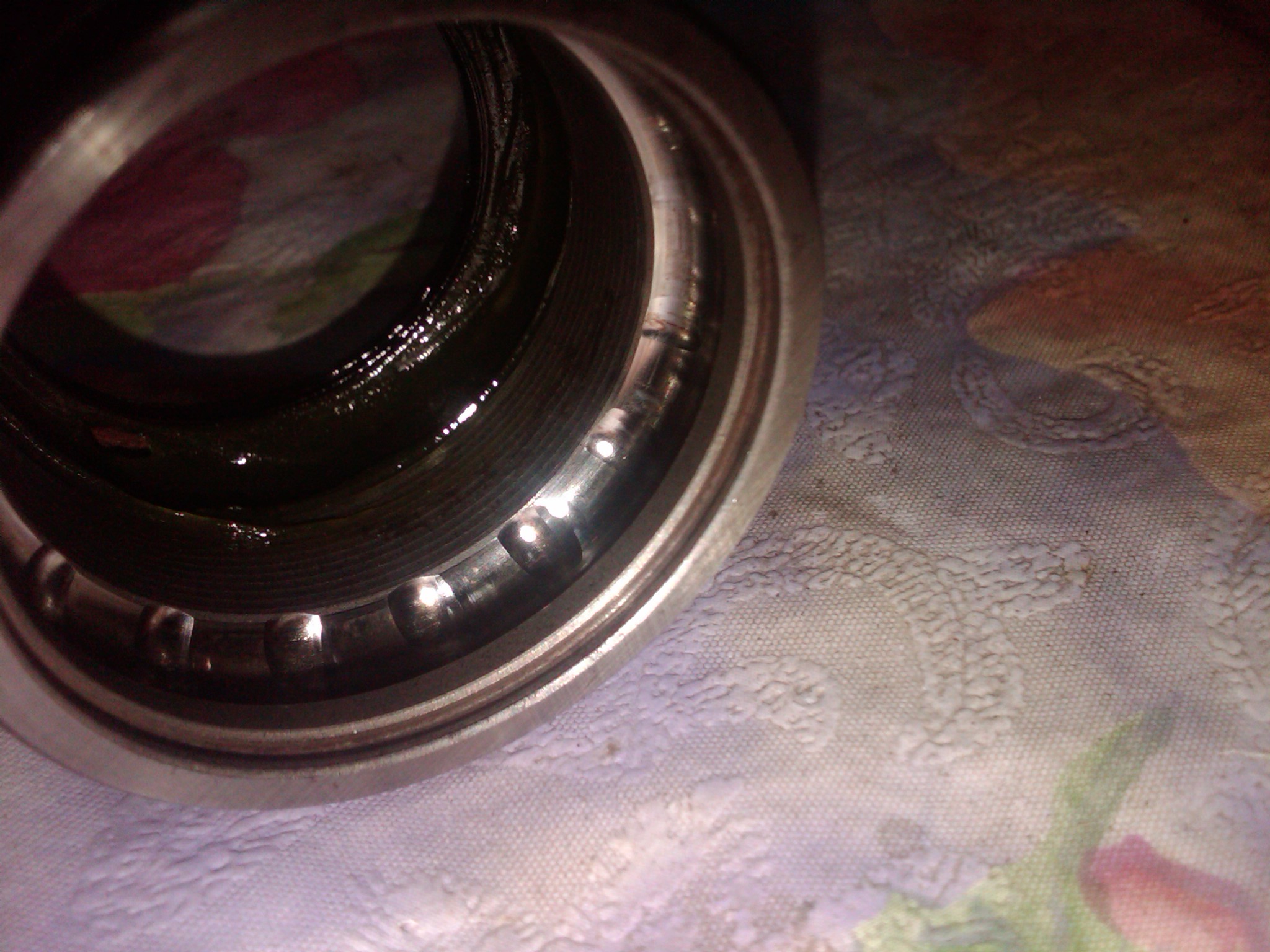

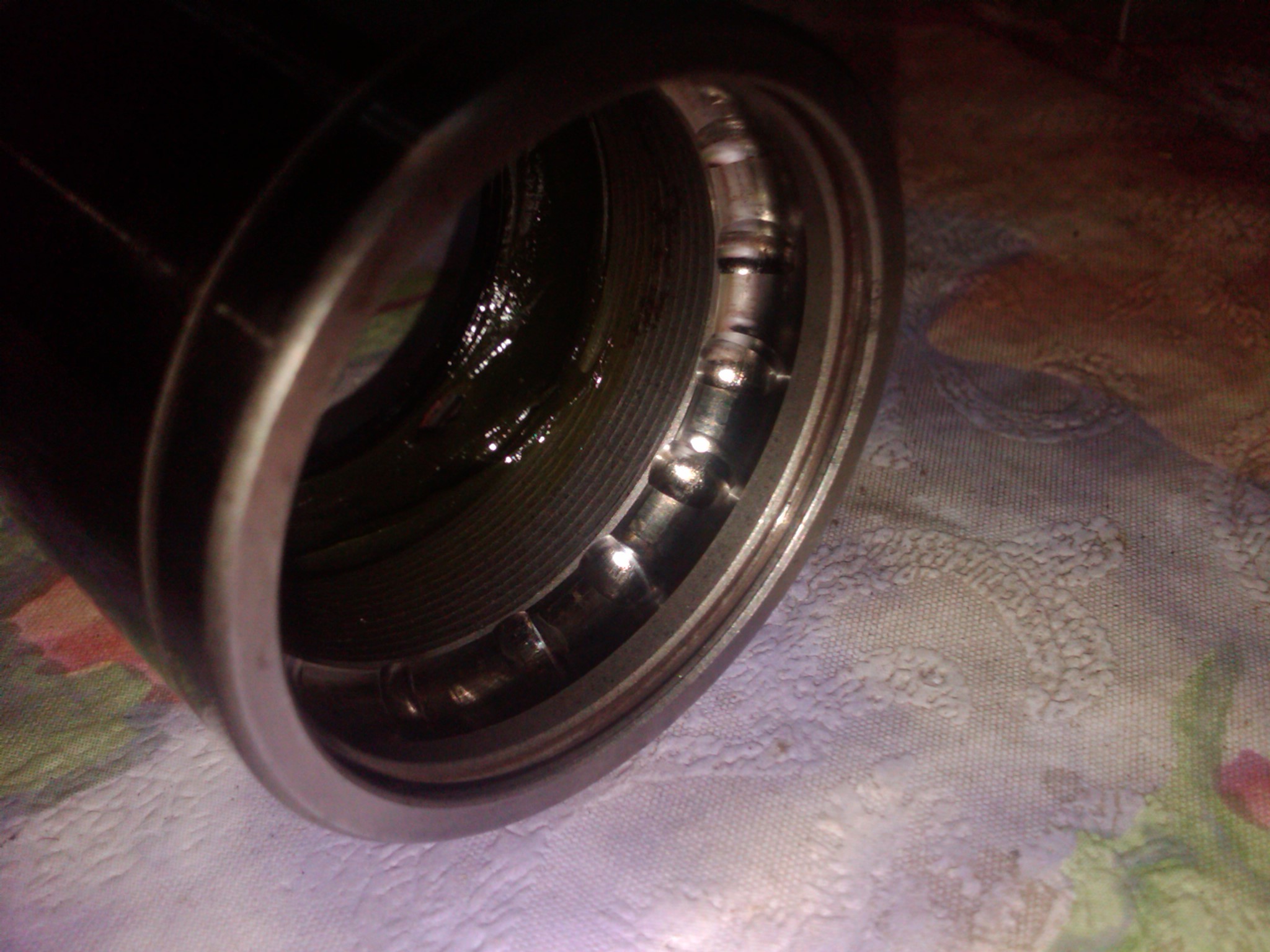

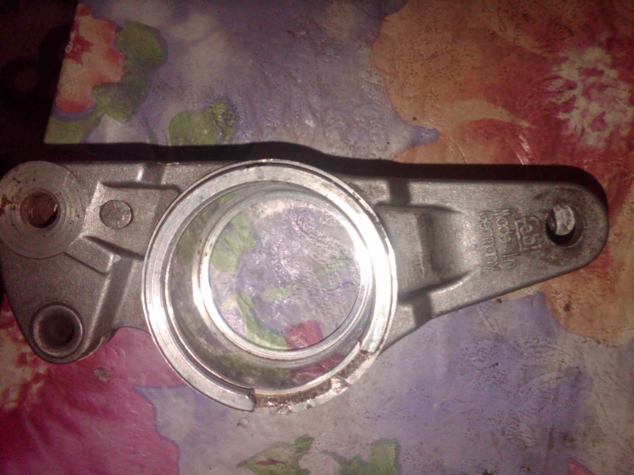

Сегодня снял рычаг натяжителя, у меня стоял Феби (еще от старого хозяина) вот что обнаружил

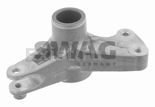

Выбирал рычаги на экзисте, и запутался, там сразу на одной схеме разные их варианты, есть такого типа как мой нынешний, а есть немного другие, как будто на подшипниках скольжения (а не качения как у меня).img.jpg img.jpg.png
Подскажите пожалуйста какой рычаг лучше взять. Они оба подойдут на 601 мотор???? Дурацко конечно они сделали этот узел с двойным шарикоподшипником.... лучше уж роликовый, или игольчатый. Но ладно=)))))
Понимаю,что лучше оригинала ничего нет, но пока не готов платить за него. Забыл сказать, что сам ролик (марка INA) в хорошем состоянии, ни люфтов, ни отклонений во вращении не обнаружелось.

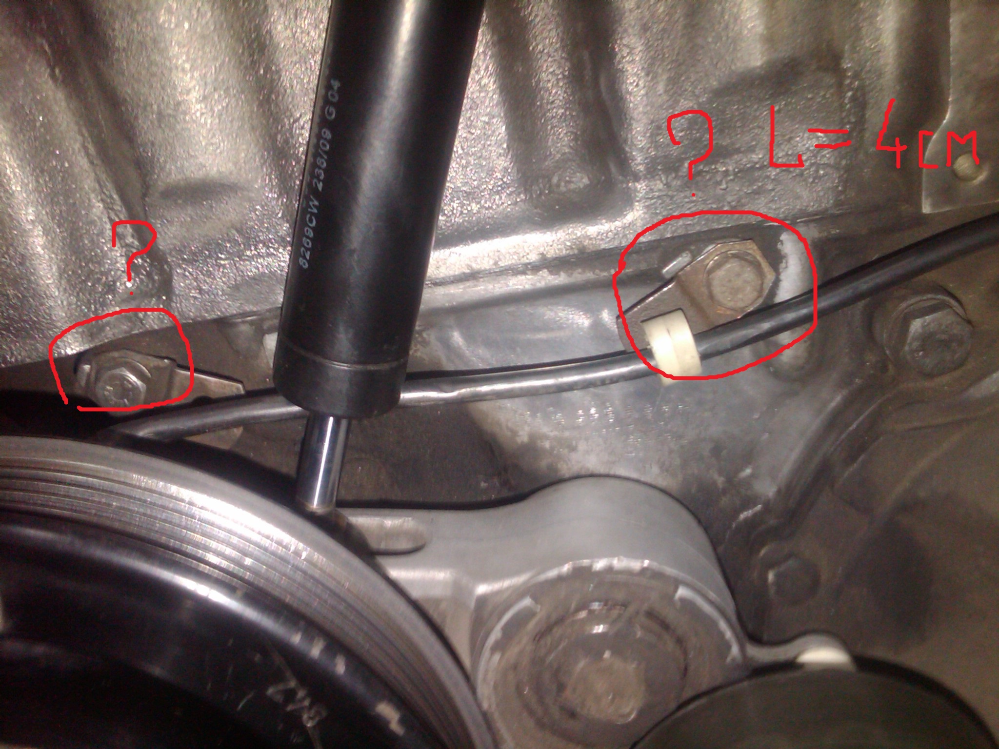

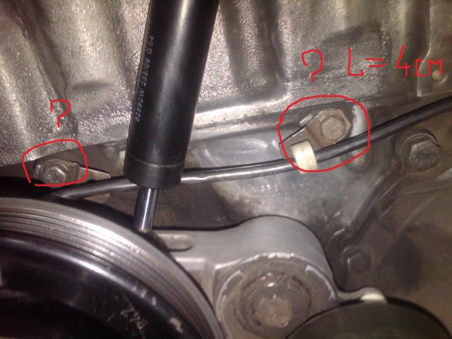

И еще вопрос :redface: На данном фото, обведенены болты, что они держат, не направляющие цепи??? А то я его нечаянно выкрутил, думал, что он просто держит хомутик провода к вентилятору, но удивился его длине и маслу на нем. Я его сразу закрутил, и думаю не соскачило ли там чего=))

#6 ОФФЛАЙН   Владимир Валерич
Владимир Валерич
  • Cообщений: 178
  • Город:Питенбурх-Мурманск-Петроской
    w201D
Отправлено 19 March 2013 - 08:11
Твой - скольжения.
Сообщение отредактировал Владимир Валерич: 19 March 2013 - 08:28

#7 ОФФЛАЙН   Пионер Северодвинска
  • Cообщений: 87
  • Город:Арх обл. г. Северодвинск
Отправлено 19 March 2013 - 19:03
То есть они оба подходят??? И у меня получается стоял не совсем тот?

#8 ОФФЛАЙН   Аркадий 2011
Отправлено 19 March 2013 - 19:08
У меня стоял и снова поставил качения.... :redface:
#9 ОФФЛАЙН   Пионер Северодвинска
  • Cообщений: 87
Отправлено 19 March 2013 - 19:38
Получается они подольше ходят!?
А какой марки поставили, если не оригинал? Не знаю вот что выбрать Jp Group или может trucktech

#10 ОФФЛАЙН   Демьян
Демьян
  • Cообщений: 751
  • Город:34rus
    пешеход
Отправлено 19 March 2013 - 21:57
подшипник замени в качалке и ставь ее на место
