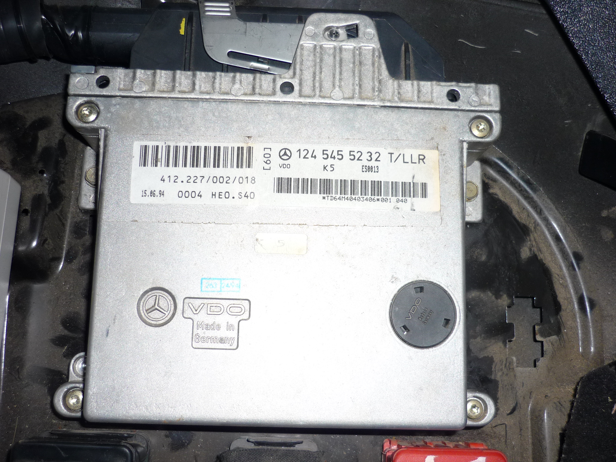

Автомобиль изначально был приобретен с проблемной проводкой. Обороты на ХХ до восстановления проводки были около 1600, машина троила, передвигалась еле-еле. Были заменены ВВ провода, расходомер. Из 8 ранее выявленных ошибок осталась одна, скорее всего 022 (точно цифру не помню, вроде означает, что дроссель работает в аварийном режиме). Сам блок VDO выглядит так:
должен быть родной.

Эти блоки (EFP называется) очень редко выходят из строя, скорее всего либо дроссель либо проводка...
Этот блок на диагностику выходит??? При включении заж. из заслонки должен раздаваться щелчок (срабатывает электромагнитная муфта), после чего дроссель должен жужжать.
