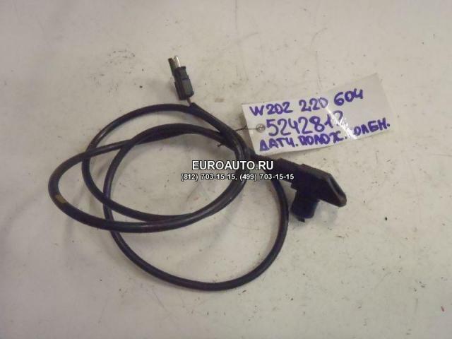

МB W202 c220d двиг.604. для чего там датчик коленвала или датчик маховика и как его проверить, принцип гего действия.
после вопроса - Зачем там датчик колена, как то боязно дать совет как его проверять. Без обид
А принцип простой - сообщать мозгу двига о положении коленвала
Хотя, если есть желание проверять , то сопротивление его 600-1200 Ом
Датчик индуктивного действия.
При работе двига проверяется осциллографом
спасибо за ответ товарищь, как я понял он мне нужен для тахометра потомучто у меня дизелек и без него я прекрасно ездил, только вот тахо не пашет, я замерял сопротивление но там тишина, говорят к нему надо металл присланять правда ли? ну типа у него внутри магнит чтоли, можно по подробне пожалуйста, хочу быть уверенным что он у меня не исправен и искать другой или рыть в др. месте

Не надо ничего прислонять, нет сопротивления, значит обрыв провода или обмотки датчика, то есть, датчик мертв.
