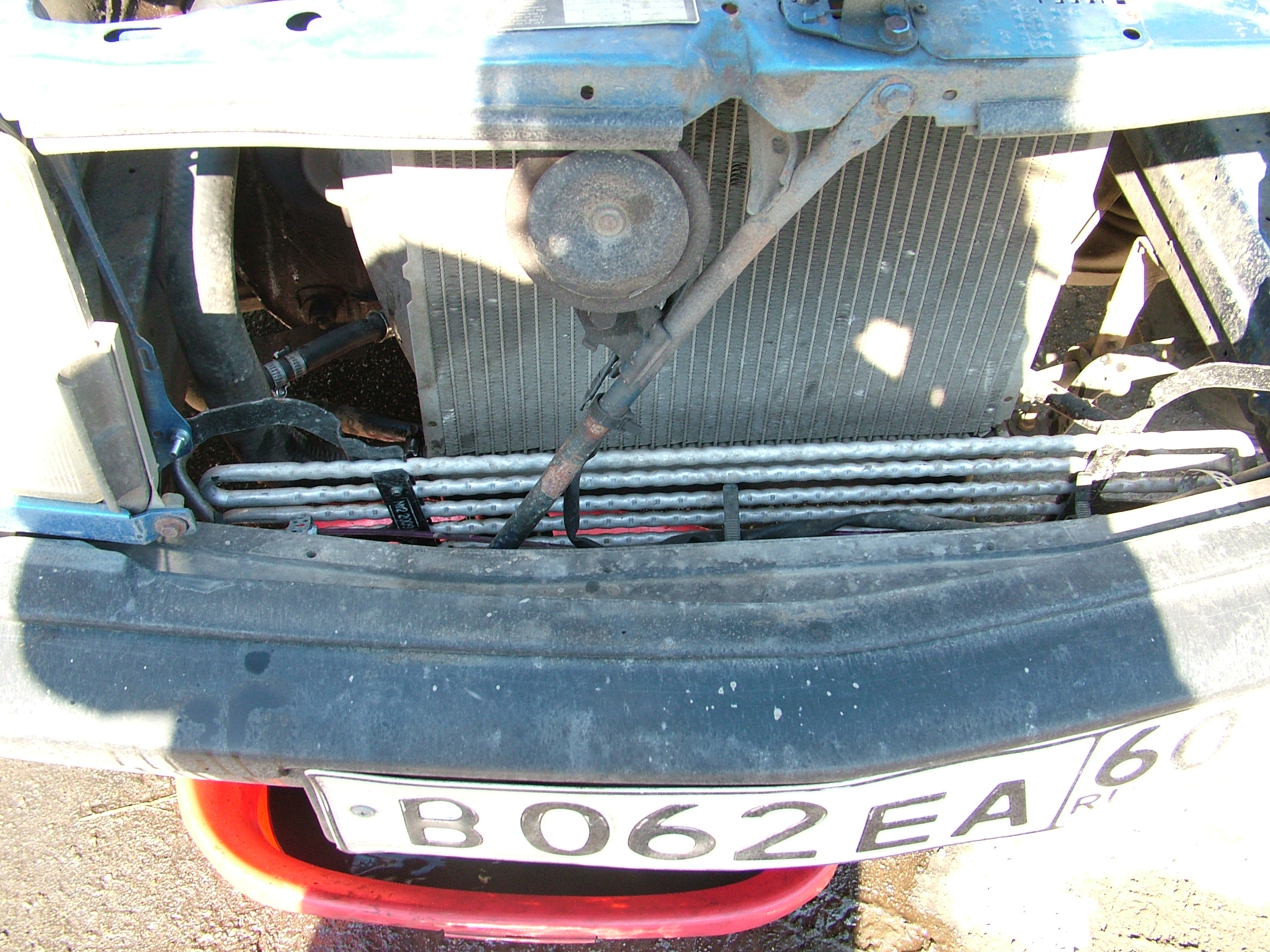

Откуда она там может браться????
Радиатор на охлаждение ATF ОТДЕЛЬНЫЙ и не связан с основным.
Готов выслушать догадки.
Вода в АКПП 722.400 W201

вода, или всеже антифриз.....?нету специалистов - экстрасенсов?
на 210-х постоянно радиаторы ломаются и антифриз попадает в АКПП
#4
Отправлено 14 October 2011 - 15:26
каким шрифтом написать что РАДИАТОР АКПП ОТДЕЛЬНЫЙ с контуром антифриза НЕ завязан
Сообщение отредактировал sid: 14 October 2011 - 15:35
ОМ-102.987-2.3; ОМ-102.961-2.0; ОМ-602.911-2.5; ОМ102.983-2.3-16
«Прогресс не стоял на месте, а заклятые друзья-конкуренты не дремали. В Ингольшадте активно чесали репу…»
#5
Отправлено 11 November 2011 - 18:35
сам себе отвечаю
через клапанную коробку троса АКПП....кривые руки при установке этого узла загубили уплотнительное кольцо...заменил - всё гут
