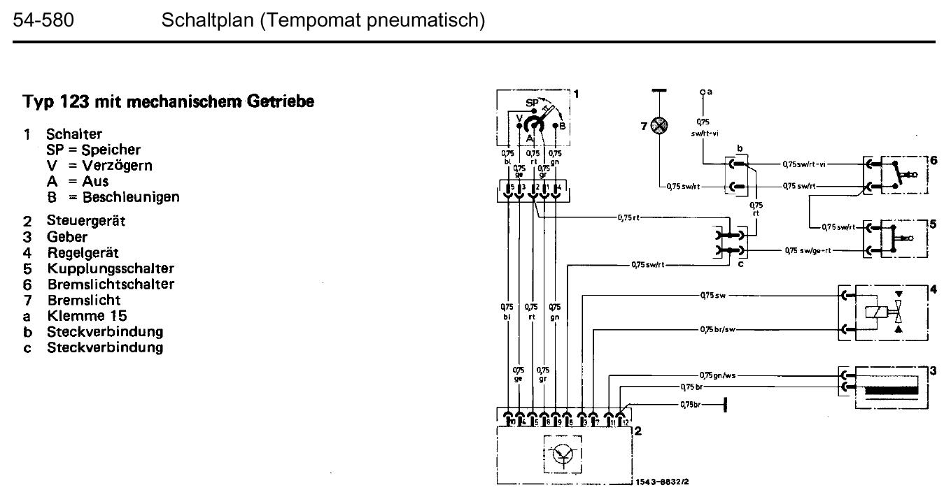

Для вакуумного элемента. Каталог выдает два номера:
0015452132 и 0055451232. Ставил первый номер. Все работает, но не долго. Сгорел уже второй блок. В чем их различие? Нигде не могу найти информацию
Есть еще блок 0015452032

Так почему они горят?
По этой схеме видно, что блок имеет один силовой выход, на котором и формируется импульсы для управления клапаном, все остальные это слаботочные входы. ИМХО блок горит со временем от того, что этот выход работает не в режиме, то есть нагрузка на него выше нормы, отсюда перегрев и выход из строя транзисторов. Проблема или в управляющем клапане (частичное КЗ) или в повышенном напряжении бортовой сети. В принципе проще отремонтировать блок, чем все время его менять.
Вот такой диагноз по фотографии :rolleyes:

Все сложнее. Напряжение в норме, постоянно контролирую. Умирают так:
Первый просто отказывался работать, но реле щелкали в режимы включения и выключения и на кнопку стопа реагировали, а у второго реле после отпускания рычага сразу отключалось. Если теребить его долго, то все-таки оно фиксировалось, но блок все-равно не работал

Тогда разобрался, как происходит управление клапаном? На выходе блока ШИМ сигнал? И какая схема в самом клапане, может в нем проблемы.
В принципе можно с платы нарисовать схему, тогда будет более ясно в чем проблема.

Клапан - просто катушка. ШИМ в те годы....тоже врядли. Там скорее всего все на балансе напряжений. В общем буду копать
