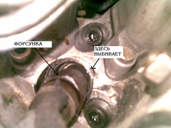

    E-250D
Отправлено 14 October 2011 - 09:01
Здраствуйте подскажите мне советом. машина 250d мотор 602 суть такова из под форкамеры пробивает(фыркает компресссия). ранеше было такое на 2 цилиндре в сервесе устранили за 1800р. Возможно ли самому устранить не поладку уже на 4 цилиндре самому и какова сложность. Ключ "звездочка" я достал.

Возможно просто надо подтянуть форкамеру, хотя сомневаюсь что дело в этом

У меня такой же мотор и когда купил свою машинку 6 лет назад - была такая же проблемма на 1 и 2 цилиндре. Происходит это из за того что форсунки затягивают не моментом 8 кг а со всей дури. В итоге продавливается уплотнительная шайба до предела и происходит проворот форкамеры. Для проверки попробуй вывернуть свечу накала на "дующем" цилиндре. Если выворачивается туго и после извлечения свечи на стержне ТЭНа спиралевидная царапина - форкамера провёрнута. Я пробовал менять форкамеры - стоят они как ковёр-самолёт. Ключ типа "крысинный зуб" мне присылали из Москвы, инерционный сьёмник делал сам. стало гораздо лучше - но всё равно немного свитело......
Итог - замена ГБЦ. По моим сведениям, при провороте форкамер - голове пиндык

Если сразу начать устранять сыканье, то шансов очень много, что обойдется просто подтягиванием гайки.
И чтобы провернуть форкамеру, нужно оочень сильно потрудиться. Вороток и на него трубу. Поможет.

Если форкамера сгорела, то нужно не о ткладывая дела в долгий ящик, нужно ее снимать и наводить там порядок. Если вдруг прогонит между прокладкой форкамеры и самой форкамерой... То будет вообще грустно...

А можно увидить фото, так чисто для наглядного опыта, как это выглядит, я имею ввиду "под форкамеры пробивает(фыркает компресссия)"

иногда достаточно вывернуть, почистить и завернуть как положено, если прогорела раковина, то всеми любимый поксипол рулит...видел двигатель, где в 3 цилиндрах ремонт раковин сделали при помощи поксипола...живет уже 3 год
