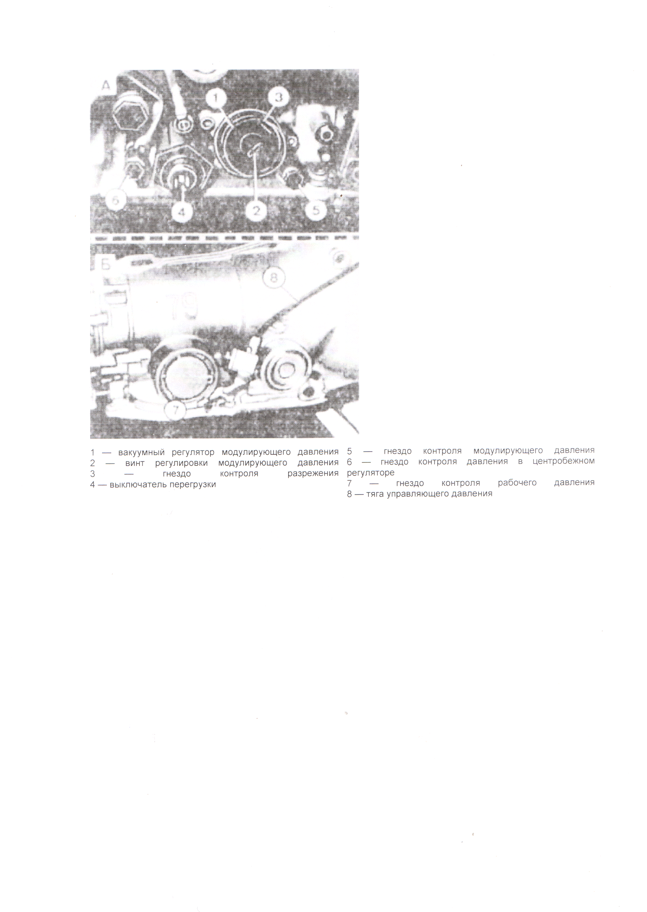

Привет всем! Кто видел или знает как проверить давление в модуляторе? Прибор есть. Только куда и как его подсоединять? Напишите кто знает, если не затруднит. А если есть картинка, будет еще лучше.

Меряется не давление в модуляторе, а модулирующее давление. Должно быть контрольное отверстие. Кстати, какая коробка?

Каробка 722.440 двигатель 2,3л.(111),загнал машину на яму,а контрольное отверстие не увидел.Вот такая проблема.

Я не знаю, где расположено контрольное отверстие на данных коробках. Задайте лучше вопрос Стасу. Хотя, может быть и здесь кто-нибудь ответит.

Спасибо канечно, уже нашел.
