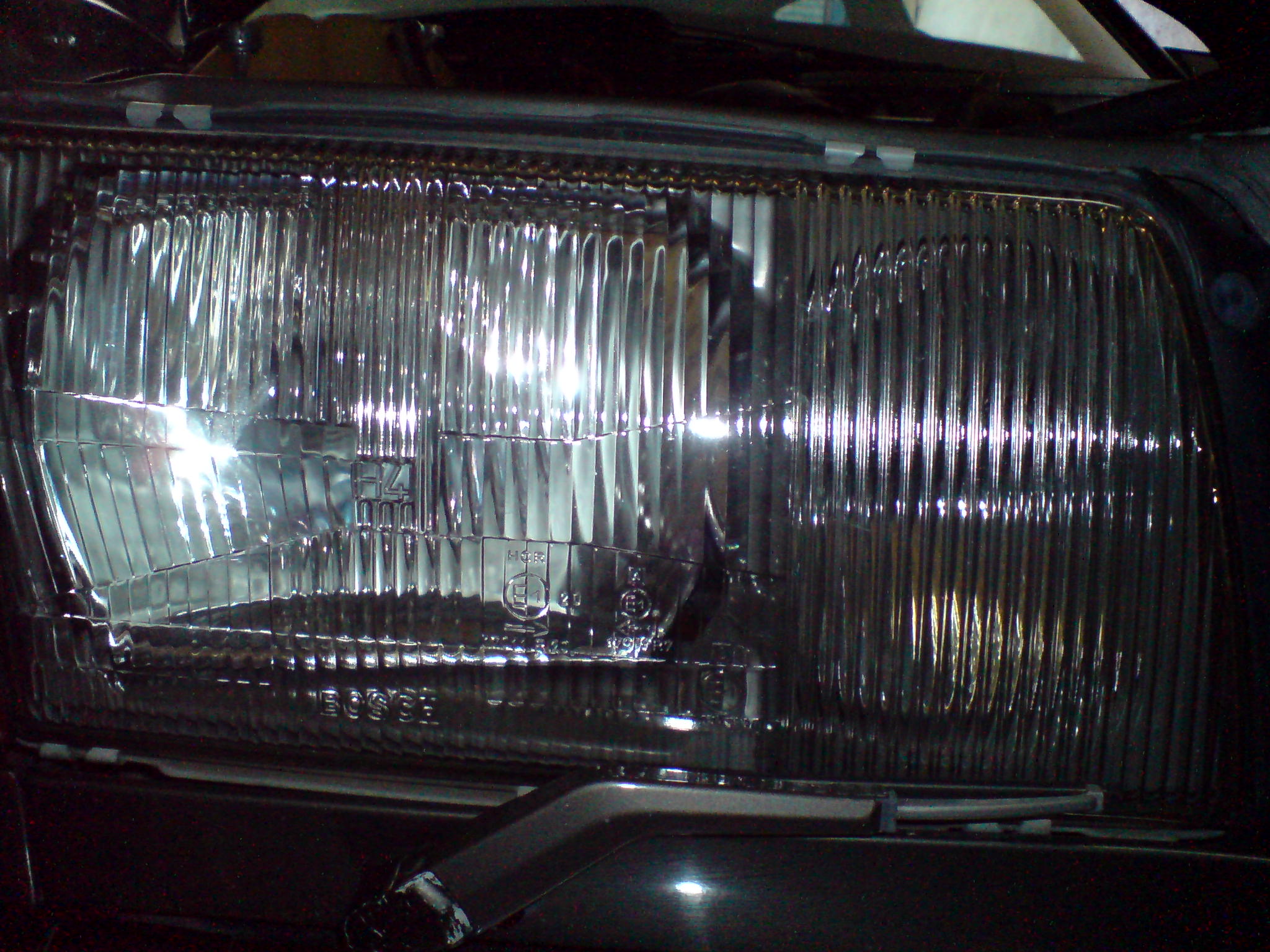

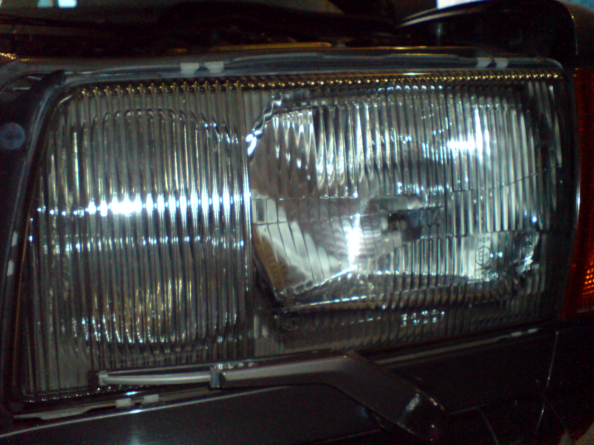

Привезен мой Мерсик из Японии, а как мы знаем там левостороннее движение.
По началу думал надо менять полностью фары для возможности езды по Европе, но мне сказали что фару менять не надо, а только линзу рассеивать.
Так вот вопрос. Рассеиватель у меня стоит под Европу или Японию ?
Пробовал пробить по коду линзы, вся информая что про нее нашел, так то что левая или правая.
На стекле есть маркировка Е1

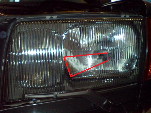

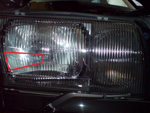

Фара для японского света у тебя.
Вырежи из обналички шторки которые обвел красным и наклей их на эти места, получишь американский цвет ______ ______
, то есть ровный без галочек.
А вообще проверить какой вет на машине можно так:
Подъедь к стене и посмотри на рисунок если такой _____/ ______/ значит европейский
если такой \_____ \_____ значит японский.

Фару менять не надо.
Рассеиватели продаются отдельно. Стоят не запредельно даже оригинал, bosch вообще бюджетно.
Брать под европу, RIGHT-SIDE TRAFFIC
Я брал bosch
1 305 620 451 на левую
1 305 620 452 на правую
Оригиналы, соответственно
A 002 826 56 90 на левую
A 002 826 55 90 на правую
