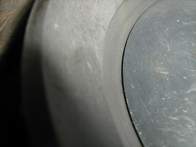

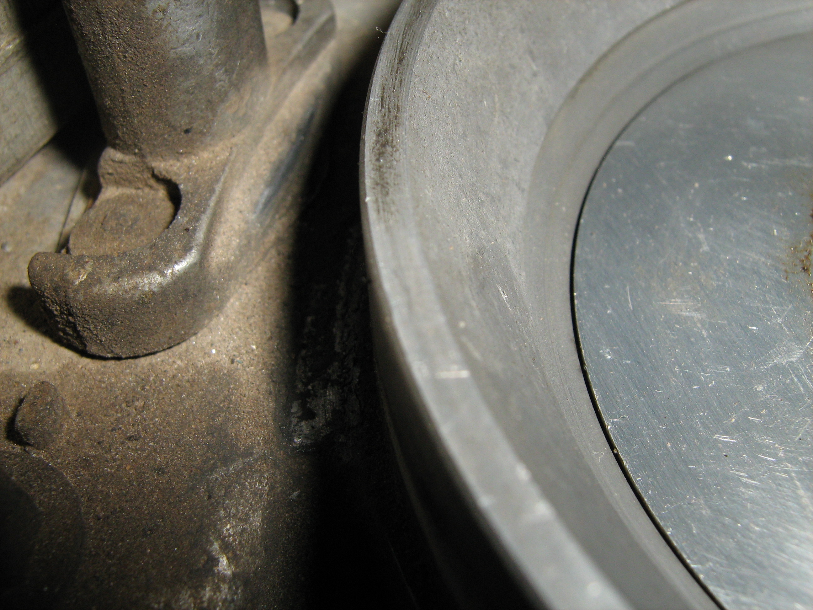

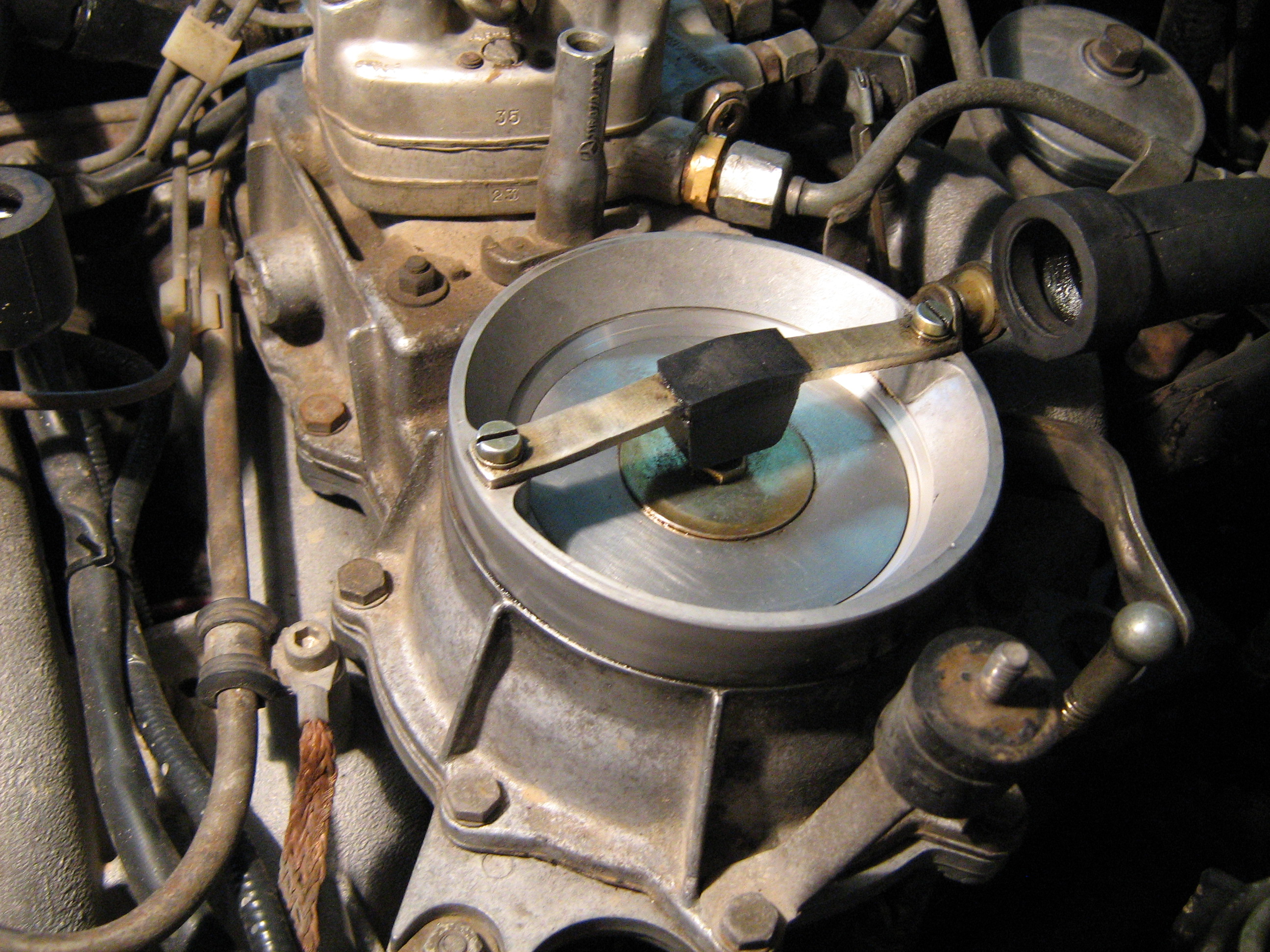

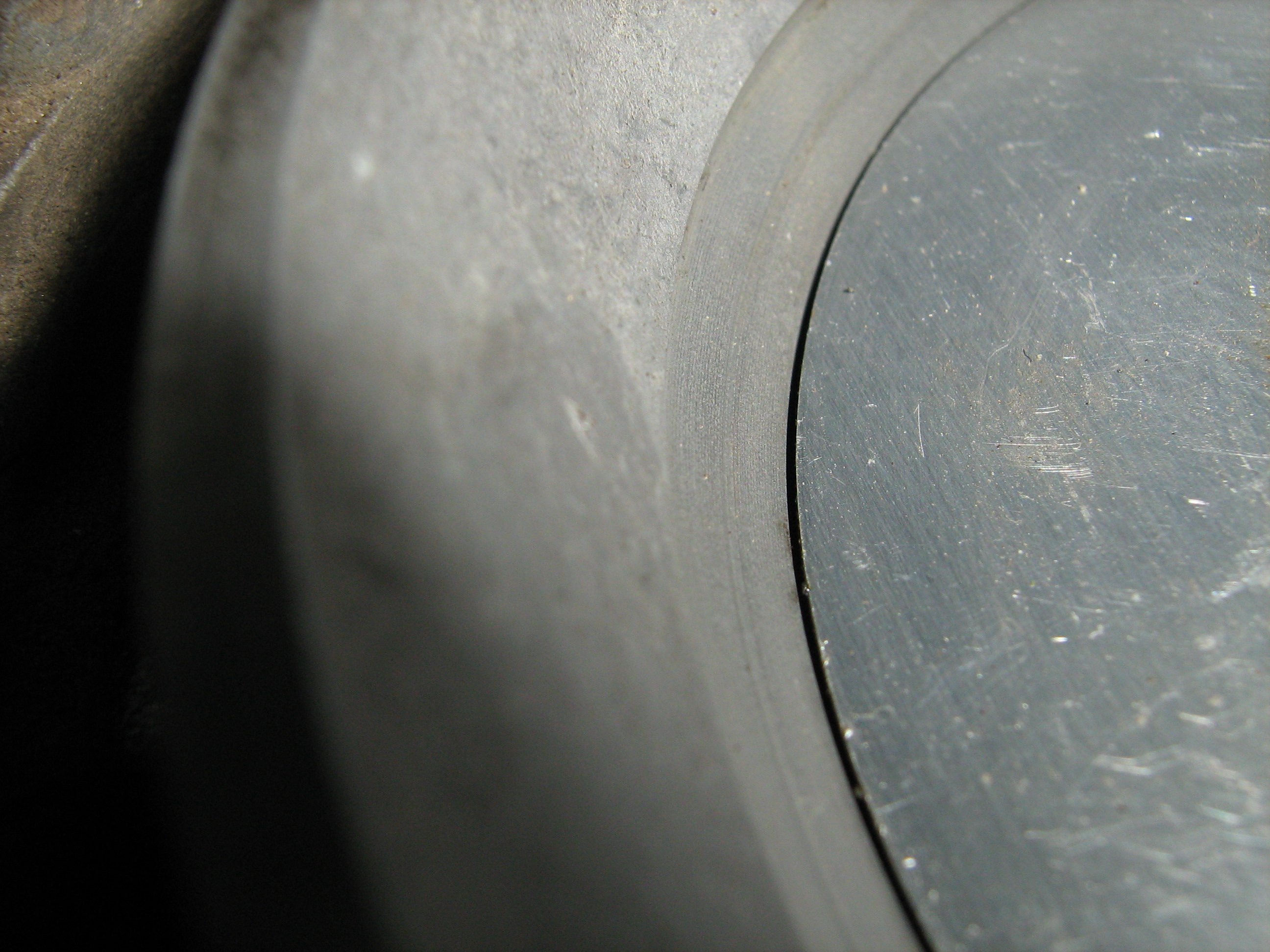

чет сегодня разбирал машинку обратил внимание на тарелку колумбуса, зазора почти нет так и должен быть,гдето была тема сори не нашел((. гляньте плиз господа мерсоводы),
может пора регулировать. еще проблема появилась на холодную мотор заводиться хорошо при минус 2,-5 градусов но вот мотор троит и оборотов 1400 как только немного прогрется обороты подымаються до 2 тысяч и все ок. Руд отрегулирован, на горячую давление 3,6 на холодную 1, системное 5,4, воздушная приблуда тоже проточена отдраена , обогревы все целые пашут, зажигание выставлено по стробоскопу, метки все совпадают 10 градусов опережение, но зараза клапана звенят при нагрузке , если выставить позже около 2-3 градусов пальцы не звенят машина конечно потупее стоновиться .. провода ,крышка ,свечи все новое, форсы тоже.
вот скоко много букв :redface:
колумбус? зажигание? фото колумбуса

не я про зазор между корпусом колумбуса и лапатой. щель там должна быть? типа 2мм вот я о чем.
Про люфт понял спасибо , у меня его к счасть нет).

2мм - это от конусной части дозатора. А по окружности диска ни какого зазора. Вернее зазор равномерный по всей окружности. Если бы был зазор, за счет чего бы опускалась лопата?
Колумбус, напорный диск , лопата - это все про одну деталь. (ликбез). :smile:
А люфт2-4мм, как раз таки, и должен быть. Если это KE-Jetronic.
Вы хоть пишите, про какую машину спрашиваете.

посмотрел фото судя по тней у меня диск завален во внутрь, если сравнивать, регулировать нужно забивать этот штифт на фото? или вытаскивать в моем случае?

Штифт должен быть вровень с корпусом (с завода) Играться с ним очень опасно. Если глубоко забьешь, то потом чтобы выбить надо будет весь Jetronic разобрать.
Так вроде в подписи еще кое что есть.
На верху есть тема "Важно". "Как я настраиваю КЕ " и другие, читай и настраивай. Штифт пока не трогай.

судя по фотке моей и нового колумбуса еще по ссылке у меня диск стоит низко? или косоглазие у меня :confused:

Зажигание на 102 двигателе для К-Дж 13 * а не 10. Люфта диска расходомера на К-Джете нет. По окружности диска зазор относительно корпуса расходомера(колумбуса) ~ 0,1 мм. Диск выставляется ниже верхней границы вертикальной части колумбуса на ~ на 1 мм. По троению мотора проверяй производительность дозатора и качество распыла форсунок.

а по фото не видно правильно стоит диск у меня или всетаки низковато? могу еще сделать фото. налет на свечах светлый серого цвета. как будто бедновата смесь.
