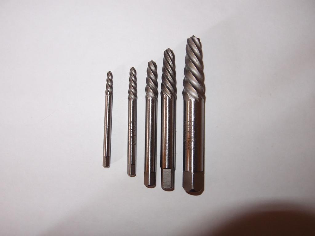

Сровнять напильником, если болт ещё хоть чуть-чуть торчит. Как можно точнее накернить ямку для сверла по центру, просверлить болт не до конца сверлом меньшего диаметра, забить вот такую-штуку подходящего диаметра:
Если есть возможность, погреть это место. И выкрутить остаток болта.

Как один из вариантов: купить экстрактор
Они прокручиваются только так и вообще фигня какая-то бесполезная.

Просто надо отверстие соответствующее.
Есть экстракторы с мелким шагом, но они более хрупкие.

Пробовал я разные, крошатся, обламываются, прокручиваются. А многогранные звёздочки точно прокручиваться не будут, а сломаться может разве что самая маленькая. Может не везло с качеством экстракторов.
