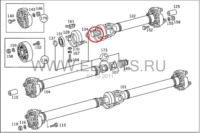

добрый день, подскажите пожалуйста, менял эластички и подвесной, сдернул кардан, а меток не поставил
должны ли быть на нем метки? и как его теперь выставить?
на фото отмечена та часть которую выдернул, на шлицах той части куда она втыкается имеется прорезь (это метка?), а на той части которую втыкать ничего не нашел
жду вашей помощи

должны быть метки, одна на вилке крестовины, две полоски, вторая в роди шестигранной частью переднего кардана, совместить чтобы которая одна находилась между двумя, рисунка нет под рукой, посмотри любое руководство там есть.

чет не совсем понял
в передней части кардана, который остается на передней эластичке, в шлицах есть прорезь, это и есть метка?

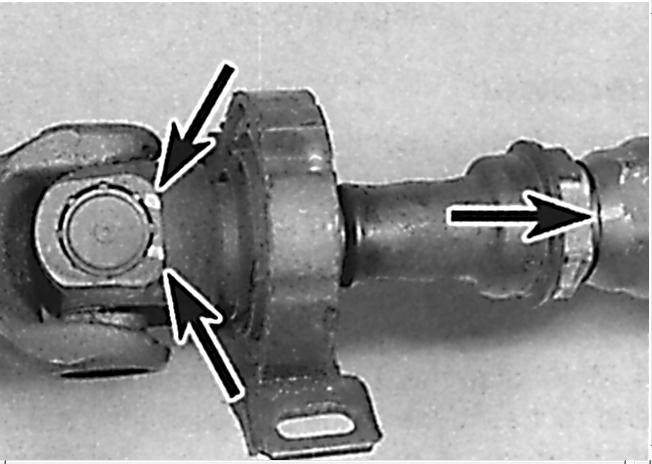

Нет, не на шлицах. На вилке нашел., две полоски такую же ищи только дну, на передней части чуть дальше шестигранной части кардана.

#6 ОФФЛАЙН   fastvasja
fastvasja
  • Cообщений: 3895
  • Город:РФ МО г. Реутов
    W124 E220 цель W209
Отправлено 17 October 2011 - 09:19
Да оно :biggrin: .

из электронной книги:
Нанесите метки совмещения на переднюю и заднюю части карданного вала. На
некоторых моделях
на карданном валу уже имеются метки совмещения. Метка на
передней части карданного вала должна располагаться между двумя метками на
универсальном шарнире задней части карданного вала
буду надеяться что у меня эти метки были...
