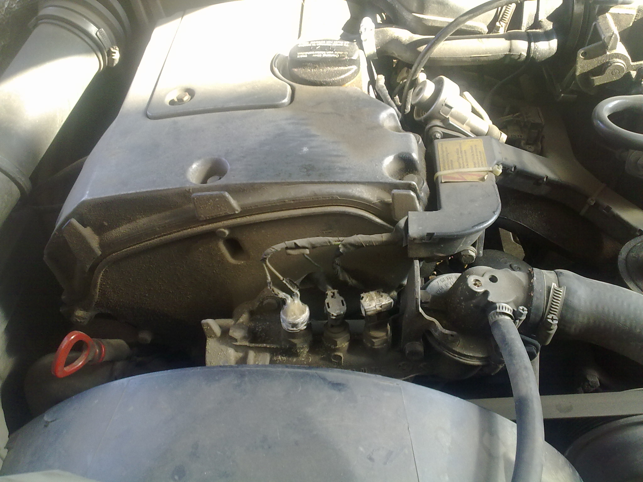

а кто мне может обяснить что это за три датчика?

#8 ОФФЛАЙН   assv2
assv2
  • Cообщений: 1123
  • Город:Волгоград
Отправлено 17 October 2011 - 14:11
слева направо:
1)болт :))
2)ДТОЖ
3)ДТОЖ на приборку
4)ДТОЖ под кондер,если есть..
проводка что-то не очень..меняй..и чем быстрее-тем лучше..
Webasto BBW46
#9 ОФФЛАЙН   Nightprince
Nightprince
  • Cообщений: 468
  • Город:Украина г. Черновцы
Отправлено 17 October 2011 - 15:18
слева направо:
1)болт :))
2)ДТОЖ
3)ДТОЖ на приборку
ха ха)) ну болт не считаєтся )))
так что мне нужно менять этот первый который залит силиконом и накотором видны проводки да?
а еще, у меня постоянно включается кондиционер, может это еще + датчик №3 ?

#12 ОФФЛАЙН   Nightprince
Nightprince
  • Cообщений: 468
Отправлено 17 October 2011 - 16:01
может и проводка..судя по её виду..
сними разъёмы с датчиков и заведи..
силиконовый-под замену точно..
хотя-его проверить можно..
дома-данные есть или тут поискать..
зависимость сопротивления от Т..
история такая что старую проводку когда потрогали она почала трескать и отсыпаться, тому 1,5 года тому назад менялась проводно, но она не стандартная не от М111, а от чего-то другого))) в принципе она нормальная только кустарным методом сделали изолента + силикон(
а что будет если отключить первый датчик и завести?
