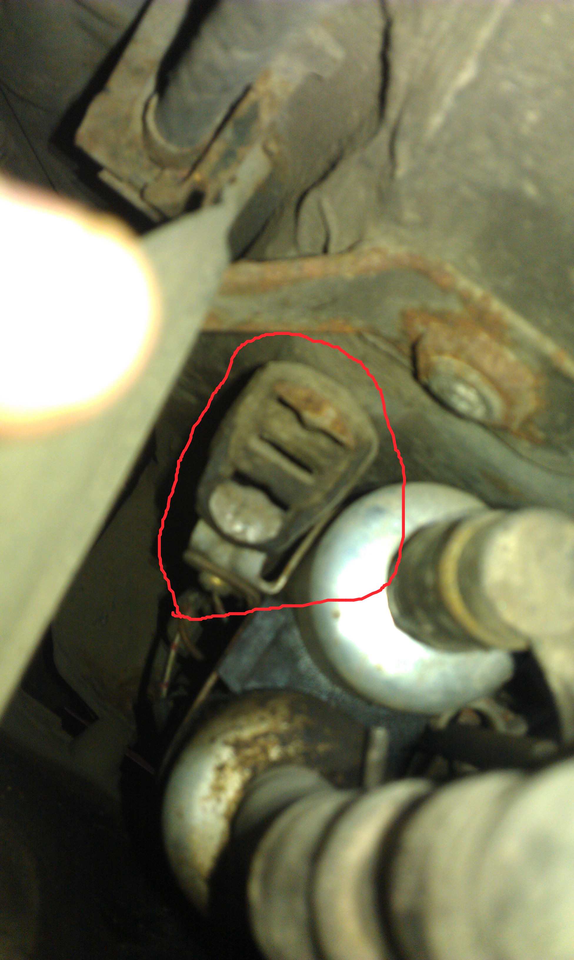

Гудеть может и по другой причине.
Корзина насосов подвешена на резиновых "кольцах", когда они рвутся, корзина проседает и касается защитного картера, в результате получается гул.
У меня именно такой случай прошу прощения, что воспользуюсь Вашей темой, для своих целей,
Может кто подсказать номер этих резинок, и реально ли их купить, или только вариант на разборке?
Резинка на фото...

Отправлено 19 October 2011 - 06:59
A 124 478 05 82
У нас Мерсо магизине такие в наличии есть.
