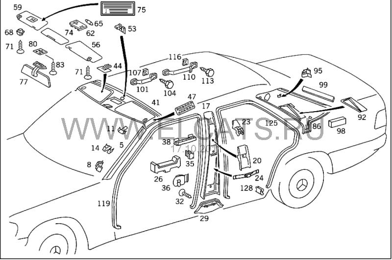

A1246908125 деталь №17 я так понимаю..
у меня добрые старые хозяева вкрутили их на саморез вверху рядом с основным отверстием..
чем они в оригинале то прикрепляются и чем должно быть закрыто это отверстие??
а то чего то я на картинке не вижу крепежа..
Webasto BBW46

№23 сверху пружинная защелка , снизу прижата №29

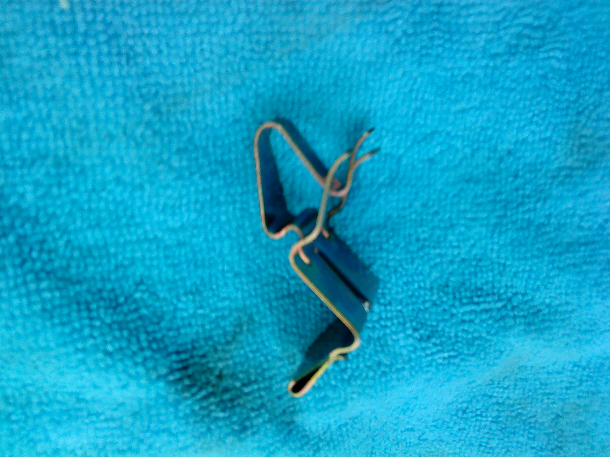

продолжаем изучение данного крепежа.. :))
доехали они до меня.
вечером выложу фото..
но как им крепить не соображу..
можно на пальцах как нибудь показать??

сегодня разобрал..
всё таки она..
в детали №29 внутри идет пластмассовый крепеж..в нём этот..болт..не болт..
в общем-он как раз болтается вовсю..
поставил пока маленькое резиновое колечко..
стук практически пропал..но теперь ремень в вертикальной плоскости практически не сдвинуть..
буду дальше копать,где там и что..
фотку крепежа родного никак не выложу..
так мозгов и не хватает,как он стойку держит..

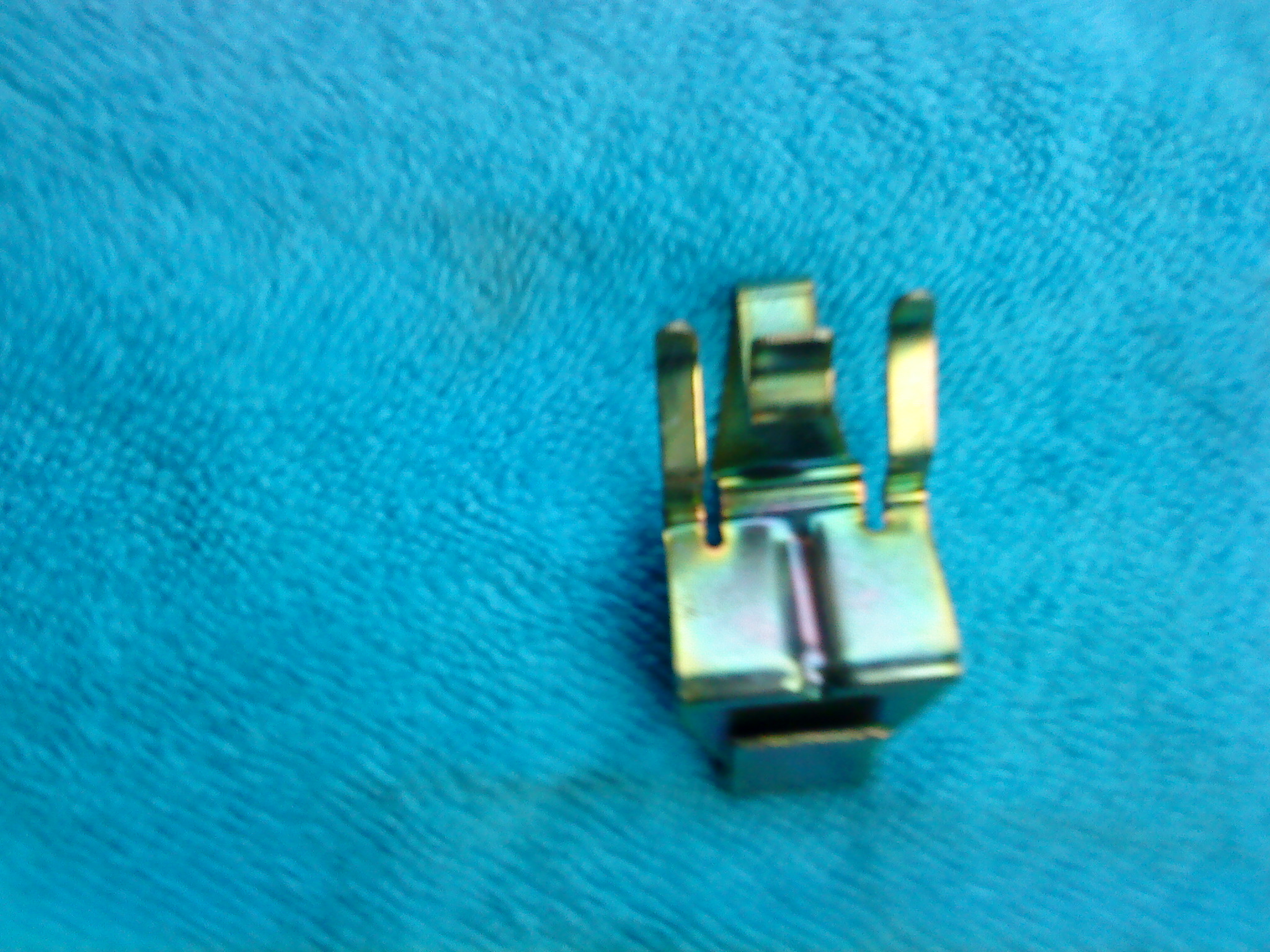

вот такое приехало под №23
как им крепить то стойки??
Webasto BBW46

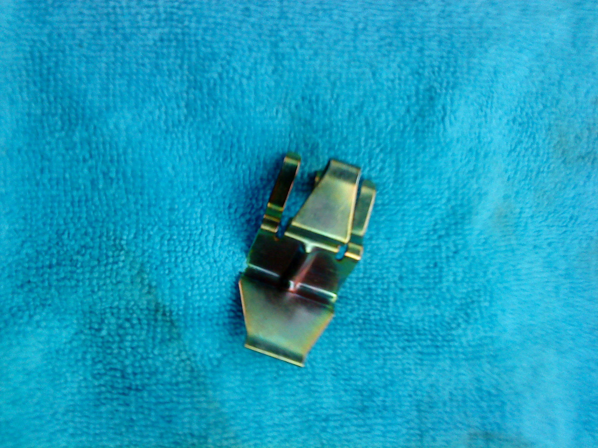

аааа...получилось...
там где лапы-это в корпус..
там где зажим-в стойку..
вот только теперь сама стойка как то не плотно прилегает к резинке и кузову..
:bangheat:

1)может кто сделать фотку пластиковой накладки №17 изнутри??
не могу понять-крепеж как держит эту накладку??
там отверстие-вот в него или это отверстие чем то закрыто??
2)резинка по контору двери №119..она идет под стойкой или стойка внутри??
