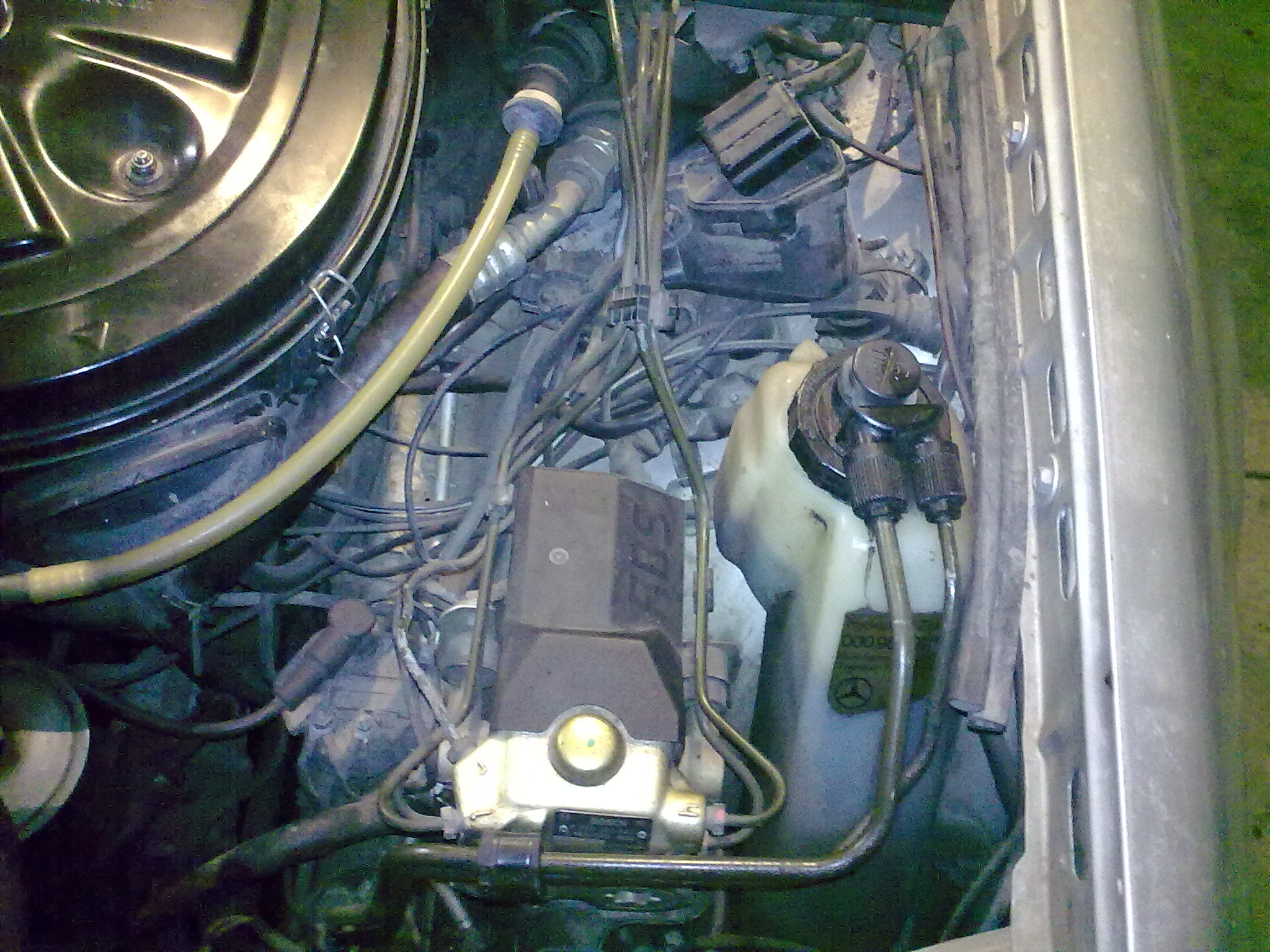

Люди помогите найти проблему, ине кажется что у меня неработает асд! на приборке она есть(лампочки нету) и ! никогда незагорается хоть по грязи в пол дави,
под капотом вот что
и как вообще проверить работоспособность системы? ! загорается если вкл зажигание

а толку то? поменял даже при вкл зажигание незагорается!
кстати почему у меня от бачка 2 магистрали идут? у многих одна, у меня 2....
У меня также- 2 магистрали.
Покажи одного из многих....

ах да если попробовать с домкрата съехать?
вот только что видел! там про то какое масло туда лить, уплыла куда-то тема немогу найти!
http://www.oldmerin....showtopic=90018
вот там внизу
