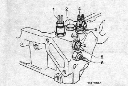

_1__1.JPG что за датчик под номером 3 за что отвичает и какие последствия выхода из строя.Авто w201 1989г.,2.0 118л.с.

Термовыключатель на 60* системы зажигания(белого цвета). В принципе жить без него можно. Вакуумную трубку только нужно от блока дроссельной заслонки
подключить напрямую на вакуумный регулятор опережения зажигания на трамблёре а остальные трубки из этой системы заглушить чтобы небыло подсоса воздуха до замены.
