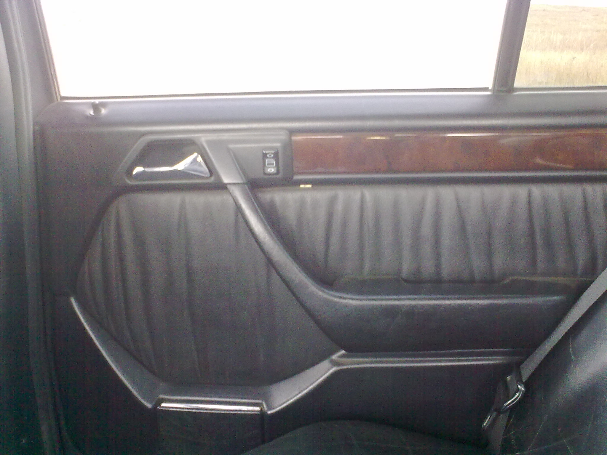

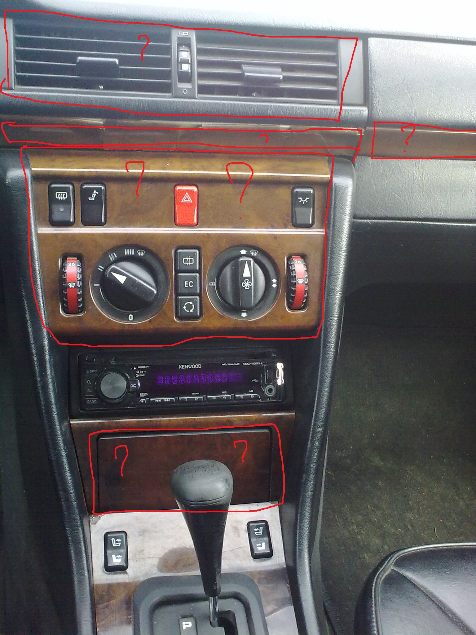

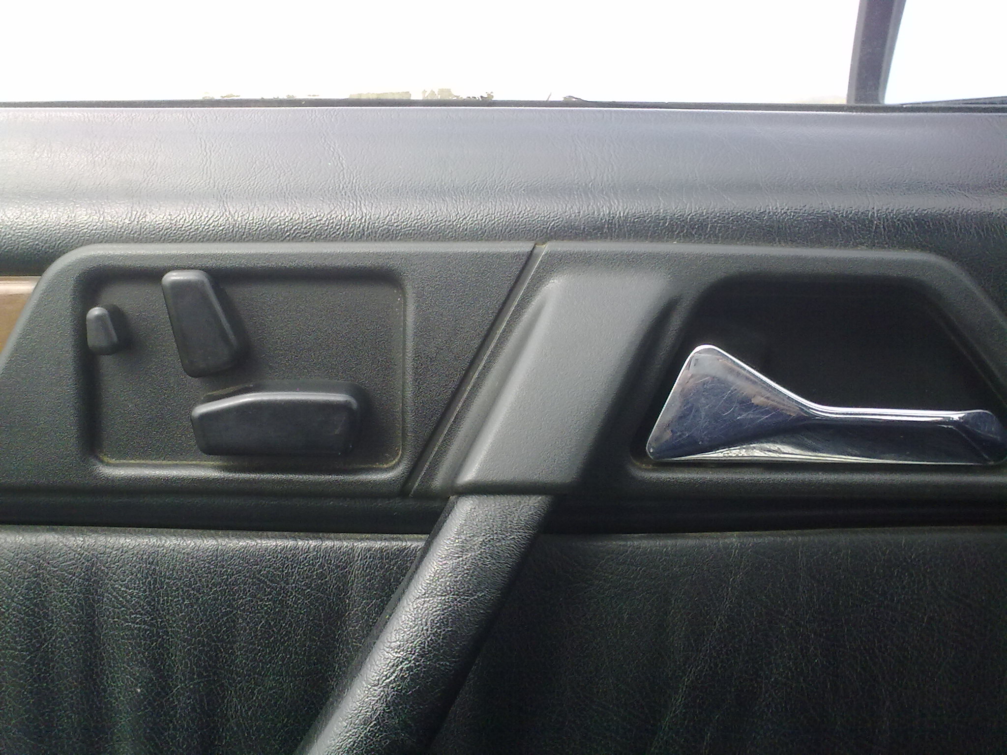

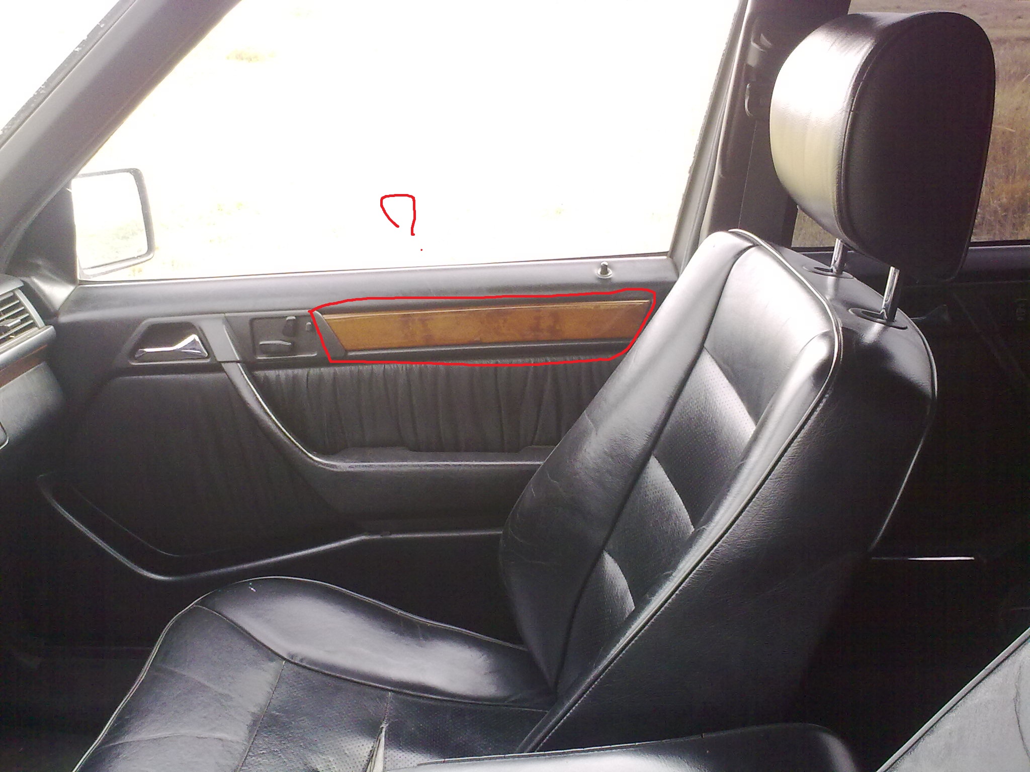

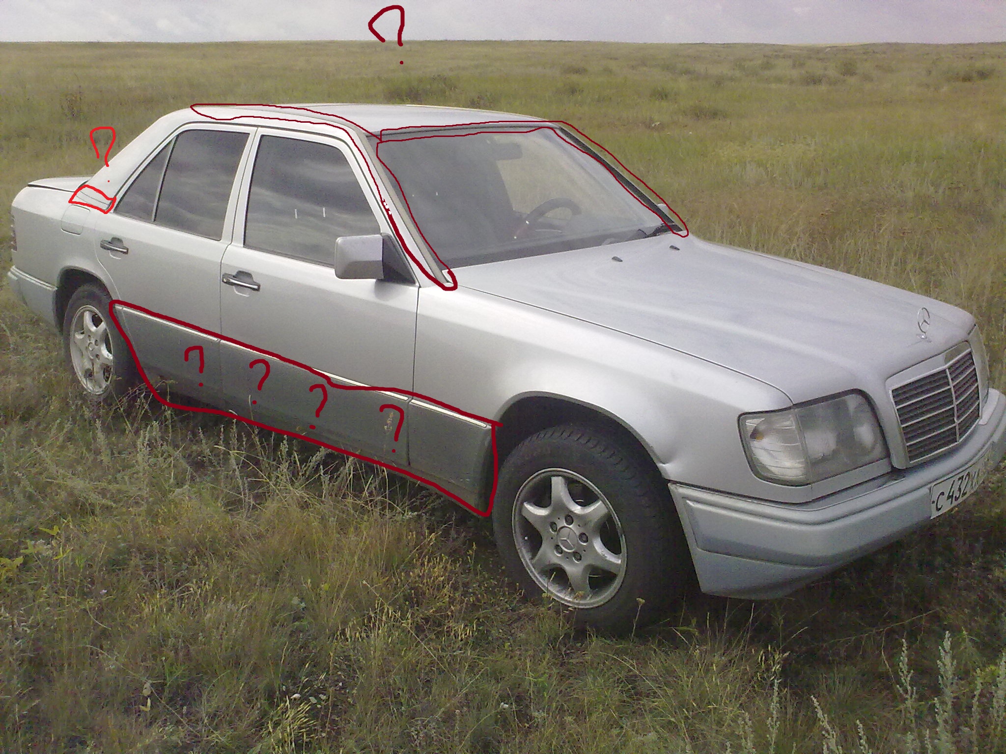

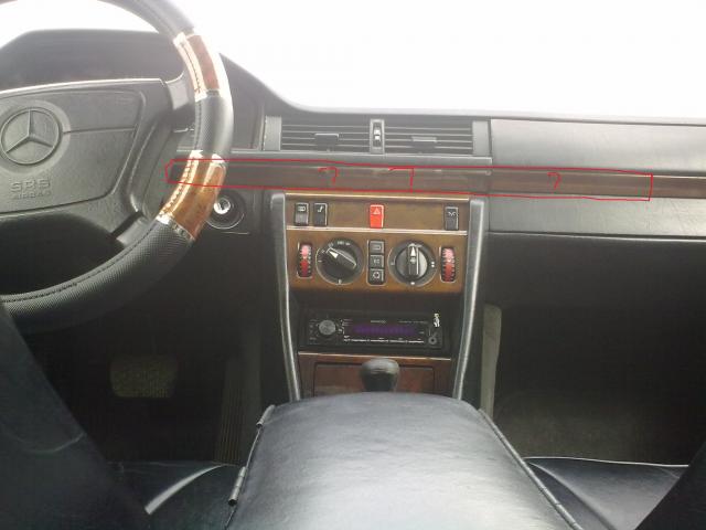

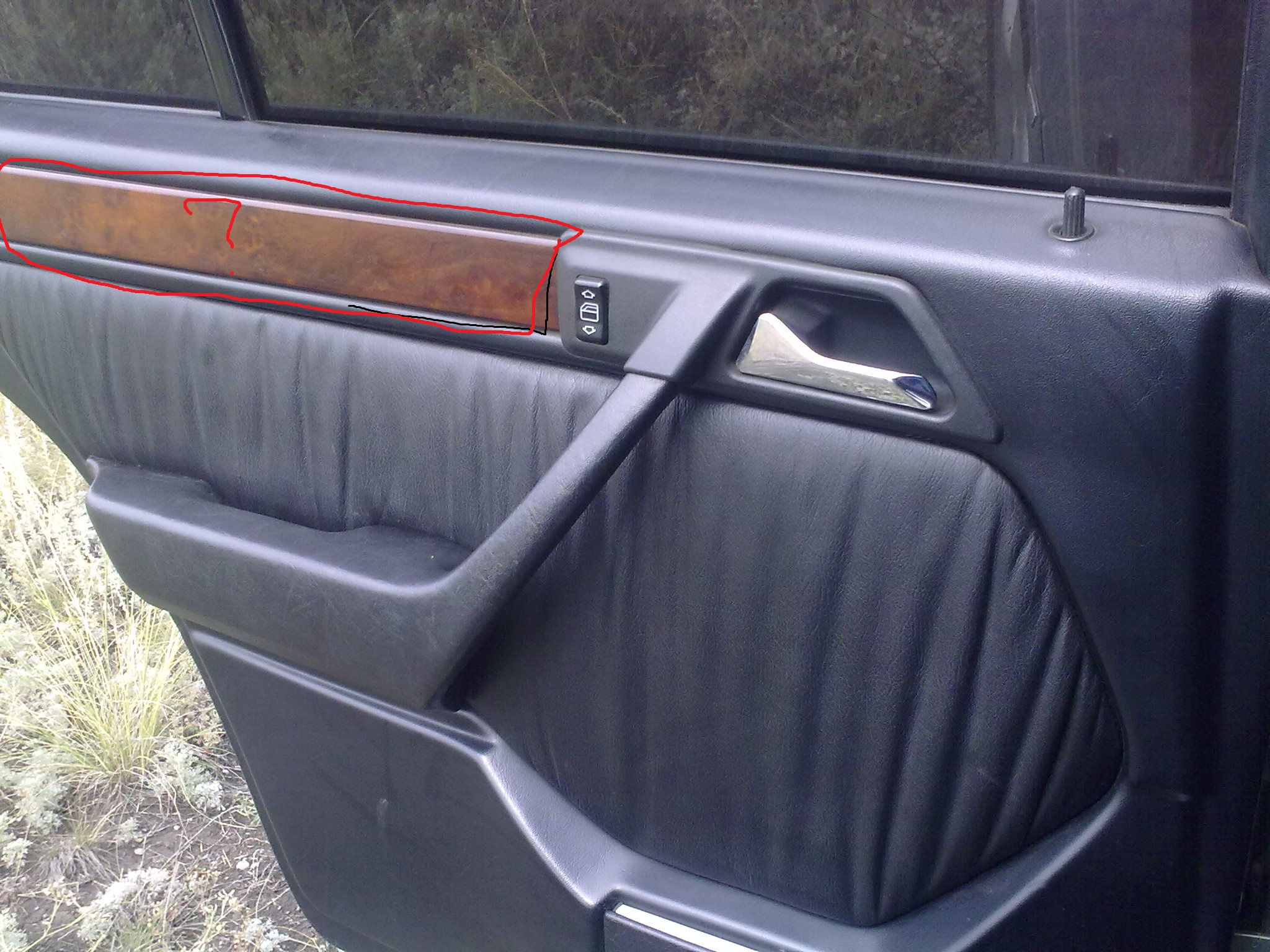

объяните пожаласта как всё это снять(чтобы невырвать) если можно то очень подробно, сётаки первый раз снимать буду.
Ну вообщем по фоткам:

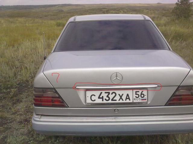

кстати сидения у меня спортлайн? и как откруить хром с багажника который над номером? все грани уже слизал, а он ни......
за качество и тупые вопросы непинать)

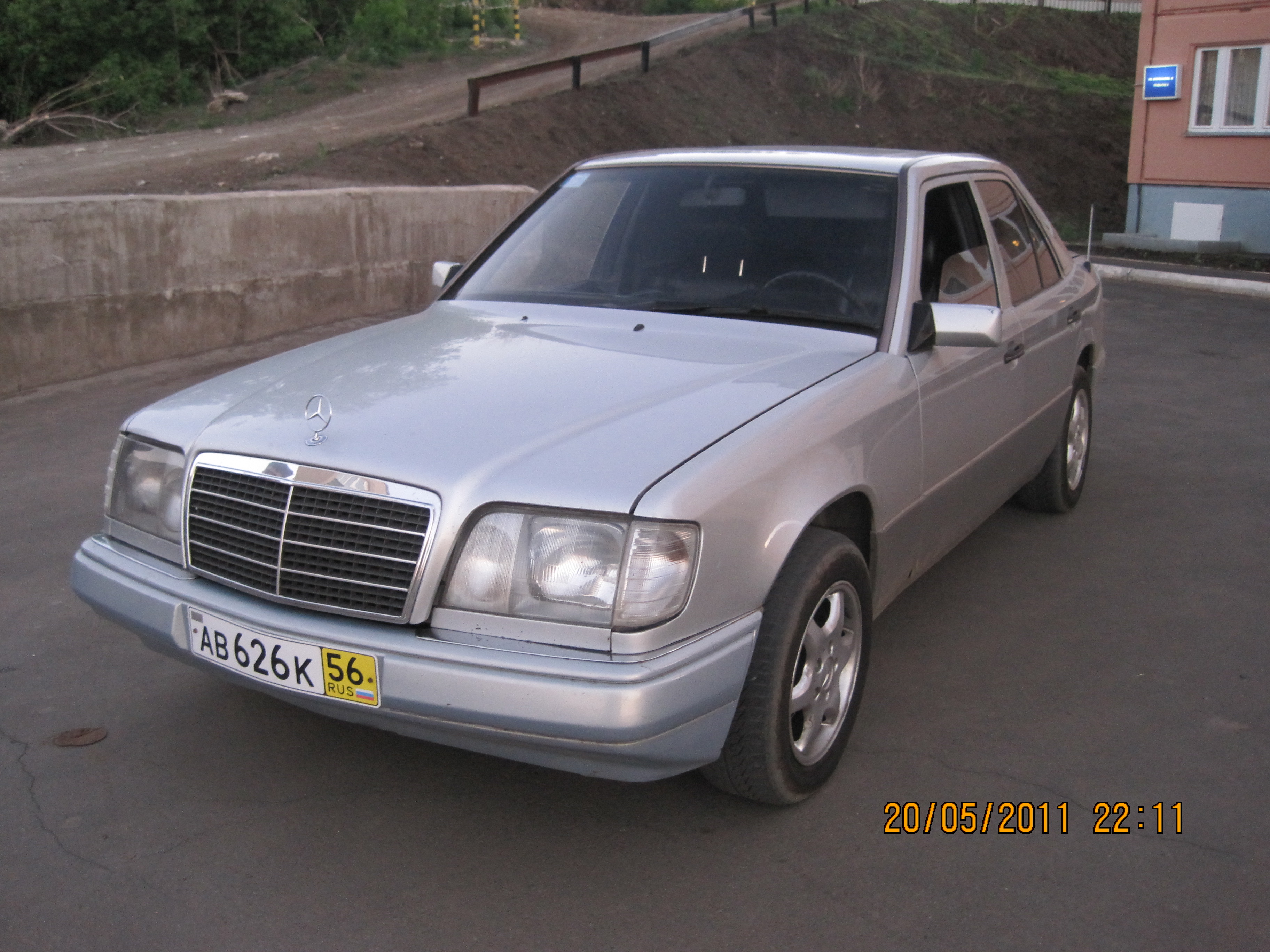

и ещё вопрос что с этими зазорами делать? непойму толи капот кривой толи блок фара смещена назад, зазор 1.5см ! на левой фаре в сторону движения, на правой около 0.6
решётка недостаёт до бампера порядка 2-х см
как должно быть в идеале?
можете скинуть там где всё это написано?

деревяшки с обивок дверей можно снять только сняв обшивки, с торпеды тоже самое только после съёма торпеды, изнутри гаечки мелкие
сидения не спорт лайн
пепельницу надо открыть, рычажок вправо нажать, пепелка слегка выйдет, вытащить, под ней два самореза
деревяха печки, ручки на себя дергай под ними гайки, и два самореза над магнитолой
а вообще вот изучай http://mercedes-w124...u/html/24_0.htm

Торпеду ненадо скидывать кто вам такое сказал? там надо возджоховлду открутить и подлезть! кстати как снять центральный если там подушка стоит?

про снятие обшивок с дверей смотри в соседней теме

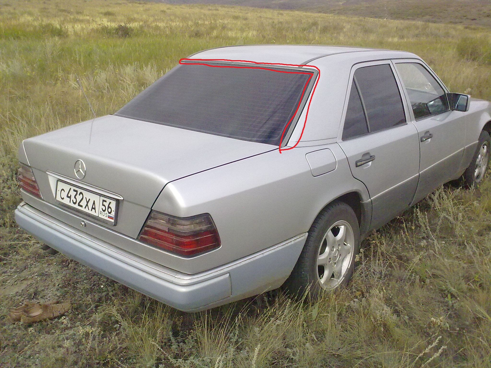

ну а как снять хром то? я так понял нагреть феном и срезать? на что потом клеить? какой клей нуден для этого?

хром на защелках- пистонах
листва на клипсах, при снятии часть сломаешь полюбому
