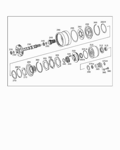

Вот о чем я писал:
№№200, 210, 350, 355

Вот о чем я писал:
Я понял.
Там видимо имеется ввиду разная толщина дисков 210 и 355. Они стальные.
А фрикционы 200 и 350 одинаковые должны быть.
Я подумал сначала, что вы говорите о том, что фрикиционы есть разной толщины.

Я понял.
На моей схеме они обозначены как "внутренняя пластинка" и "наружная пластинка".
Толщина "наружной пластинки" бывает разной, а внутренней, как Вы и сказали - одинаковая.
