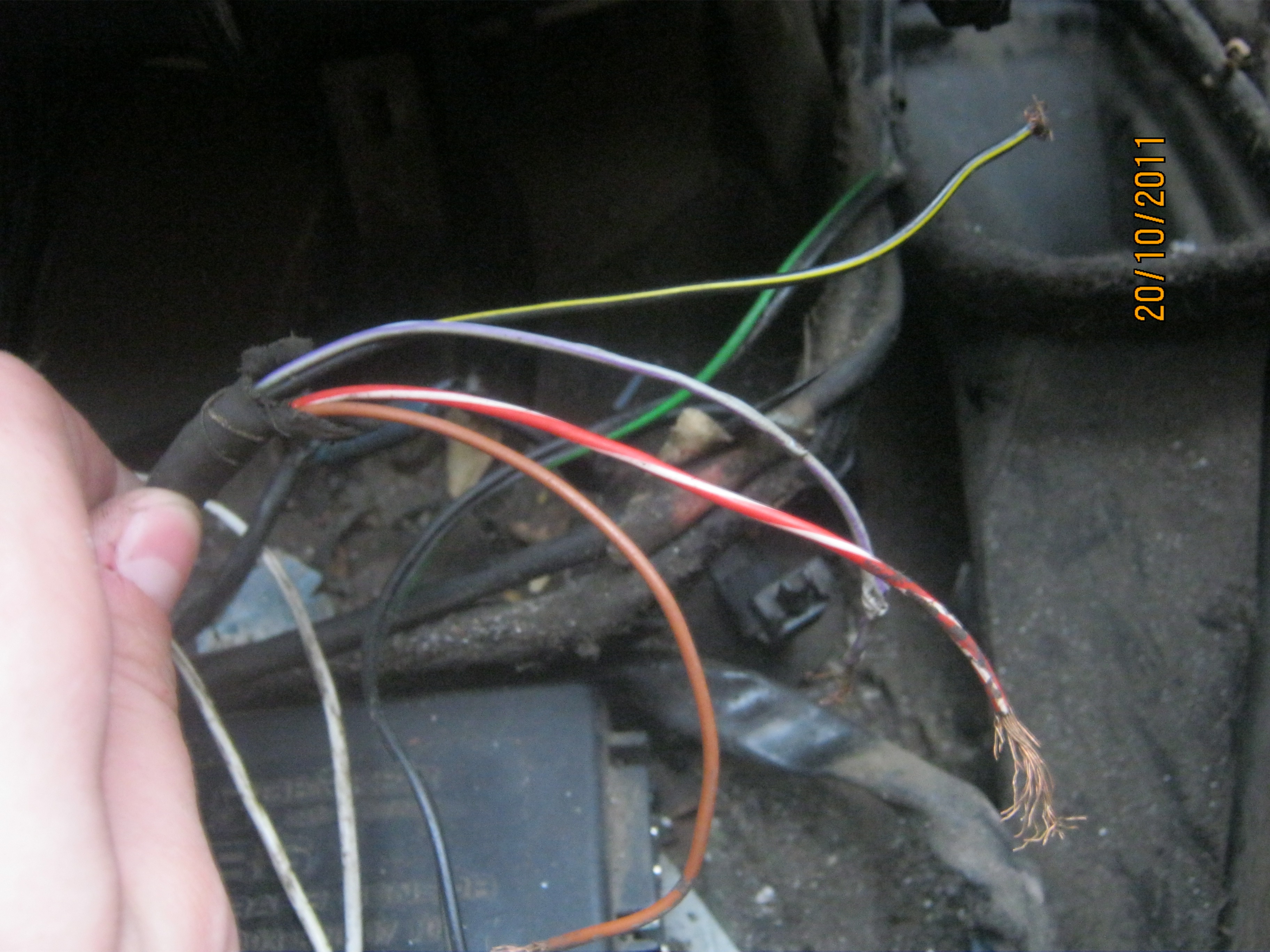

1 фото нашел какие то провода, помогите определить куда они, они расположены за центральной панелью (обзовем ее так)

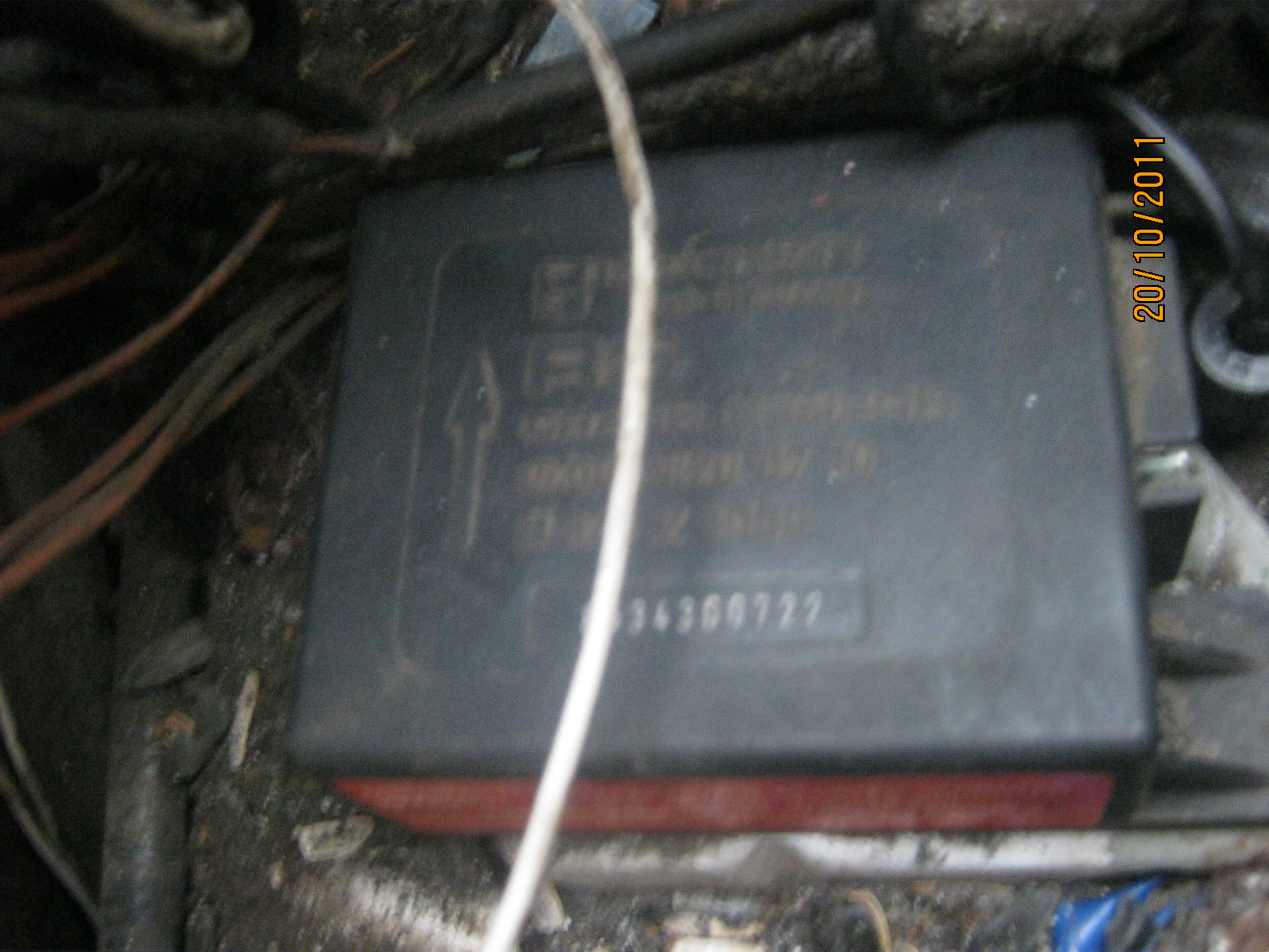

2 фото что это за блок, за что он отвечает? тоже за ценр.панелью

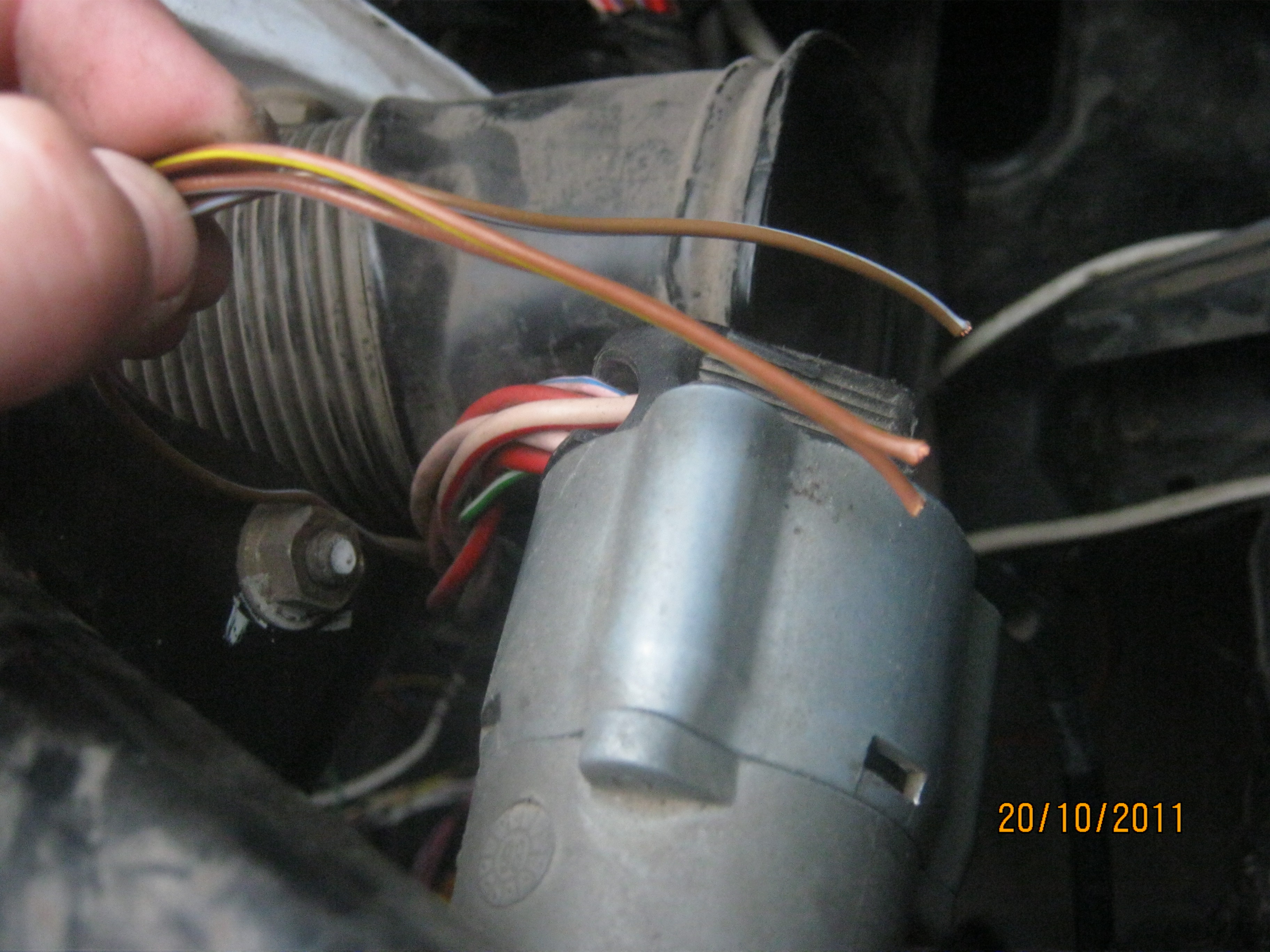

3 фото это провода идущие в одном пучке с проводами к замку зажигания, но в фишке замка заж. все провода на месте, а эти бесхозные

1- предположу, что это был разъем к штатной магнитоле, когда-то...
2- блок преднатяжения ремней безопасности ( если были б подушки- то там был бы блок SRS)
3- предположу, что замок зажигания меняли, а провода от зуммера...

спасибо, фото три, я вспомнил я случайно оторвал))))) это зумер, а фото 3 это короче аирбэг?
коробочка- да, типа подушки ( у вас вроде шок сенсор)
ага по схеме посмотрел, да это от магнитолы, заматаю и отложу в сторону
