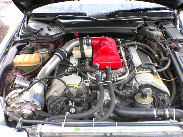

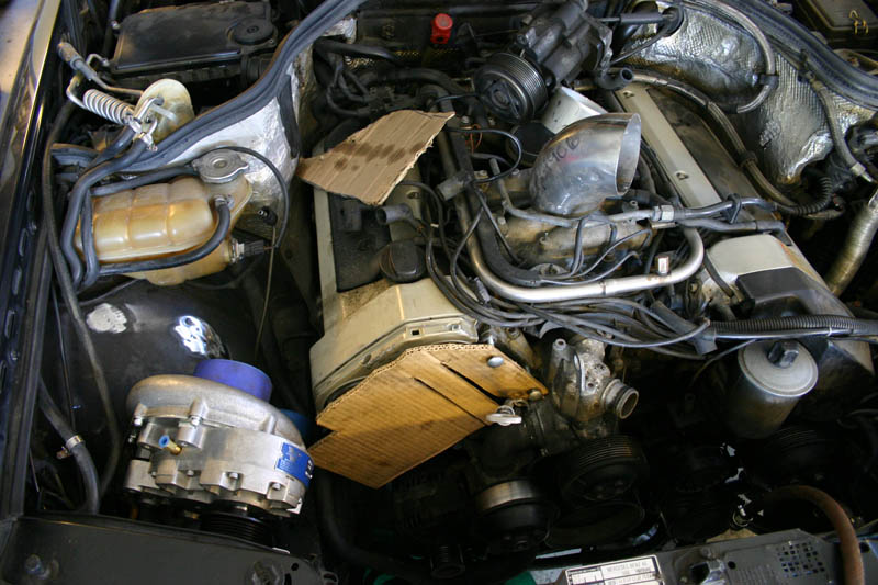

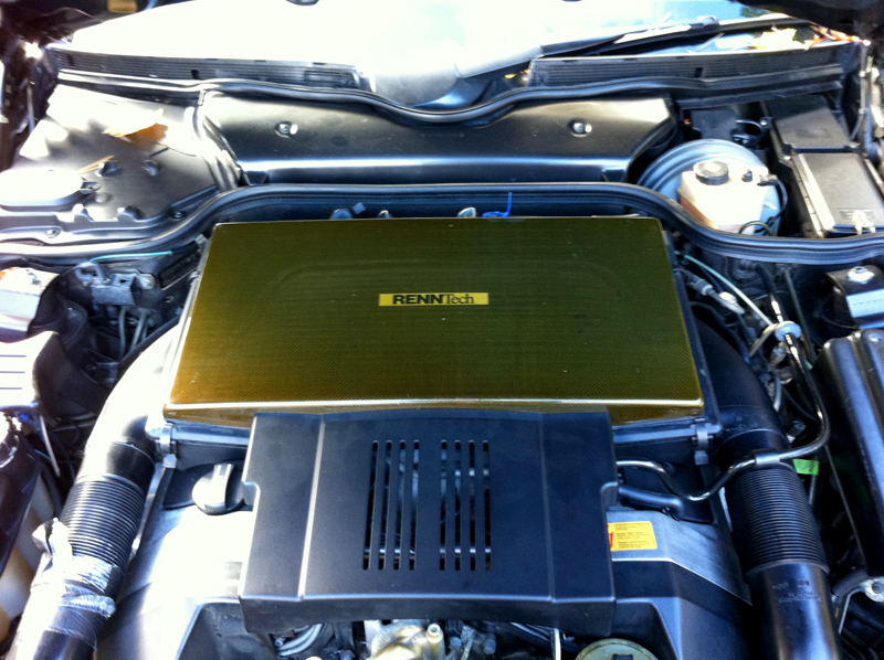

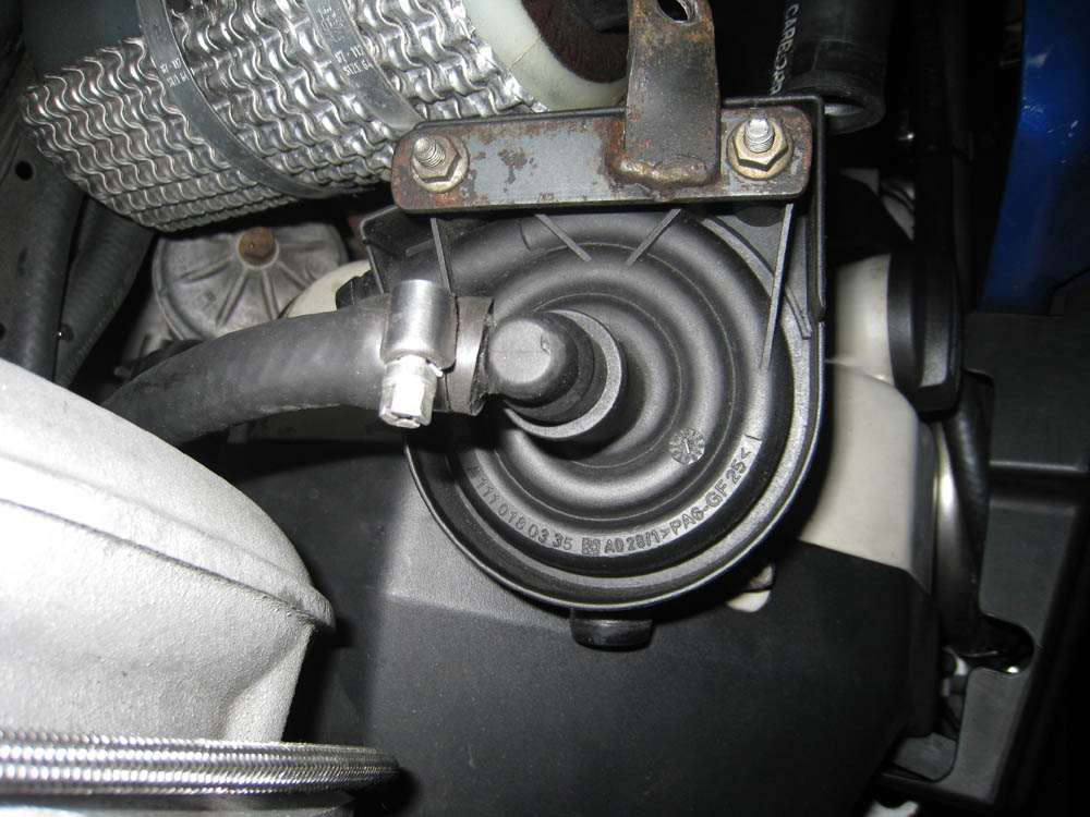

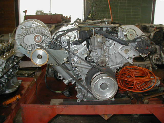

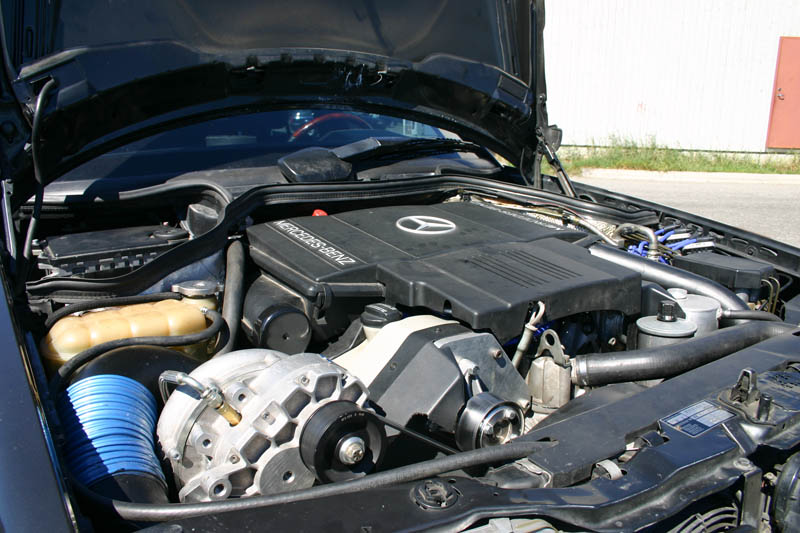

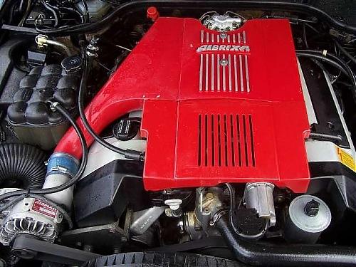

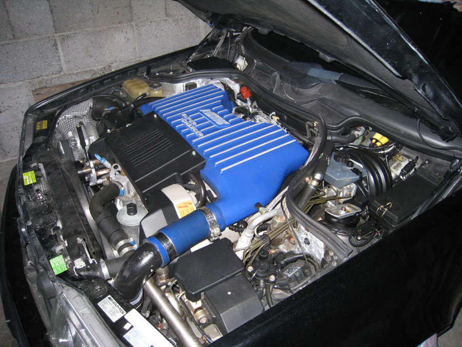

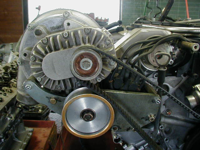

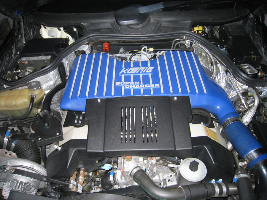

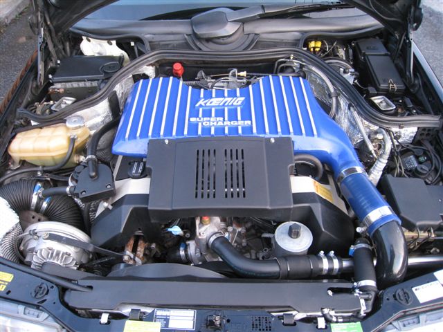

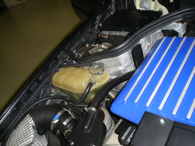

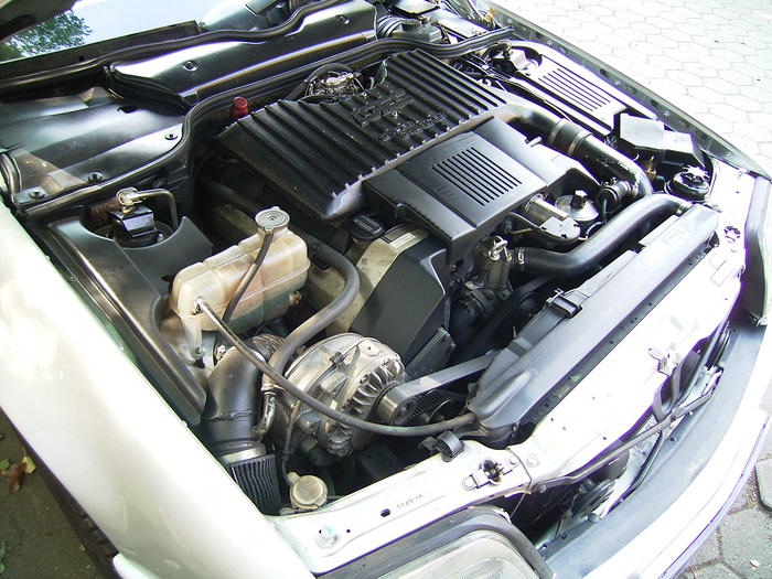

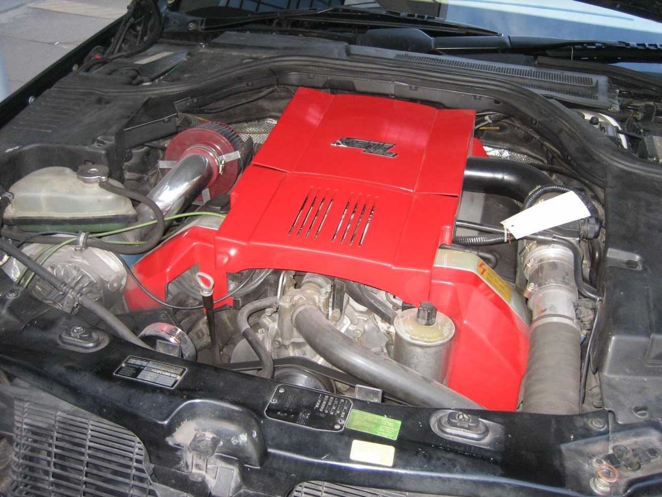

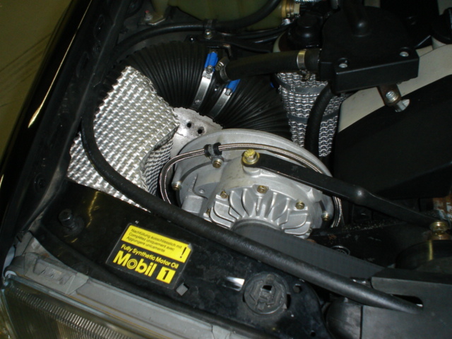

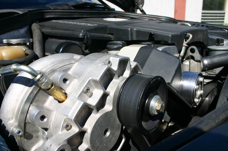

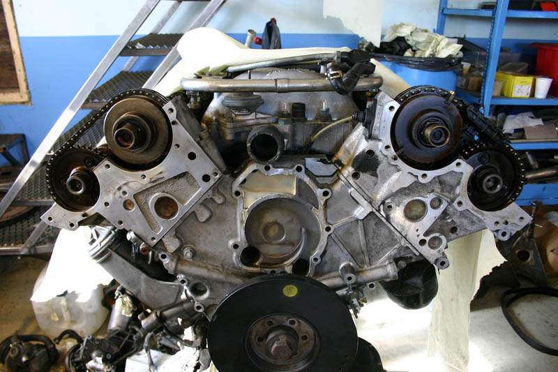

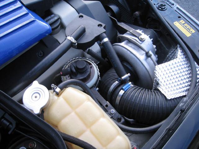

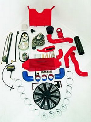

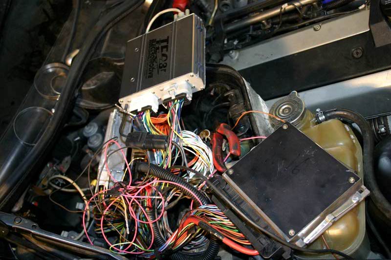

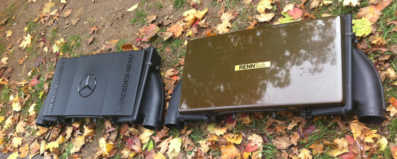

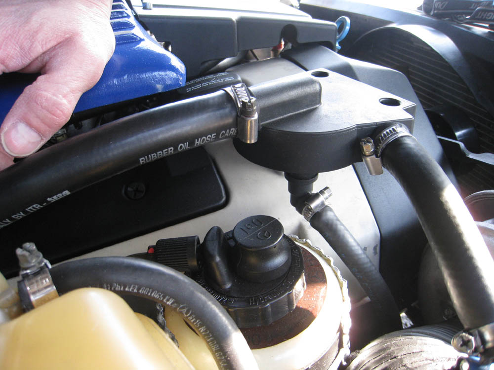

я так прикидывал возможно маховик двух массовый отбить задний венец и пластину , прикрепить к нему маховик от 119 все это закрепить и отбалансировать . коробку бмв + пластину переходник для связи кпп и двигателя еще расточить акошко для стартера если будет необходимо . нужно переделать кардан и установить подходящий мост. на компе так легко это все связать а в реале возьмеш железо в руки и крутиш вертиш его ))
движок однозначно М113 который компрессорный - в этом варианте будет минимум переделок, а в остальных вариантах замена движка это "детский сад" по сравнению с подготовкой двига под наддув...
коробка понятно от каких моделей авто, а вот с каких движков - это более интересно...
бэховская МКП - не панацея и крутящий момент компрессорного движка выдержит недолго (2я и 3я передачи начинают болеть первыми, а ремонт стоит серьёзных денег, т.как убиваются шестерни)..., оригинальная сцепа там тоже слабая(т.е это скорее безнаддувный вариант)
редуктор от 129/600 или 500 последних лет выпуска...

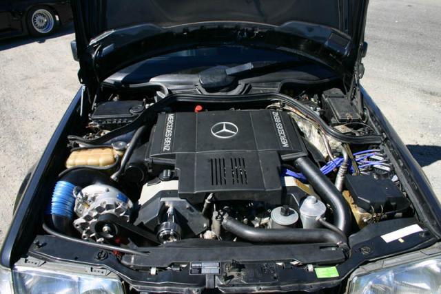

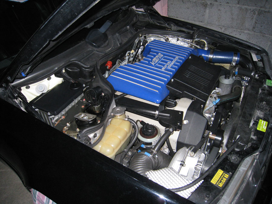

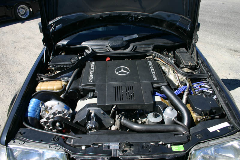

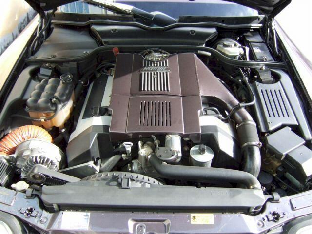

Отправлено 23 October 2011 - 11:32
еще фотки

#11 ОФФЛАЙН   alexv8
alexv8
  • Cообщений: 649
    E500, sl500
Отправлено 23 October 2011 - 11:37
и ещё

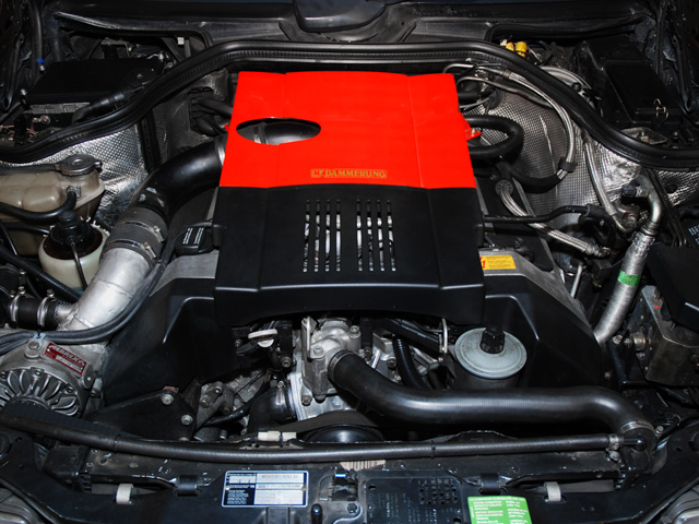

#12 ОФФЛАЙН   alexv8
alexv8
  • Cообщений: 649
    E500, sl500
Отправлено 23 October 2011 - 11:40
и ещё есть варианты коллекторов, кулеров и т.д и т.п...
