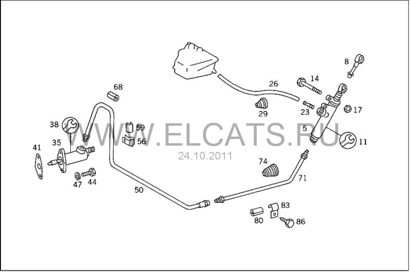

парни а посоветуйте что из неоригинала взять .Я рабочий имею ввиду.Доступен ассортимент экзиста.спасибо
теперь ещё
#6 ОФФЛАЙН   МАКСЯ
МАКСЯ
  • Cообщений: 1962
  • Город:В.НОВГОРОД
Отправлено 24 October 2011 - 13:42
Ещё вопрос
Деталька 41 очень важна-сейчас стоит без неё?
