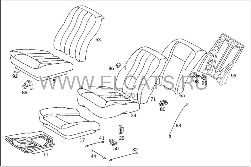

Всех приветствую! Подскажите как снять заднюю полку с 124 купе :redface: Я так понимаю сперва надо снять заднее сидение? Вот тут и застопорилось :confused: Если подлезть со стороны багажника там бензобак, его снимать?
обязательно :mrgreen:
а если серьезно то сначала снимаем нижнею часть, нажав на №89 проблем думаю с этим нет
если есть подголовники, это отдельная тема
затем спинку, отвернув саморезы снизу №98 подаем её вверх и на себя
затем обшивки боковин
ну и полку

Уффф! Пол дня промучился, но немца одолел :biggrin:
Спасибо огромное ответившим :applause:
